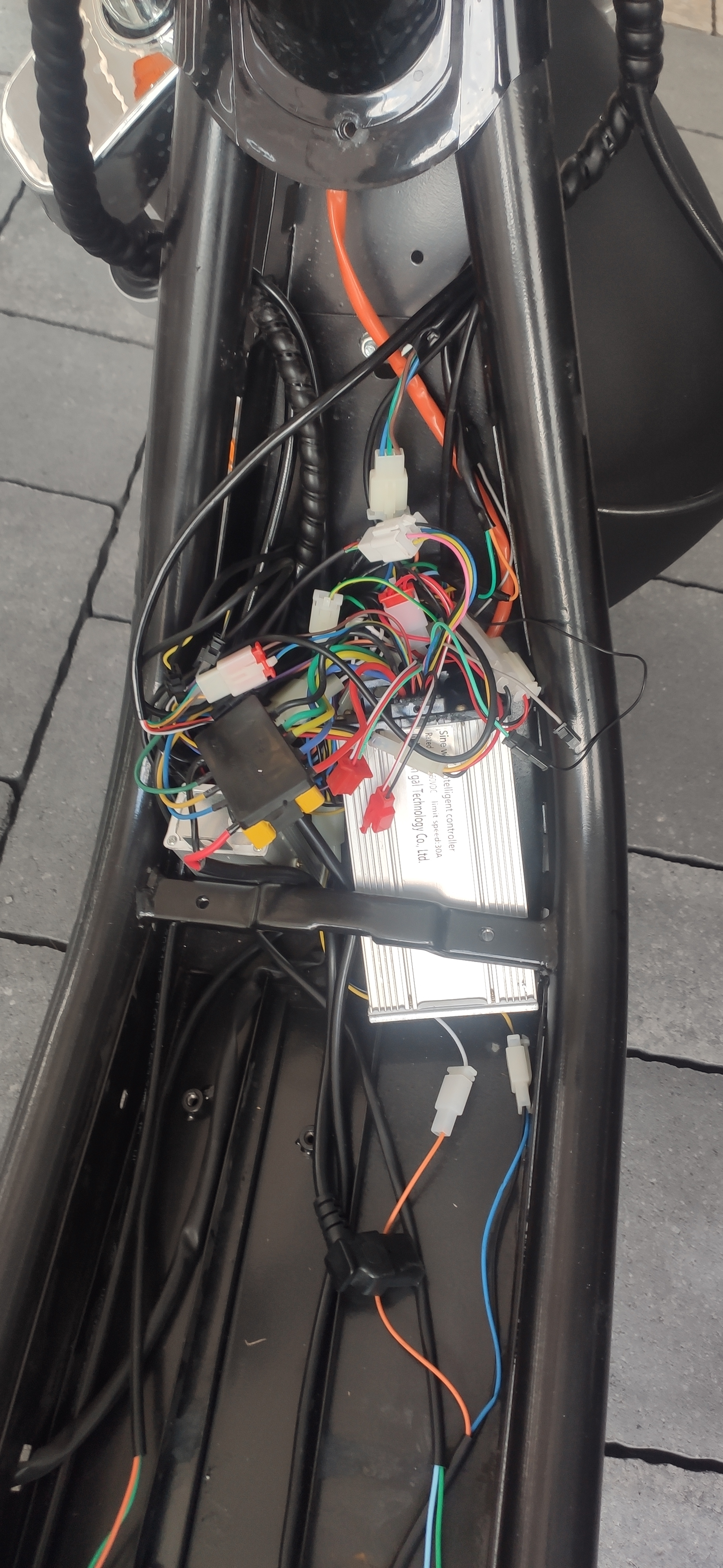

Achja, aktueller Stand der Batterie...
Die ganze Verkabelung am Moped hab ich schon für den Controllertausch freigelegt... Ich befürchte, dass ich nicht drum herum komme
Da baue ich heute das neue BMS ein.Die ganze Verkabelung am Moped hab ich schon für den Controllertausch freigelegt... Ich befürchte, dass ich nicht drum herum komme
