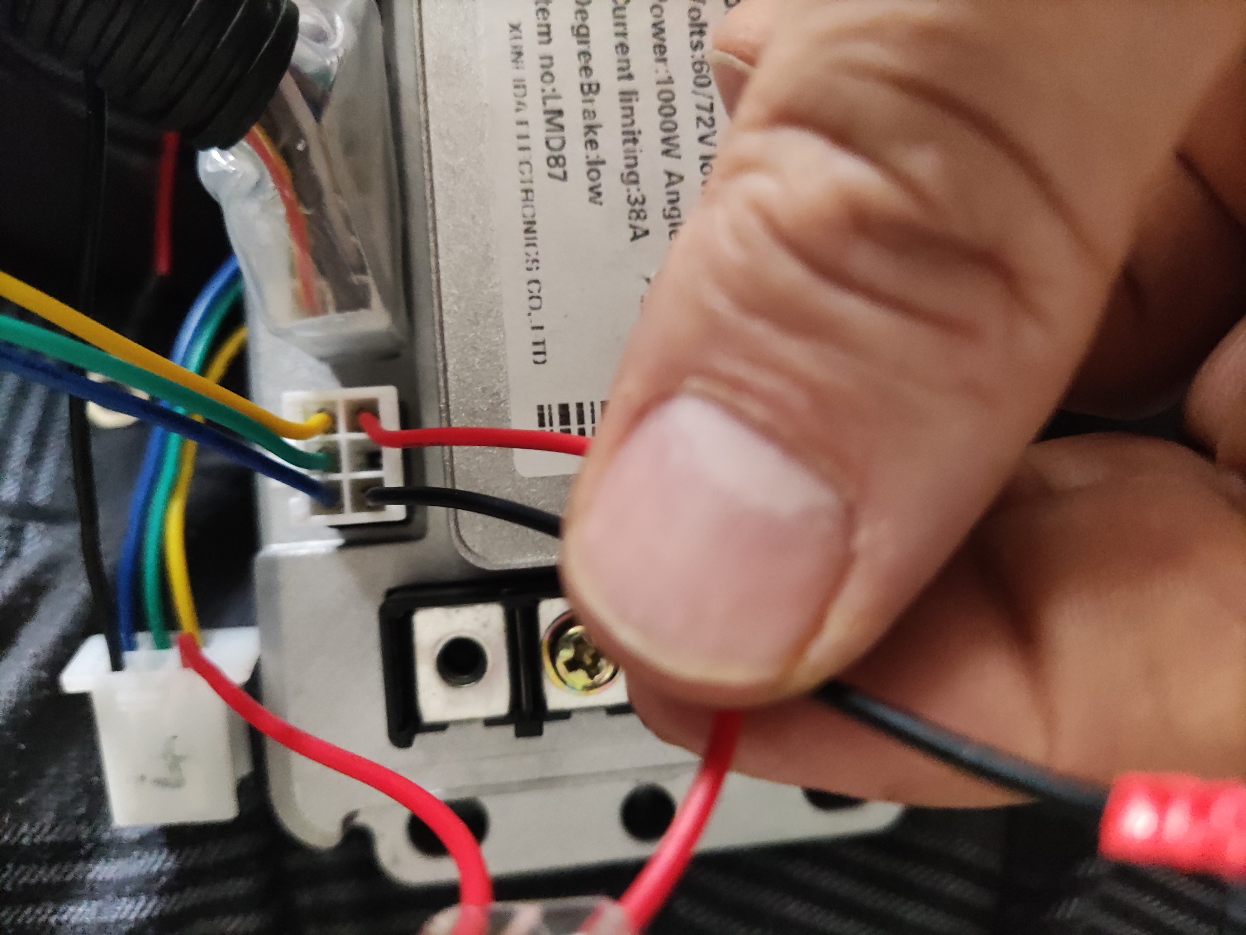

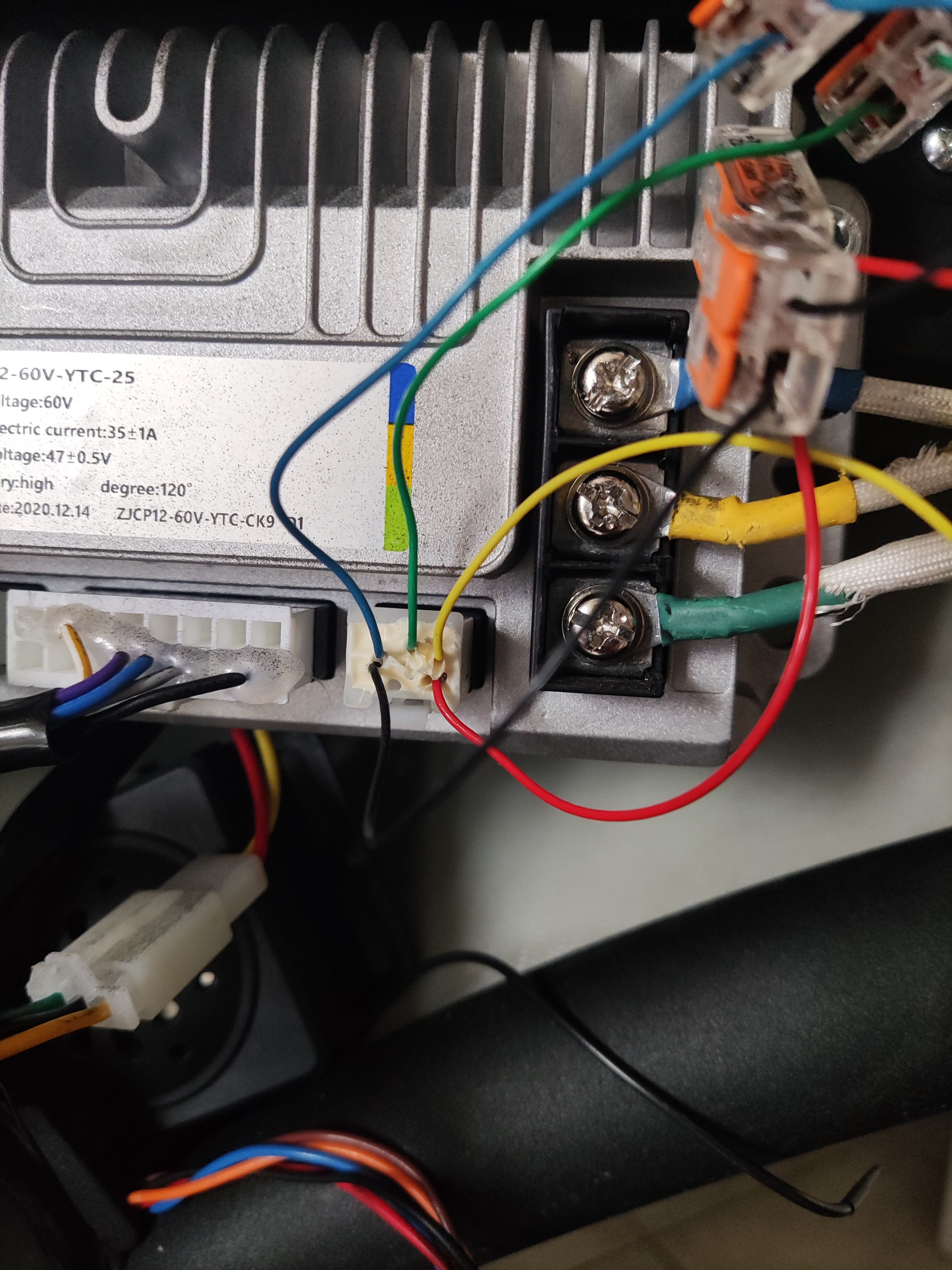

Habe heute den genannten Controller in meine cp-04 eingebaut alles hat funktioniert, außer das der Motor dreht. Das heißt der Motor Bekommt kein Signal oder Strom. Bei der Pin Belegung ist bei dem neuen Controller 5v rot auf pin1 und gnd schwarz auf pin2. Bei dem alten 5v+ rot auf pin6 und gnd schwarz auf 4 hab das umgebaut aber er bekommt kein Signal kann mir jemand helfen liegt das eventuell an dem Gashebel???

die genannte andere Pinbelegung und der Stecker auf Deinen Fotos war ja der Hall-Sensor-Stecker. der zum Motor führt.
Korrekt wäre, wenn dort von Schwarz nach Rot 5 Volt anliegen, sobald der Controller eingeschaltet wird.
Die Leitungen Blau, Grün und Gelb geben Signal von ca. 4,5 Volt der mit 5 Volt versorgten Hallsensoren zurück an den Controller, wenn am Hall-Sensor gerade ein Magnet vorbei kommt (Rad drehen führt zu Impulsen).
Die Farben der Hall-Kabel müssen zu ihren Phasen passen. Statt Blau Grün Gelb kann jetzt die Reihenfolge z. B. Gelb Grün Blau sein, wenn der Stecker gedreht wurde, oder auch noch anders, wenn die Phasenkabel jetzt anders sortiert sind, als vorher.
Vom (Hall-)Gasgriff müssen irgendwo noch drei andere Kabel in den Controller geführt sein.
Auf dem Foto von Schmiddy könnten das evtl. die Adern Schwarz, Grün, Rosa sein.
(Oft ist die Gas-Griff-Leitung aber auch Schwarz, Weiß, Rot)
Auch da gehen 5 Volt (Schwarz/Rot) zum Gasgriff und die weiß, grün (oder gelbe) Leitung liefert Signal zurück
Der Controller braucht zum Einschalten sicher auch Batterie-Plus auf einer Steuerleitung (richtiger Pin), wofür oft eine Orange oder auch eine Lila Ader gewählt wird. (Das scheint aber zu klappen)
Und die Leitungen von den Bremsen und vom Seitenständer (Cut-OFF) sollte für die ersten Tests getrennt sein,
damit der Motor läuft (Später: Bremse betätigt oder Seitenständer draußen = Motor OFF)

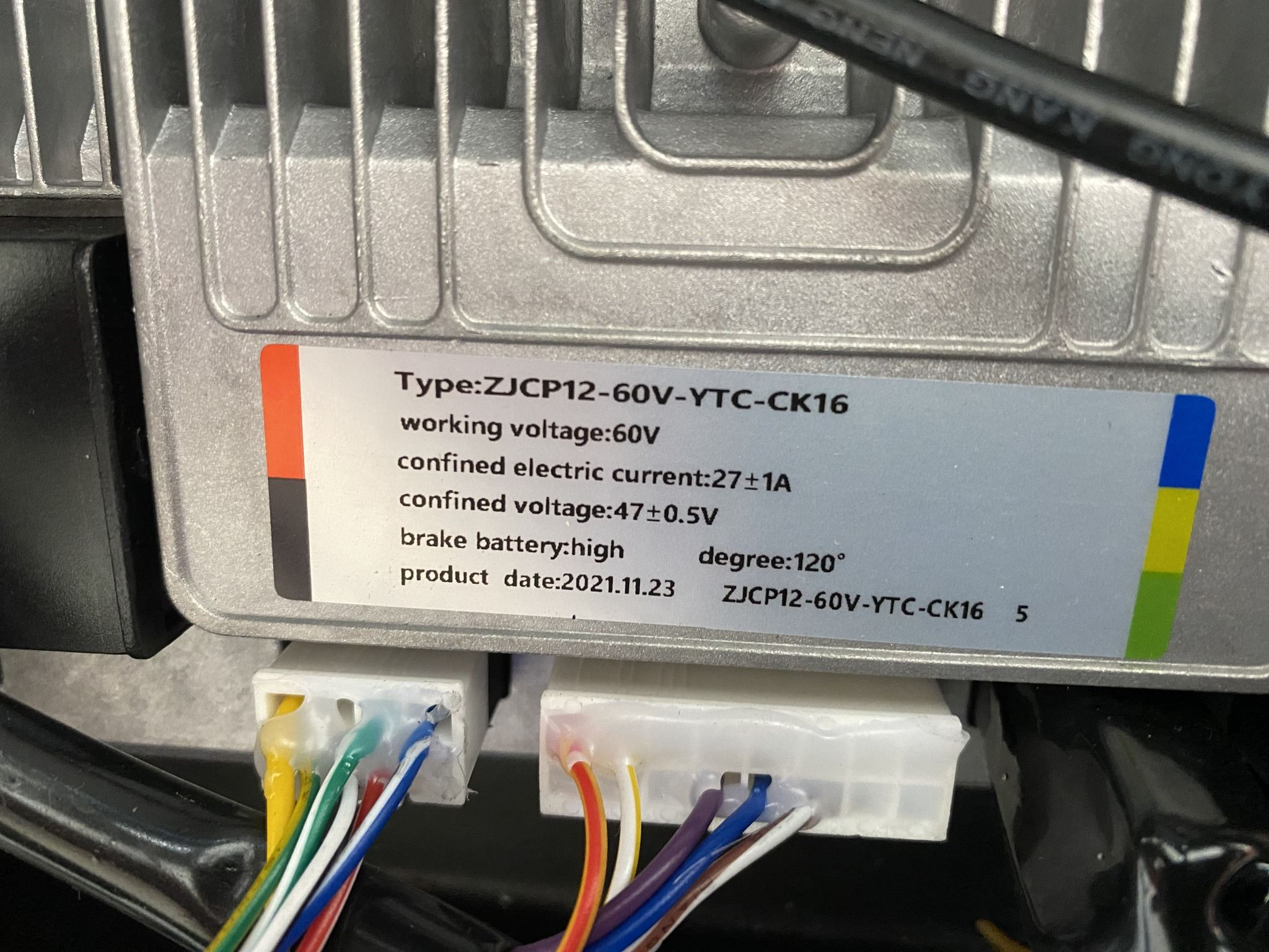

Ich habe seit ein paar Tagen einen Swoop Cruiser N3.
Dieser ist auf 20 km/h begrenzt.
Gibt es eine Möglichkeit, die Geschwindigkeitsbegrenzung für diesen Cruiser aufzuheben?
Wunsch wäre eine mögliche Geschwindigkeit von ca. 28 - 30 km/h.
Hier in Österreich gilt die Grenze von 25 km/h und bis zu 30 km/h kräht kein Hahn danach.
Ein Foto des Controllers ist beigefügt. Da dieser anscheinend der gleiche ist wie hier im Thema behandelt, möchte ich mich gerne anschließen.
Als Unterschied sehe ich hier die 35A+/-1 im Gegensatz bei mir 27A+/-1.
Kann ich den Controller 1:1 austauschen?
Wie sieht es mit der Anzeige (Tacho, etc) aus, wenn ich den Controller tausche?
