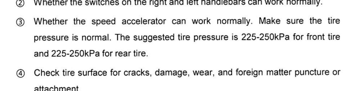

Auf Seite 11 der Bedienungsanleitung steht:
also umgerechnet 2,25 - 2,5 Bar.

Andias hat geschrieben:
Fr 5. Aug 2022, 12:15
