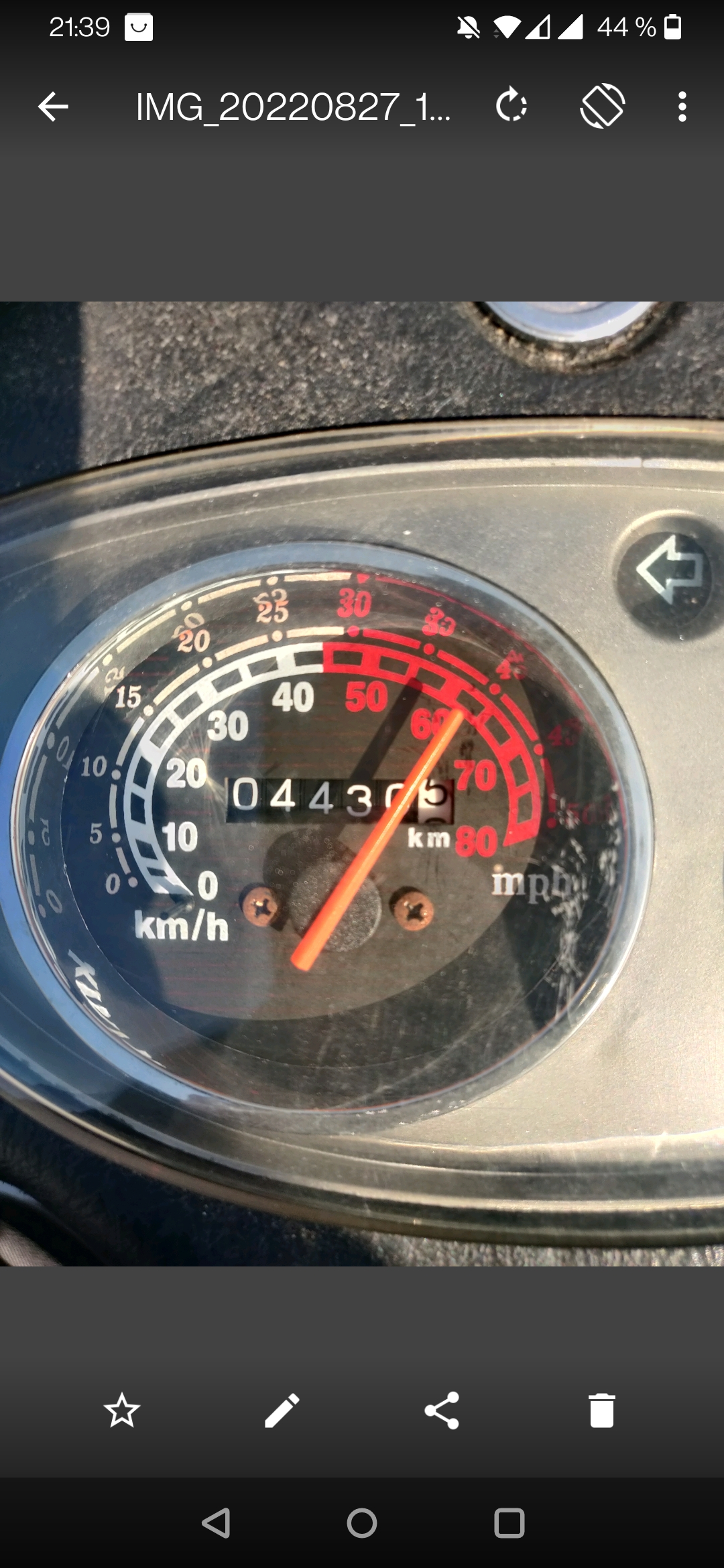

Ich hab mich heute der Sache nochmal angenommen, hab die hintere Bremse eingestellt und Freigängigkeit der Räder überprüft und die Reifen ordentlich aufgepumpt. Hat nix gebracht. Irgendwie eher im Gegenteil. Mehr als 40 zeigt der Tacho nur äußerst selten an. Selbst nen steilen Berg runter, konnt ich nur so 43 fahren
Äußerst seltsam

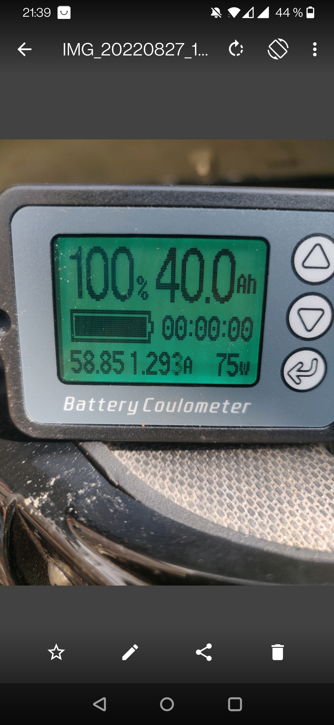

Habe heute Mal in den Nova reingeschaut, erstmal Endhülsen an den Automaten und Coulometer montiert. Dann die Spannung mit 2 Zellen um 6,5 V erhöht, alles vertragen und läuft. Helm auf und los, statt 45 sind es nun 47 km/h laut Tacho. Ich lade jetzt nochmal alles einzeln und probiere morgen nochmal.
