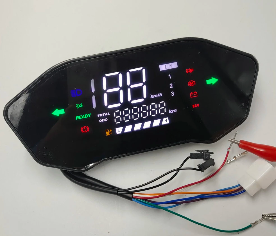

Re: Lingbo Controller einstellen
Tacho ist angekommen und wurde montiert, über das Hall Signal einer Phase. Etwas tricky war das Einstellen der richtigen Geschwindigkeit. Mit der, nicht immer richtigen, Hilfe der Chinesen und Geduld, habe ich es jetzt geschafft.
Overall: geiler Speedometer, gute Anzeige, Halterung war perfekt, nur ein bissi den Winkel verändert.
Na dann ist es doch gut. Ich hatte halt eventuell nur Pech mit meinem das die Einstellung nicht reichte. Ich freue mich schon auf 12v mehr und 35 A mehr die ich bald einstellen kann. Der neue Akku sollte bald ankommen .
