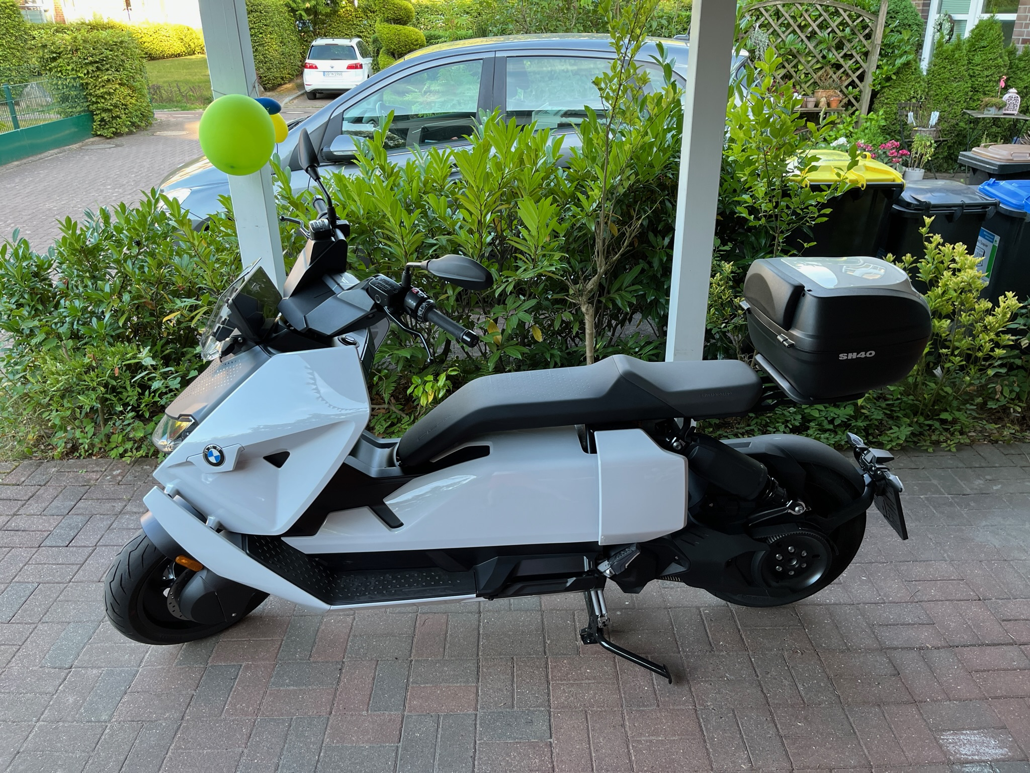

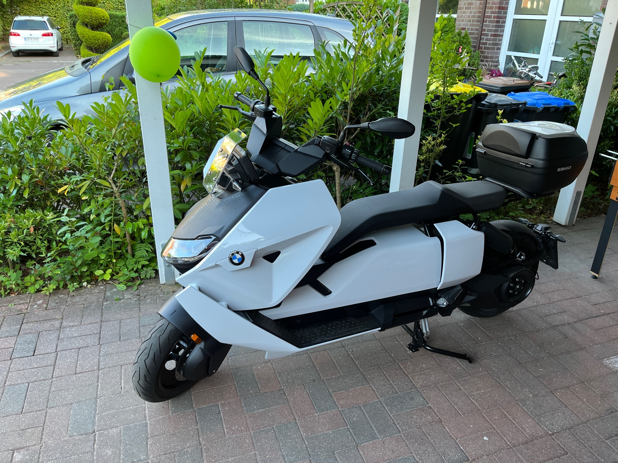

Ja, ich habe das Topcase. Arbeite momentan an einer Idee es so nach hinten zu versetzen, dass man die Soziusbank nutzen kann.
Habe ich seit 4000km so am laufen 😁
6mm x 30mm Flach-Stahl.
Über Winter wird das verbessert. Biegt sich jetzt etwas durch.
12mm mit versenkten Schrauben und 40mm Breite.
Oder es kommt was von BMW.

Ich habe mir Eckprofile besorgt, zwischen dem Halter und Sitzbank ist genug Platz.
Und hinten soll es zusammen mit dem Seitentaschenhalter noch verschraubt werden.

Ich hab mal noch ein bischen optimiert....
yellow edition

Topcase Deckel foliert und original Seitentaschenhalter wieder montiert....
geht doch auch ohne schweißen
