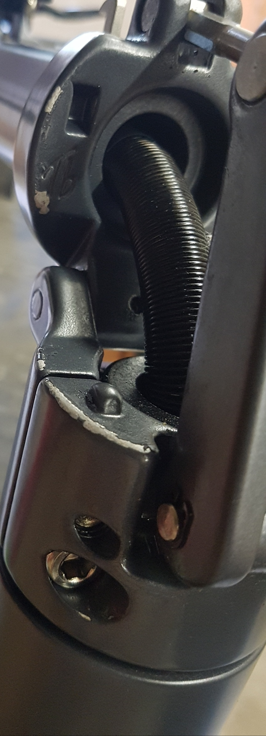

Eine lockere Scheibenbremsschraube am Hinterrad
Der Bolzen für die Arretierung der Lenkerstange am Hinterradschutzblech hat sich ausgedrückt und kurz vorm rausfallen festgestellt und mit Klebeband festgeklebt (vorsorglich)

so sollter der Bolzen aussehen
erst ist das Gummi eingesrissen und dann abgehaun
so schaut es aus wenn der Bolzen nach ein paar Kilometern rauskommt

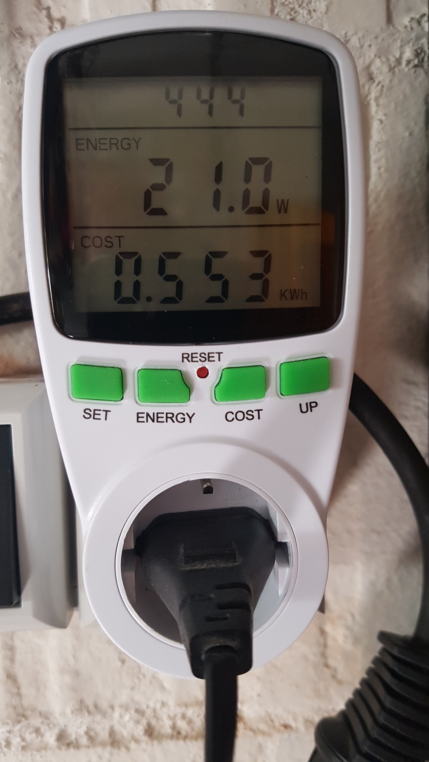

heute was über den Ladestrom.
Start der Ladung bei 5 % laut APP vorher 51 km gefahren
nach ca. 4 Std. wird der Ladestrom reduziert
bei 100% laut der APP schaltet sich das Ladegerät vom Paul ab und verbraucht im Standby ca. 3,7 Watt
Ob das BMS am Schluss der Ladung die einzelnen Akkus ausbalanciert weiß ich nicht.
Also, für mich ergibt das auf 100 km einen Verbrauch von 1,1 kW- 1,5 kW
