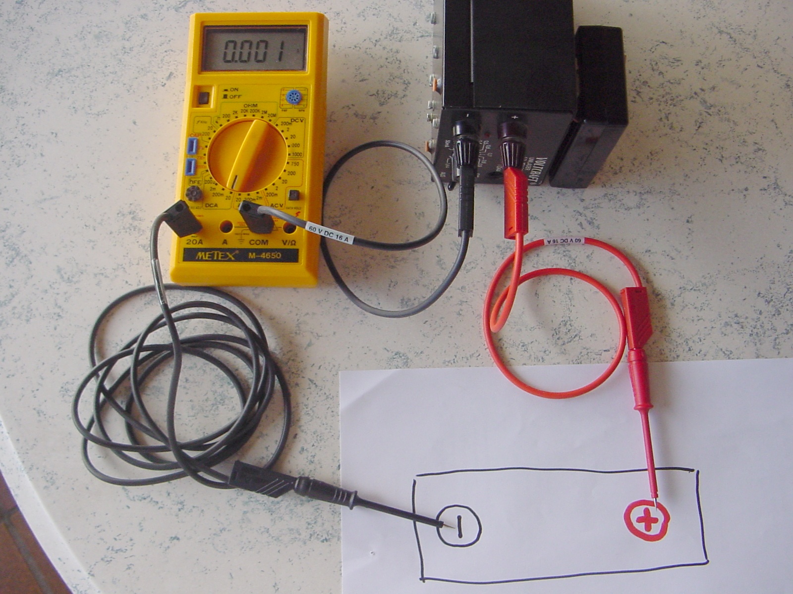

2 Bilder sagen mehr als 2000 Worte
Draufklicken für volle Größe...
Der schwarze Kasten oben rechts soll Dein Labornetzgerät darstellen...

Re: E-max 90s auf LYP060AHA LiFeYPo4
Okay.
Wählschalter ist 10A
Kabel Rot auf A
Rotes Kabel und schwarzes Kabel in Plus einschleifen.
Am Messgerät stehen 0,8A
Es gehen halt trotzdem 0,8A in die Zelle? Wirklich nicht voll?
Am Laborlader sind trotzdem noch gute 2A, er wird aber auch warm dabei.
Also gehen 1,2A am Lader als Wärme verloren und 0,8A gehen noch in die Zelle rein.
Danke
Kabel Rot auf A
Danke
- Beiträge: 19376
Ich denke eher, da sind sich zwei Messgeräte extrem uneins? Was am Netzgerät/Lader angezeigt wird sollte der Ausgangsstrom sein, also dasselbe, was Du am Multimeter gemessen hast. Und das ist ja absolut NICHT dasselbe... Eingangsseitig, als vom Netz her, geht sicher mehr Energie rein, als vorne rauskommt, das ist klar, aber das dürfte mit der Anzeige nichts zu tun haben.
Has Du mal ein Bild von Deinem Mess-Setup?

- Beiträge: 19376
Schöner Messriegel
Aber sorry, ich meinte den Laborlader...
- Beiträge: 6501
@Joehannes
Wir haben einen Stromkreis mit ca. 2A Gleichstrom aus dem Laborlader und gemessenen 0,8A. Die Anzeige im Labornetzgerät übertreibt und es gehen wirklich nur die 0,8A in die Zelle. D.h. eine leere 40Ah Zelle ist in 40Ah : 0,8A in 50h voll.
Ich würde weiterladen bis das Lastmodul, welches 2,1A verbraten kann?, bei ca. 3,8V angefahren wird - die LED leuchtet.
Ändert sich der angezeigte Ladestrom im Labornetzgerät mit / ohne eingeschleiftem Vielfachmeßgerät? Im Prinzip könnte man mit einem 2. Vielfachmeßgerät den Spannungsabfall über dem 10ADC Vielfachmeßgerät messen.......
(Deswegen der Rat mit einer DC Stromzange zu messen).
@Alfred
Die primärseitig aufgnommen 30W oder vielleicht 30VA unserer Ladegeräte bei voll geladenen Batterien haben hiermit rein gar nichts zu tun!
@Alfred
Ich habe weiter geladen....
Nach Heute weiteren 6h hat sich was verändert. Aber dann ging es ratz fatz nach oben auf 3,8V.
Auch der Strom ging dann ratz fatz nach unten. Die Winston war wirklich nicht voll. Danke!
Der gewaltige Sprung der Stromstärke des Laborladers von 0A auf 2,5A zwischen 3,37V/3,39V
hat mich total verwirrt.
@MEroller
2Bilder sagen mehr als Worte.
Perfekt
Mal sehn was die Zelle jetzt dann macht, beim nächsten Laden
@MEroller
