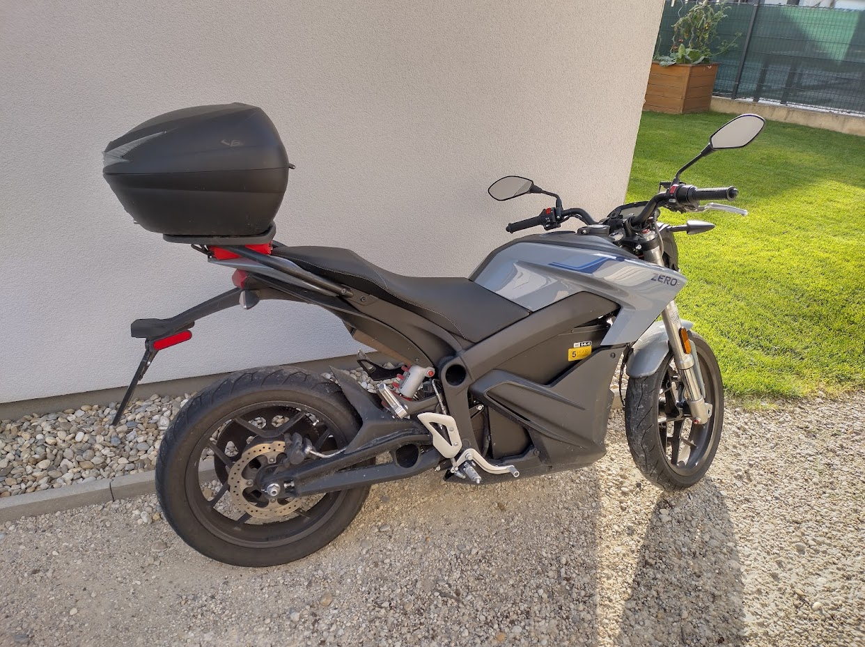

https://photos.app.goo.gl/FHu9eK7MKNbvDDSn8
https://photos.app.goo.gl/AS89PFpv9NUm6mBq9
Jochen Hög
Beiträge: 9
Registriert: Mi 24. Aug 2022, 20:11
Roller: Zero S
PLZ: 2301
Wohnort: Groß Enzersdorf
Tätigkeit: Computerdompteur
Re: Die "Laderei"
Beitrag von Jochen Hög »
Servus!
So sehen die Kabel im Koffer aus ... ;)
https://photos.app.goo.gl/3LXcsn2fNLxGviiM8
Und so der Koffer, zwecks Größe:
https://photos.app.goo.gl/ZqUVwakRJsJwnRRdA
Cheers, Jochen!
