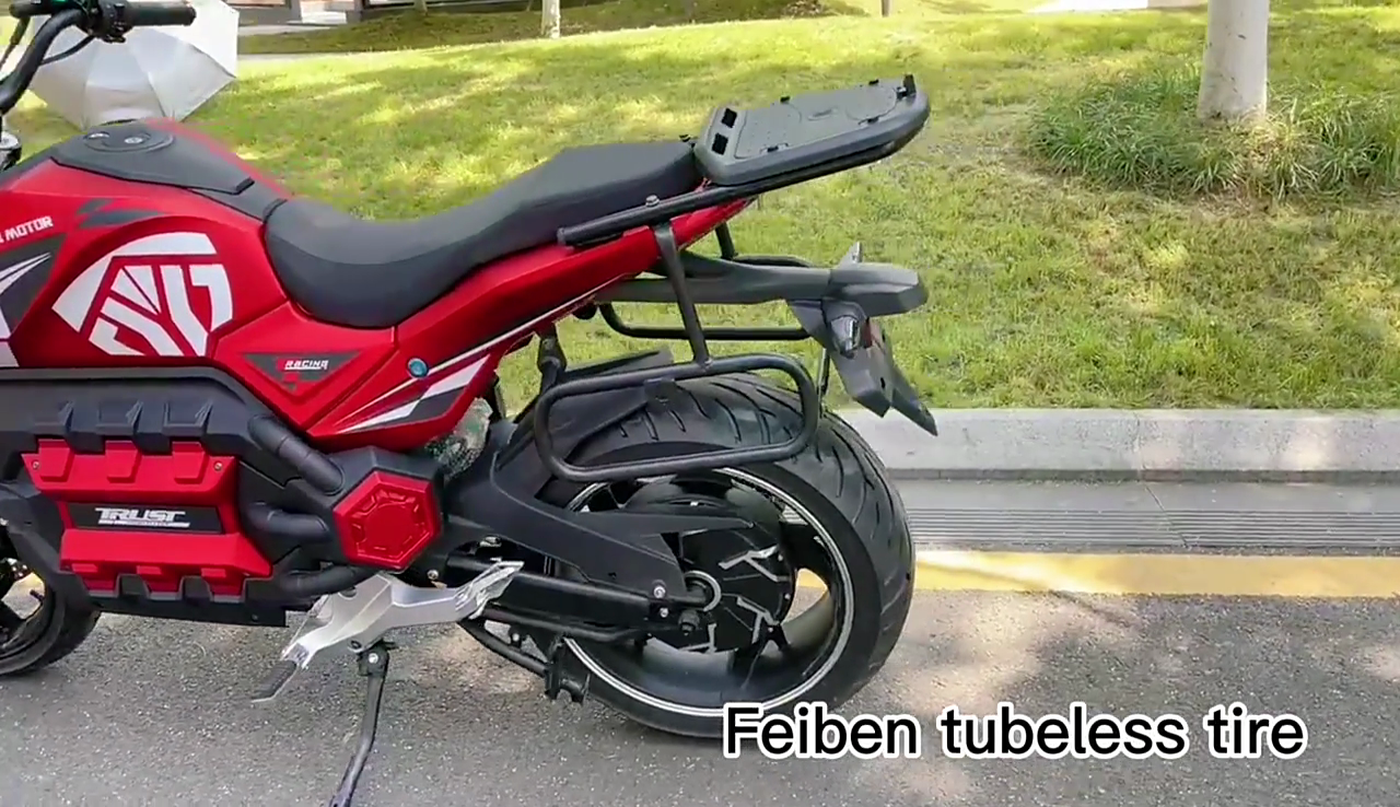

falls nochmal wer darüber stolpert, mir haben die bilder vom video (auf alibaba) bei der montage der koffer geholfen...
jeff-jordan hat geschrieben: ↑Di 25. Jan 2022, 12:18Hi zusammen,
heute ist eeendlich mein Set von Seitenkoffern & Top-Case für den E-Odin 2.0 angekommen.![]()
@reinketrx: Inlays sind erwartungsgemäß in schwarz.... ich werde mir die Inlays aber wohl mit Oracal 970RA Folie, passend zu meiner Mopped-Farbe, folieren (ich probier's mal mit "Chili-Rot").
Leider war da keinerlei Montageanleitung mit dabei...
Hat jemand von Euch eine Montageanleitung, oder kann erklären wie alles zusammengehört?
Insbesondere wäre die Frage zu klären, wie die Koffer mit den 4 Plastikteilen genau am geschwungenen Montagebügel fixiert werden sollen?
