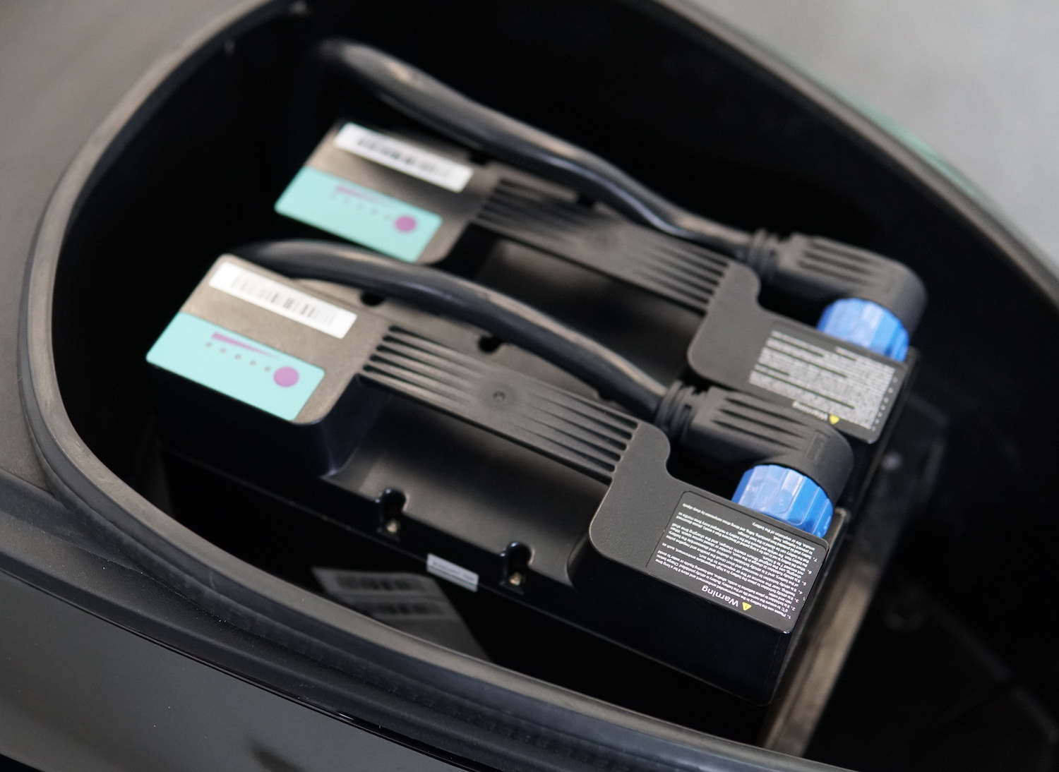

PS: Falls die Situation bei deinem Roller komplett anders aussieht, hast Du inzwischen genug Beiträge hier geschrieben, um ein Foto als Dateinanhang einbinden zu dürfen.
- Beiträge: 10
- Registriert: Mo 1. Aug 2022, 15:30
- Roller: trinity romex
- PLZ: 41751
Re: Trinity Romex defekt?
Hallo Didi

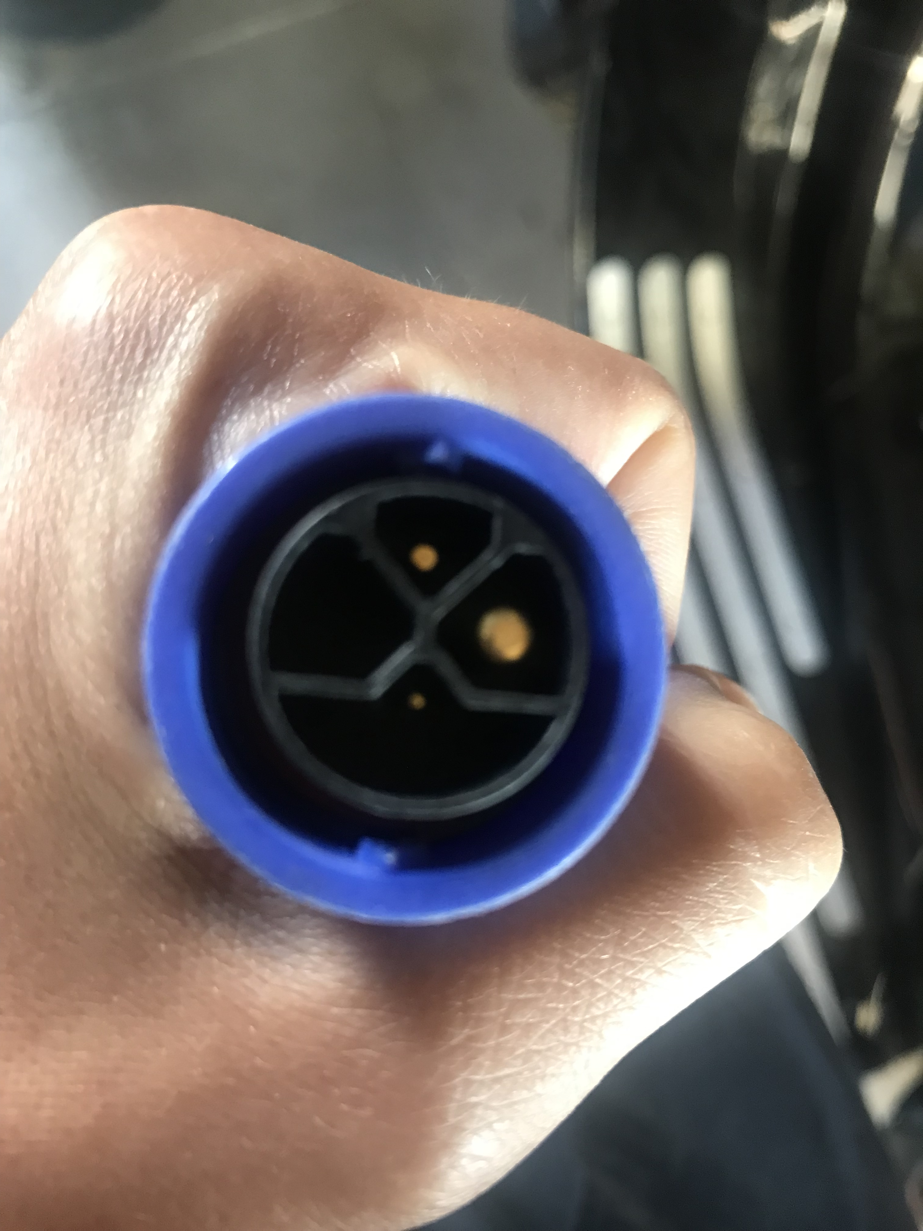

Anbei Fotos! Kein Kill Schalter! Akkustandsanzeige auch abgelichtet.
Stecker vom Ladegerät und Buchsen vom Akku.
Kompatibel?
Hab nach Olli‘s Tipp agiert, weiterhin nichts.
Trinity ebenfalls angeschrieben. Noch keine Antwort.
Danke nochmal für Eure Hilfe.
Gruss, Silke
Kompatibel?
Gruss, Silke

Anbei Akku Buchse
