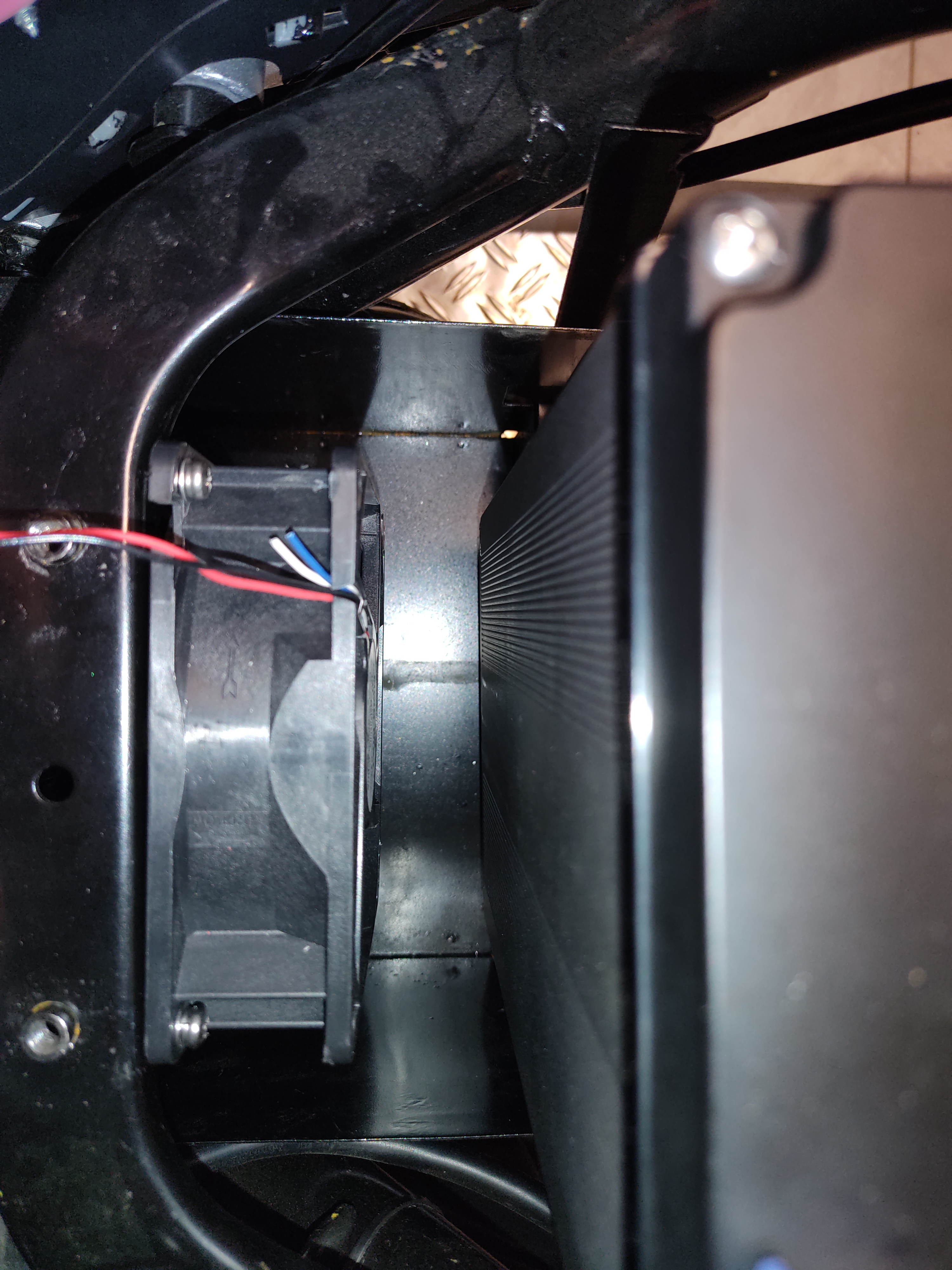

Re: Wayscral E-Speed 65kmh
Da ich ja sehr lange Strecken am Stück fahre wird mein Akku doch relativ warm. Ich habe jetzt mal einen schönen dicken Lüfter von einem alten PC eingebaut das Teil macht gut Wind.
Die Plastikbox habe ich ausgebaut den Akku hab ich erstmal oben mit styrodur im Helmfach fixiert so daß er fest sitzt ohne Box.Ich bin gespannt wie weit das was bringt, ich denke ich baue noch ein Thermostat ein um das ganze zu regeln. Im Moment wird er dauerhaft laufen.
