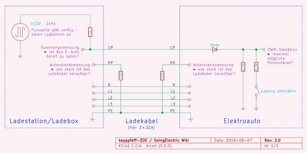

So einfach ist es nicht du musst bei Type 2 Anschluss die Sicherheit Protokolle haben damit das Laden freigegeben wird diese werden durch Wiederstand realisiert. Hier hast du ein Schaltplan SchemaRebuz hat geschrieben: ↑Fr 5. Aug 2022, 08:43Hallo.

Hallo zusammen, zur Nachrüstung benötigst Du den Einbaustecker, sowie die o.a. Elektronik zur ' Kommunikation' mit der Ladesäule. Das gibt es fertig hier https://evalbo.de/CPP-Elektronik-20
Das Ladegerät muss dann ins Moped eingebaut werden. Es muss auch dafür geeignet sein ( Vibration / Feuchtigkeit ).
Ich habe daher das Standardladegerät in einem Outdoorkoffer auf dem Gepäckträger zum Transport auf reichlich Schaumstoff.
Gruss Jörg
