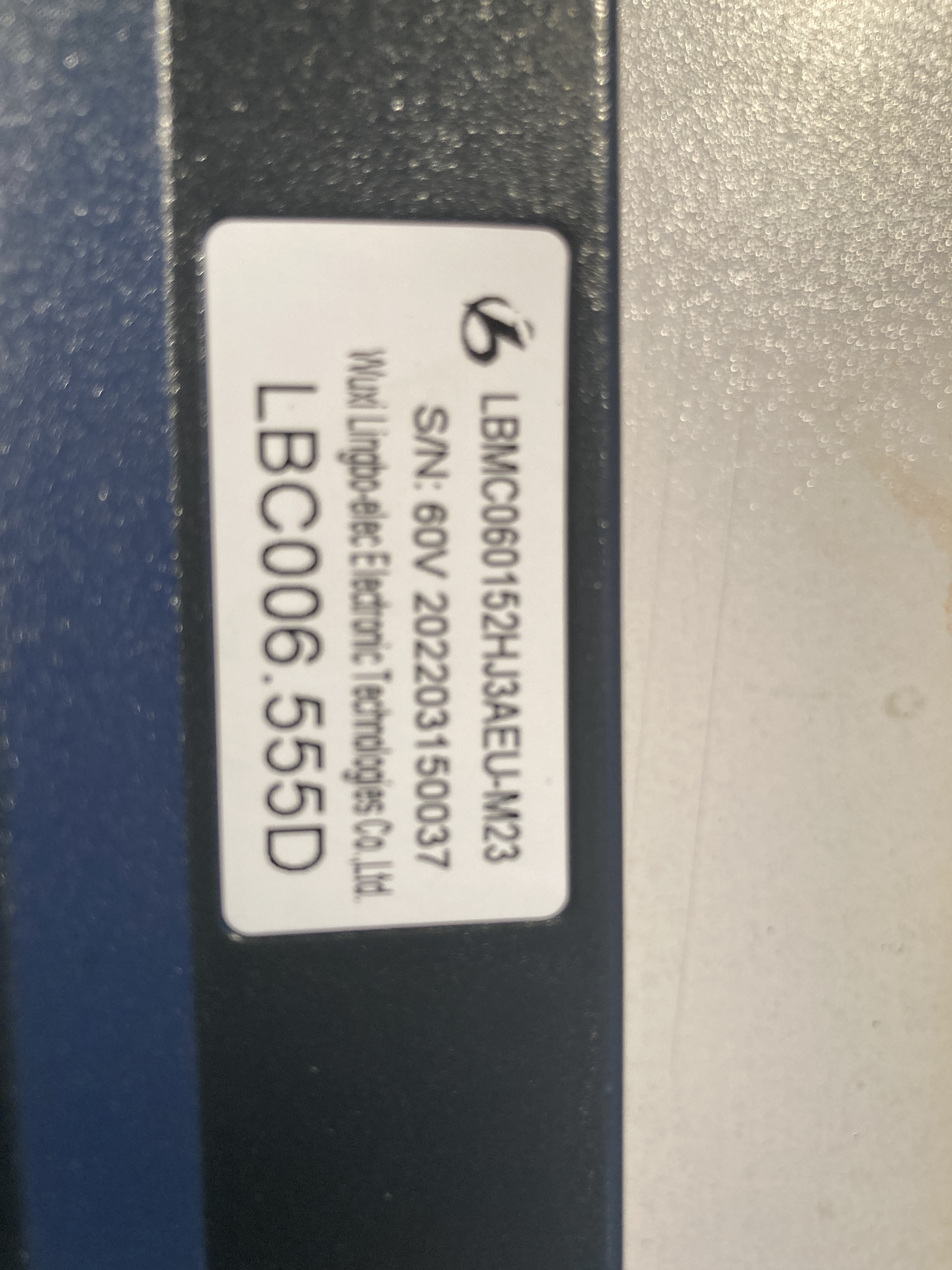

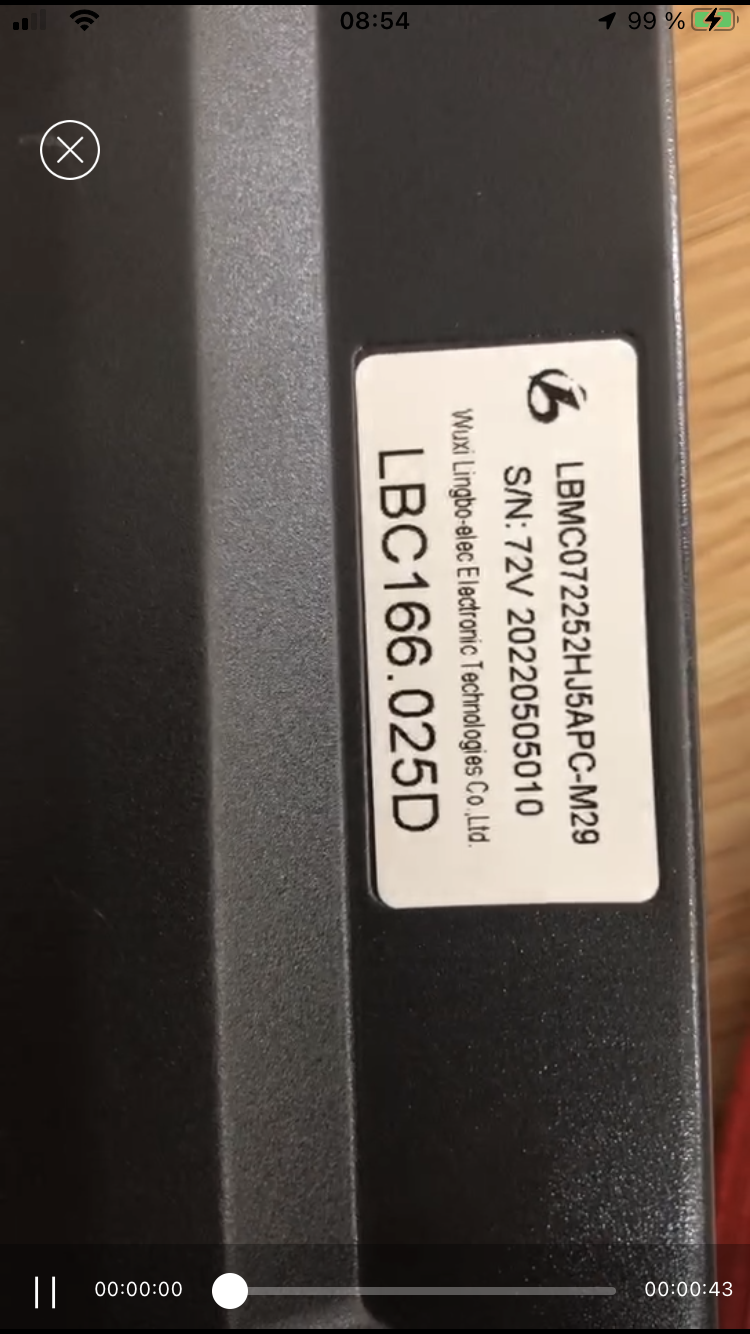

Hello all together,
I'm a newbie here
I have a City Twister HL 6.0S and I'm very interested in optimizing
1. Question from TomE (not answered yet): Does the controller have to be installed in the scooter or can it be unplugged from the battery? ...could some answer? thx....
2. My controller is a LMBC060152HJ3AEU-M23...060=60V / 152HJ= Model / 3A=3 Ampere / EU= Europe (resdricted)
3. I'm in contact with my chines friends and they supposed to me to order a chinese version. they recommended this one
LMBC072252HJ5APC-M29...072=up to 72V / 252HJ= Model / 5A=5 Ampere / PC= People of China
USB wireing for programming attached
Software V5 required
here the link: https://www.dropbox.com/sh/2yuly30y734x ... BjFCa?dl=0
My chines friends said that the scooter will run for sure (and in max. speed), perhaps some gimmicks will not run at first.

@ biggi12:
ja, der Controller ist letztes WE gekommen.
1. PIN Belegung beim 555D (Original Luqi, Brand cityTwister) ist nicht exakt wie in den Lingbo Datenblätter z.B. PIN 18 ist LIN und bei dem Lingbo "cruise"
2. Controller eingebaut mit Luqi Kabelbaum: läuft nach einstellen der Motor Parameter, self learning funkt nicht...also man sollte Basiswissen haben
3. Geschwindigkeitsanzeige funktioniert nicht, sowie Mode Schalter, und Motor "aus" beim Bremsen und Seitenständer
Vorab: der Akku ist der bootle neck! 60V und 45 Ah ist beim peak Strom halt limitiert--daher langt auch der etwas billigere 72182 anstelle 72252
Also nach vielen Eisntellungsänderungen (erschwerend wg. der v5 only in chinese und mein Manderin ist nicht mehr so dolle) und support aus China von meinen alten Freunden... folgendes Ergebnis
1. Kabelbaum abgeändert (ACHTUNG auf keine Farbe ist Verlass, meine Freunde nehmen halt grad was da ist mal grün für Masse dann wieder grünn B+ (60V)
2. max Speed 81km/h (optimal leicht abschüssig kein G-Wind) nach GPS, normale Strecke 73-75 km/h GPS
3. Mode ist (noch) nicht aktive ..so eingestellt das high dauerhaft bei Start
4. er zieht wie d'Sau auch bergauf (Mittelgebirge so mit 63-65 km/h) ...zieht aber auch gut Saft ...
5. Reichweite ca. 40-50 km (ich werde die Werte dauerhaft auf einen guten Kompromiss einstellen) Ziel sollten schon 60km sein
6. Gimmick Cruise Control ist bei mir jetzt aktiv, zeitgesteuert nach 10 sec....find ich super
7. Gimmick Reverse: habe ich auf meinen Mode Schalter gelegt und funktioniert (geil), Rückwärtsfahren am Bergrangieren! (Achtung Drehzahl ganz niedrig eingestellt
8. als nächstes will ich Speed limit über Schalter aktivieren , sieht einfach aus (PIN25 & GND) aber funkt nicht, bin mit meinen Freunden in Kontakt
hier das Ziel natürlich bei den Wegelagerer die max Speed auf Vorgabe (schnell) zu reduzieren
Resume: ganz klar man kann aus einer Dorfkapelle kein Sinfonieorchester machen!
Was zu machen Wäre: Akku 72V mit Peak von 100A Stromstärke einzubauen ....max speed >100km/h erwartet
Lohnt sich der Umbau für Otto N? ganz klar nein, Controller > 200€, Tacho neu (30-70€), Umbau Kabelbaum, Wegfall einiger Annehmlichkeiten etc....Arbeitszeit gar nicht betrachtet.
Wobei wie gesagt der 72182 langt bei 60V 45Ah
Empfehlung: den Original Controller LBC006.551D oder LBC006.555D etwas optimieren, dann bekommt ihr nach Tacho ~70km/h hin, es geht auch etwas mehr dann wird der Controller so heiss und bricht ab
Was 70km/h nach Tacho real ist müsst ihr selber rauskriegen.
Also viel Erfolg !
euer gundaf

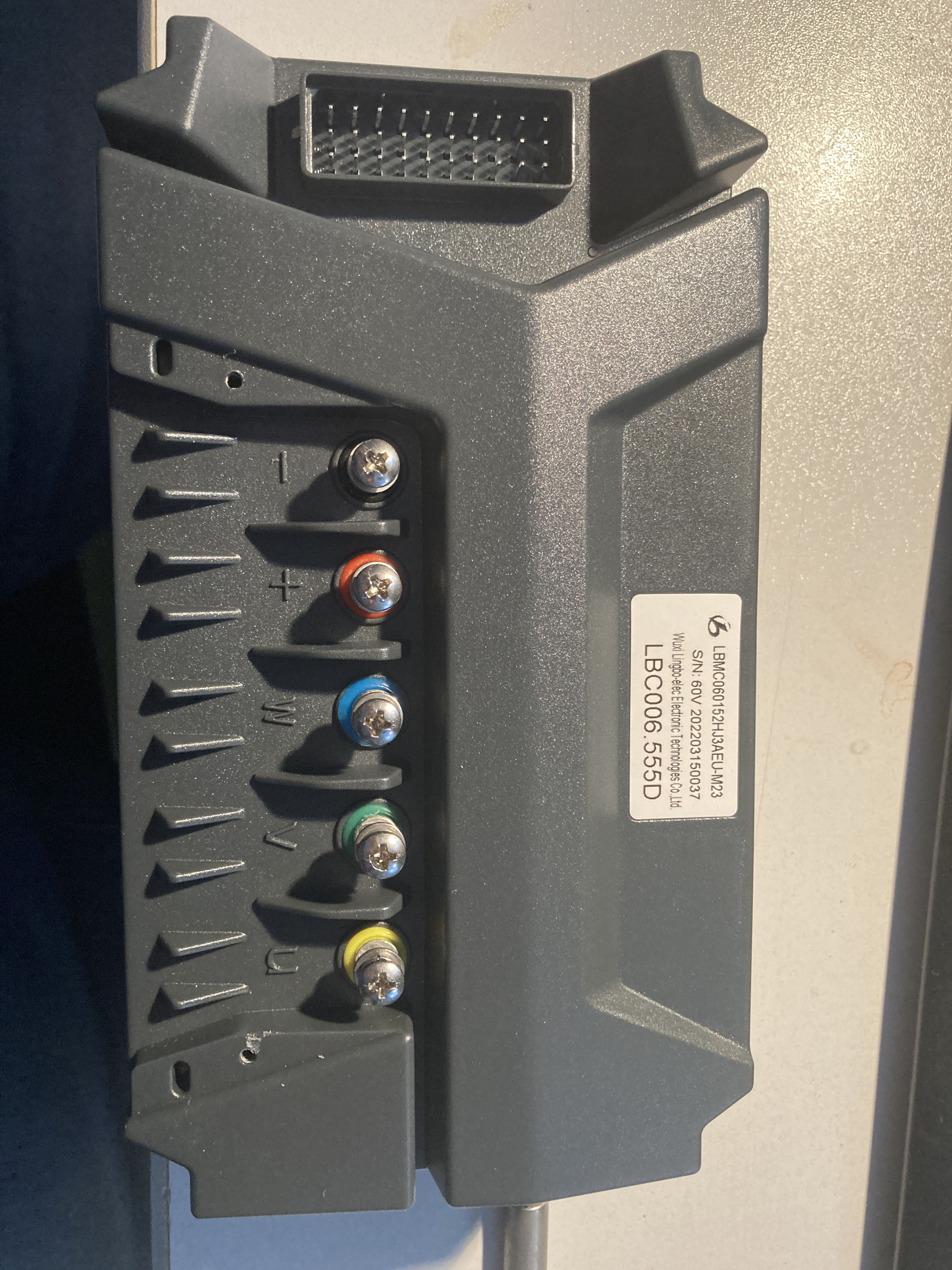

He hab auch den neuen 555D drin. Ich will einfach auch den Mode Switch haben wie die alten und nicht nur umschalten können via 25/45kmh. Ist das ohne großen Aufwand mit dem programierkabel möglich?

Re: unclamping, lingbo controller LBC006.551D
Hey genau was du empfiehlst würde ich gerne machen. Würdest du mir evtl unter die arme greifen und mir sagen was ich genau brauche an Kabel und Software um das originale Steuergerät 551d 555d zu optimieren bzw entdrosseln und Mode Schalter zu aktivieren?gundaf hat geschrieben: ↑So 31. Jul 2022, 09:27@ biggi12:
Also viel Erfolg !
euer gundaf
gundaf
- Beiträge: 41
- Registriert: Mo 4. Jul 2022, 08:59
- Roller: City Twister 6.0
- PLZ: 63***
Mode Schalter aktivieren
1. rechte Bremse ziehen
2. gleichzeitig Vollgas
3. Zündung ein
4. zähle bis 10
5. alles loslassen--> Mode muss sichtbar sein, wenn nein entweder wiederholen oder einfach mal Zündung aus und ein
Optimierungsvoraussetzung:
hier schauen:
viewtopic.php?f=9&t=30930
3. Zündung ein
4. zähle bis 10
hier schauen:
