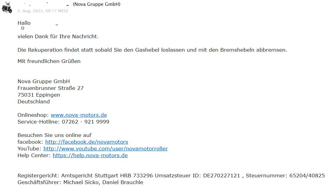

Wie gesagt, Nova-Motors sagt Gashebel loslassen UND mit den Bremshebeln abbremsen (siehe Screenshot der Antwort auf meine Anfrage bei Nova-Motors).
Ich verlasse mich natürlich hierbei darauf, dass die Antwort von NM korrekt ist.

Ich hatte vor meiner Anfrage bei NM schonmal irgendwo gelesen, dass für die Rekuperation die Bremshebel gezogen sein müssen. Habe da aber erstmal nicht weiter drüber nachgedacht und als "gegeben" hingenommen.
Vor ein paar Tagen hatte ich aber ein Erlebnis, was mich das ganze hat noch einmal überdenken lassen und dazu veranlasst hat, bei NM direkt nachzufragen.
Was war passiert? Ich habe am vergangenen Sonntag eine kleine Spritztour unternommen. Dabei ging es natürlich auch irgendwann mal irgendwo Bergauf. Und wie es eben meistens so ist: Wenn man den Berg auf der einen Seite hoch fährt, fährt man in auf der anderen Seite auch wieder runter.
Ich habe dann (so wie ich es mal irgendwo gelesen hatte) den Gashebel auf die Ausgangsposition gestellt, die Fahrstufe aber in Position 3 gelassen.
Das Gefälle war recht "anständig" und so hat der Roller (sozusagen) im Leerlauf sehr zügig lt. Tacho 65km/h erreicht. Ich habe dann mal vorsichtig angefangen die Bremsen zu aktivieren und bis auf 55km/h (lt. Tacho) abgebremst, die Bremsen dann aber wieder losgelassen.
Da das Gefälle noch eine ganze Weile ging, dachte ich mir, dass es für die Bremsen sicherlich nicht der Brüller ist, wenn sie lange stark belastet werden oder ich mich den Berg "herunter stottere". Bergab ging noch eine ganze Weile mit ordentlich Gefälle.
Da der Roller durch das einfache Rollen immer wieder mehr und mehr an Fahrt aufgenommen hat, habe ich dann irgendwann mal vorsichtig am Gashebel Gas gegeben. Ich wollte checken, ob er dann stärker beschleunigt (so wie bei einem Verbrennungsmotor) oder ich eben durch sanftes Gas geben so eine Art Motorbremse habe, was beim Verbrenner ja durch "Fuß vom Gas" passiert.
Ich war dann doch erschrocken, als der Roller sehr drastisch über den Motor von inzwischen wieder knapp unter 60km/h auf 47km/h abgebremst wurde.
Einen Tag später habe ich mich dann dazu entschieden, NM mal direkt anzuschreiben, wie das mit der Energierückgewinnung funktioniert, da ich das bisher nicht richtig verstanden habe.
Ich habe weiterhin zu bedenken gegeben, dass bei Fahrten bergab ja durchaus die Bremsen heiß laufen und versagen können und mir auch schleierhaft ist, wie die Energie so zurück in den Akku kommen soll und ob es tatsächlich so ist, dass die Energierückgewinnung stark auf Kosten der Bremsen gehen würde.
Die Antwort von NM habt ihr ja in meinem Post gelesen.
