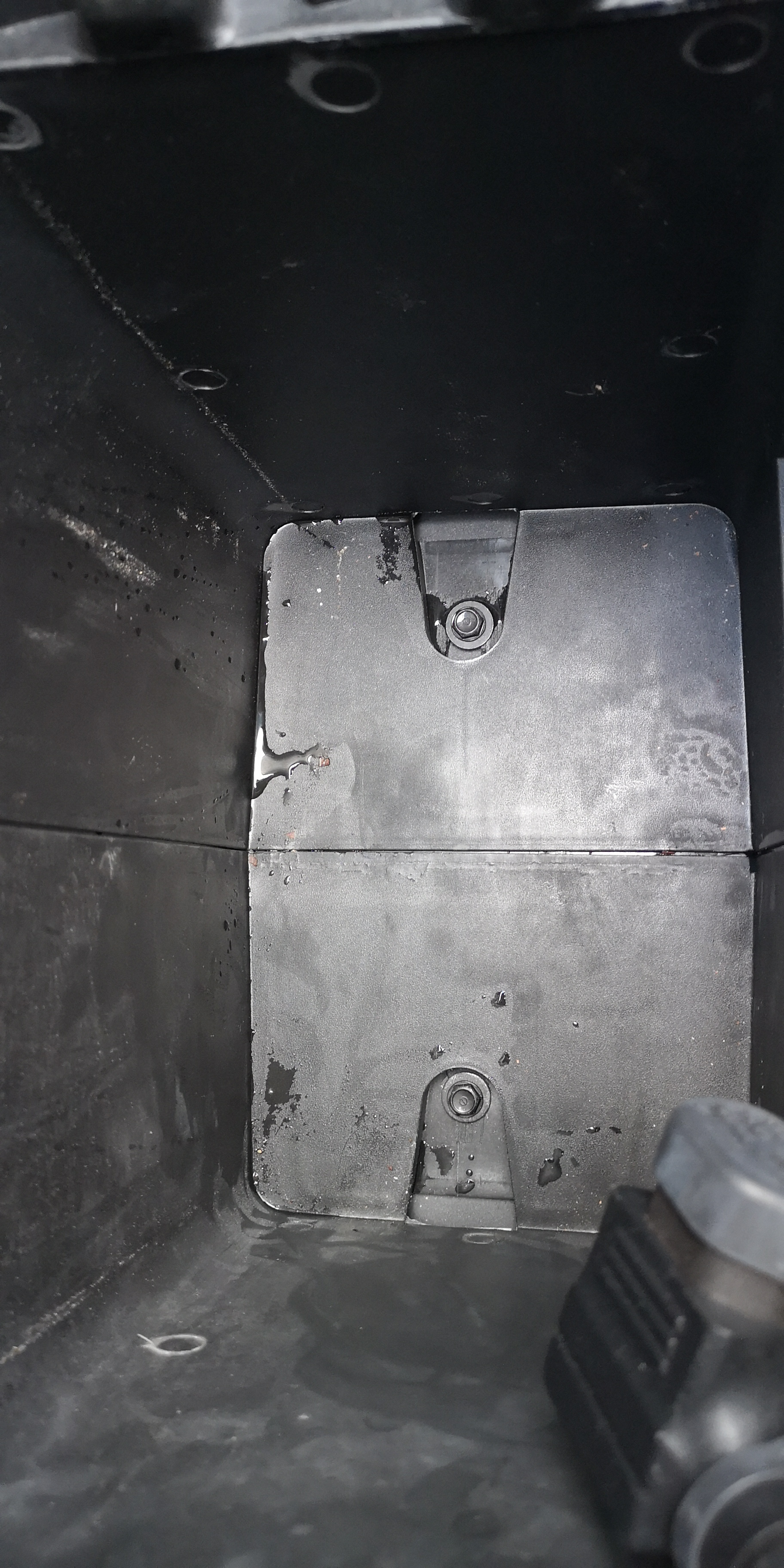

Nachdem meine Cpx neulich mal einen schönen Regenschauer abbekommen hat, war Wasser im Fach für die zweite Batterie.
Ich habe das dann mal mit dem Gartenschlauch nachgestellt. Da tritt tatsächlich innen, an dem Übergang der zwei Plastikteile Wasser ein.
Ist das normal? :roll:

Keiner der mir dazu Info geben kann ob das normal ist? 😔

Loch bohren und fertig.

Na toll.
Auf die Idee wäre ich zur Not auch gekommen.
Da ich aber noch Garantie habe möchte ich wissen ob das normal ist. Wenn nicht würde ich es nämlich bei der ersten Inspektion bemängeln.

Tut mir leid @elton, und welcome
Hatte ich (irgendwann) auch schon festgestellt und Mir keine Gedanken gemacht, wo es herkommt. Im Winter es Mir nicht aufgefallen , und ich wechsle die Akku oft.
Zur Zeit verdunstet es wohl eher, bevor ich es bemerke... und im Winter War noch nie ein Akku festgefroren...
