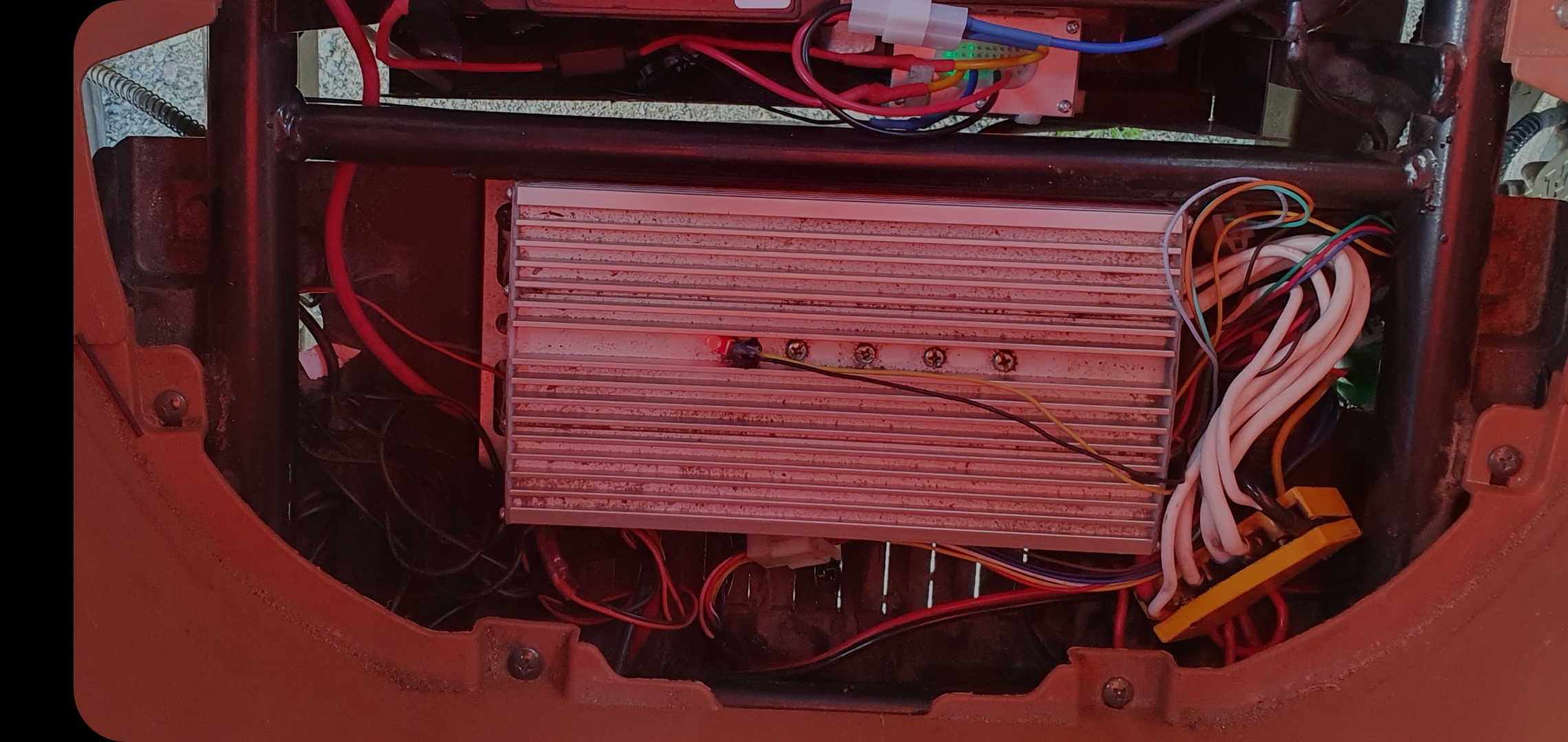

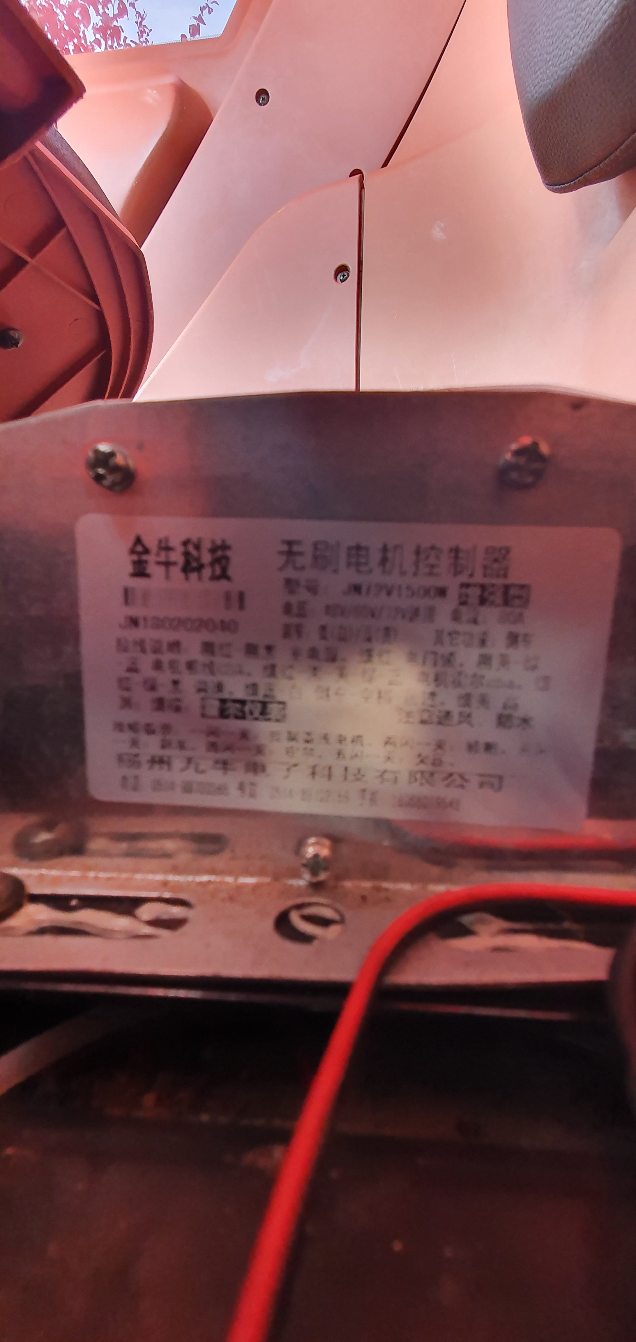

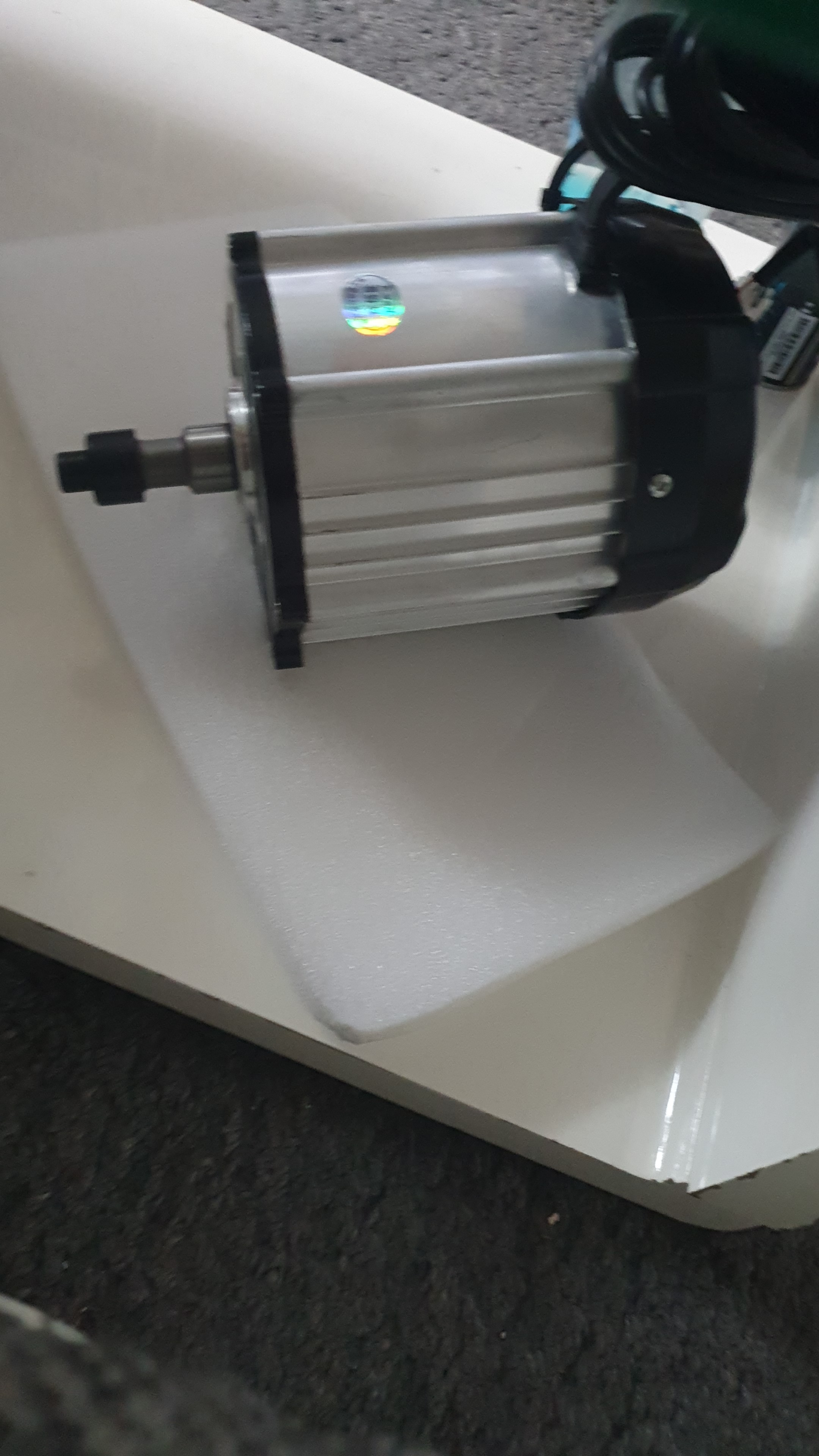

PS anbei mein original Controller und der neue Motor.
Der Roller hat 6x12v gel blei Akkus und jetzt ein neuen 72v1800w Motor ( am Differential angeschlossen ) leider macht mein original Controller aber nur max 1500 w und hat 80A. Nun suche ich für dieses setup ein passenden neuen Controller am besten programmierbar und muss rückwärts schalten, cool wäre auch neutral und es wäre auch cool wen ich mein Tacho weiter nutzen kann. ich suche jetzt schon seit Tagen aber verliere langsam den Überblick zwischen den Herstellern: sabvoton/kelly/lingbo/votol. Kann mir da jemand was empfehlen? Oder hat ein zu verkaufen ? Ich danke euch schonmal. Mfg Maurice
