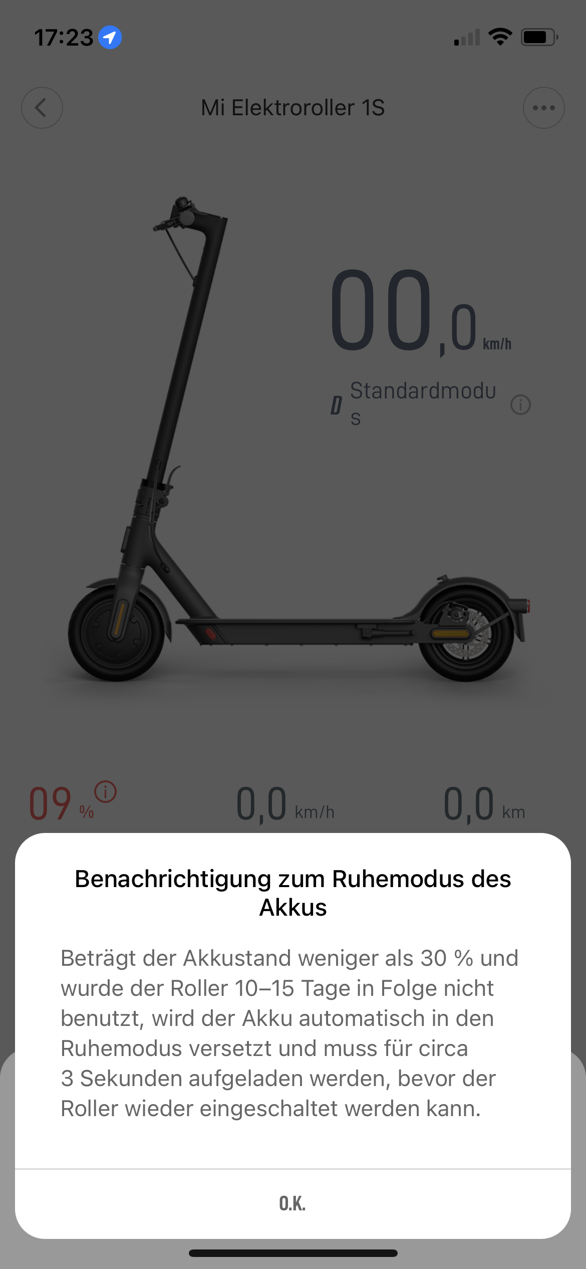

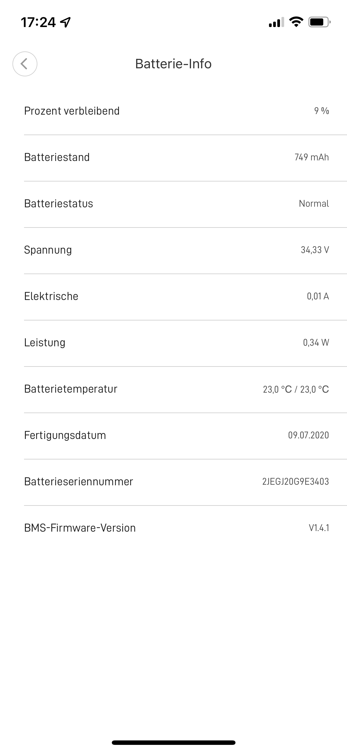

Mein Xiomi mi 1s Scooter lädt plötzlich nicht mehr. Am Vortag ging alles noch. Der Roller ist von August 2020 und wurde nur wenig gefahren.
Im Anhang habe ich ein Foto von der Batterie info.
Der Roller hat noch 9%, aber beim Laden erkennt der Roller nicht, dass er geladen wird. Am Ladegerät leuchtet auch weder eine rote noch grüne Lampe.
Hab den Roller zurückgesetzt, am Ladekabel rumgewackelt, es in verschiedenen Fahrmoden probiert.
In der Xiomi App steht eine Meldung, dass der Akku im Ruhemodus ist (siehe Anhang)
Gibt es noch etwas, was ich selber versuchen kann?

Wie lange stand er denn das letzte mal rum? Denn der Ruhemodus spricht für langes Stehen bei unter 30%. Je mehr Ruheentladung dem Akku abhanden kommt, desto wahrscheinlicher wird eine vollständige Tiefentladung...
