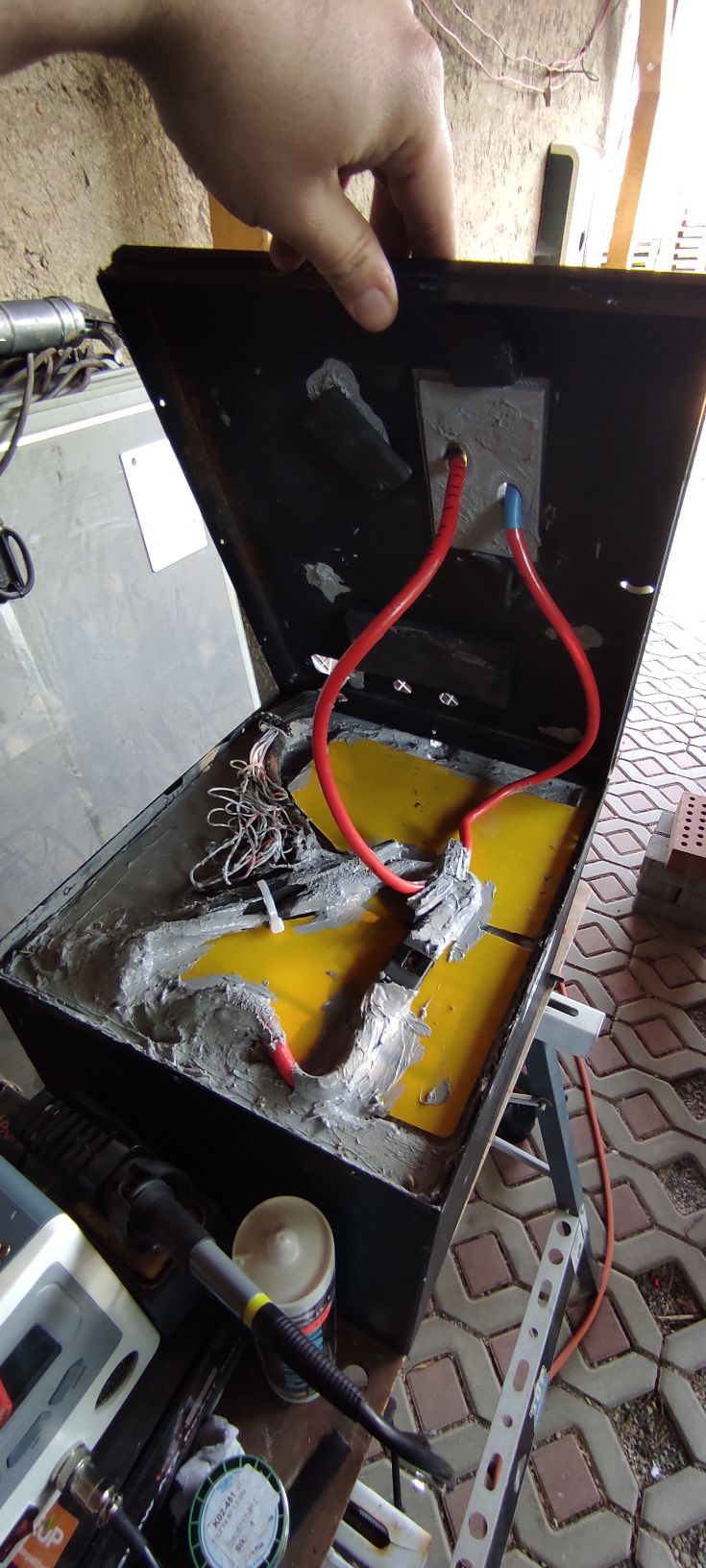

Hab den Anderson Stecker unter den Sitz verlegt als Not-Aus-Schalter und den Automaten Entsorgt. Im Akku sitzt vor dem BMS noch eine 150A ANL Sicherung fürs Gewissen. Vorher hat beim Kurzschlusstest aber das BMS reagiert und gekappt.

Ich hab der ANL-Sicherung und dem BMS da mal vertraut, So ein Akku brennt ja auch nicht einer Sekunden ab. ANL war 150A, BMS war auch auf 150A eingestellt, BMS hat zuerst reagiert.
Hier hier mal mein Schema notdürftig zusammengeschrieben.

Hab einfach beim ersten Prototypen nur den Ring-Kabelschuh an ein Terminal gehalten, wie gesagt, die ANL Sicherung war ja auch noch da, hätte eigentlich erwartet das die in die Luft fliegt. Mit dem BMS hab ich ehrlich gesagt gar nicht gerechnet.
Da war der Akku aber ausgebaut, also nicht im Bike, mir war aber wichtig zu wissen was passiert, damit ich davor keinen Schiss haben muss
Ist aber eine äußerst realistische Gefahr, vorallem bei einem Unfall etc. Nur allein dem BMS würde ich da nie vertrauen.
