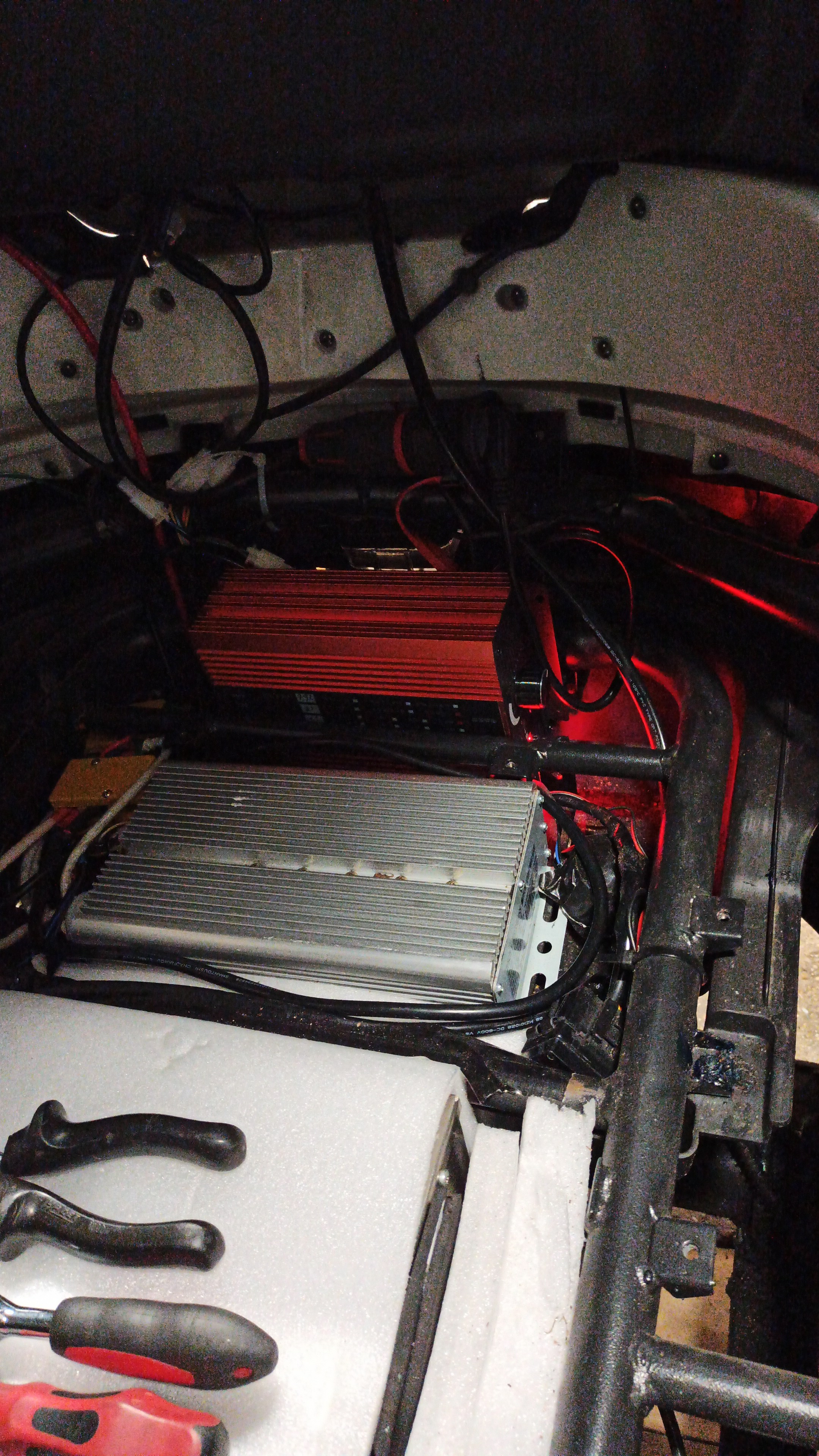

Wen ich den Akku mit Ladegerät bestelle kann ich das Ladegerät den auch fest verbauen? ( weiterhin über die originale ladebuchse und Kabel ? )
Ja kannst!
Hab es bei mir mit normalen Schuko-Stecker gemacht, damit ich eventuell ausbauen und extern Laden kann.
