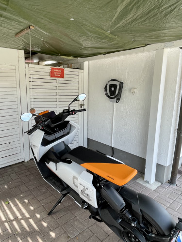

Moin zusammen,
hier kommt meine WB..eine Heidelberg dreifasig , auf 11KW eingestellt.
Kein Schnickschnack einfach nur laden.
Dafür aber komplett und inclusive Ein/Anbau durch eine E Firma kostenlos für mich.
Dafür noch einmal danke an das Land Schleswig Holstein, die mir das gesponsert haben.
