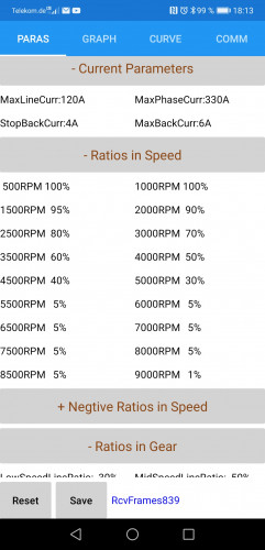

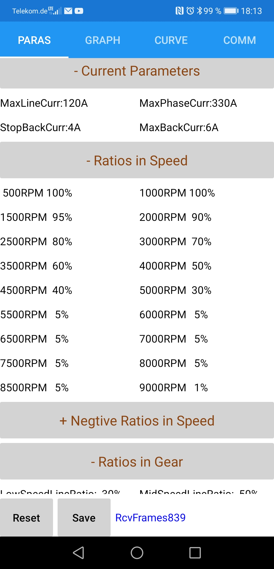

So, heute erneute Ausfahrt und ein erneuter Versuch mit den Parametern irgendwas zu bewirken.
1. Habe ich mal alle Controller-RPM > 3500 auf 5% gesetzt.
Und siehe da: das Bike fährt dann max. nur noch 74 km/h.
2. Werte wieder raufgesetzt. Auf 70% bis 6000 RPM, 6500 dann mit 30% und ab 7000 nur noch 5%.
Da die Temperatur des Controllers (trotz der Außentemperaturen jenseits 30°C) noch gut im grünen Bereich war, habe ich dann noch den MaxLineCurrent auf 132 A erhöht (hab' bei mir ja schon einen 150A Leitungsschutzschalter eingebaut).
Auf die Controller-Temperatur hatte das keinen merklichen Einfluss gehabt.
Nun fuhr die E-Odin trotz ca. 50% Akku-Kapazität (U = 72.4V) immernoch 90 km/h auf der Landstraße. Im Windschatten von SUV's/LKW's natürlich auch über 100 km/h.
3. Eben auf der Rücktour (ebenfalls Landstraße) , mit 90% Akku auch noch 104 km/h laut Tacho (GPS 100.7 km/h).

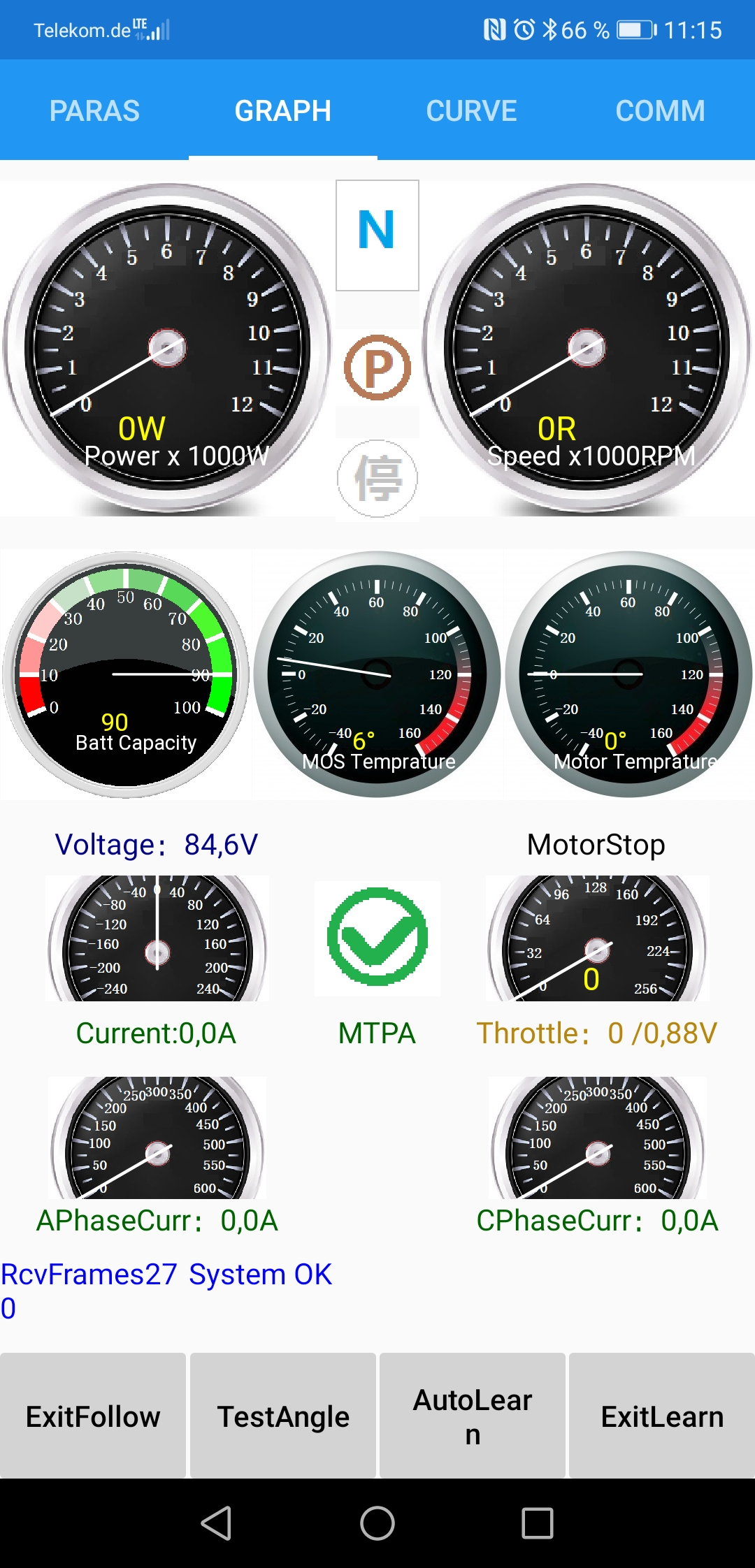

Der Weak-Field Indikator blieb die ganze Zeit auf "MTPA" (was immer das auch heißen mag) und wechselte nie auf Weak. Ggf. macht das das Maschinchen nur ohne Last auf dem Hauptständer (der bei mir ja schon demontiert ist).
Fazit:
1. Der Customized-Fardriver ignoriert die Parameter offensichtlich doch nicht.
2. Das leichte Erhöhen der Werte hat ein bisserl was gebracht... aber nicht viel.
Fazit:

MTPA = Maximum Torque per Ampere https://docplayer.org/134339165-Mtpa-re ... mpere.html
