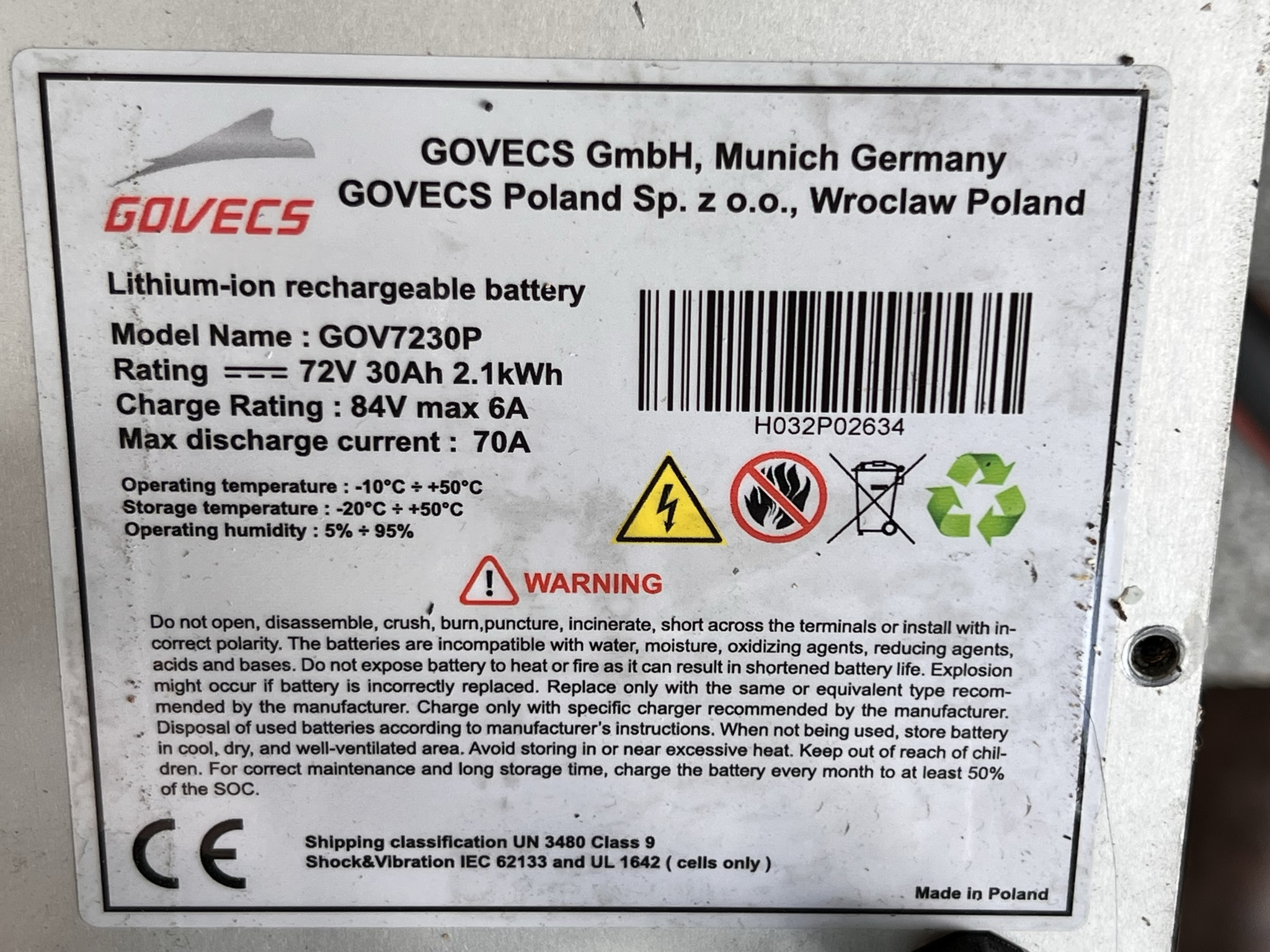

ich habe gestern einen Govecs Go! S1.5 gekauft, bei dem aufgrund des Alters der Akku gov7230P (herausnehmbar) defekt ist. Kennt jemand eine Quelle für einen neuen Akku oder eine Alternative?
Danke für Eure Hilfe.
Florian

da befürchte ich, dass Du da Nichts an steckerfertigen Akkus für das Fahrzeug mehr bekommen wirst und die ein Umbau-Projekt angelacht hast.
Dass im Original ein Akku mit 72 Volt 30Ah drin steckt, hast Du ja anhand der Kennzeichnung gesehen.

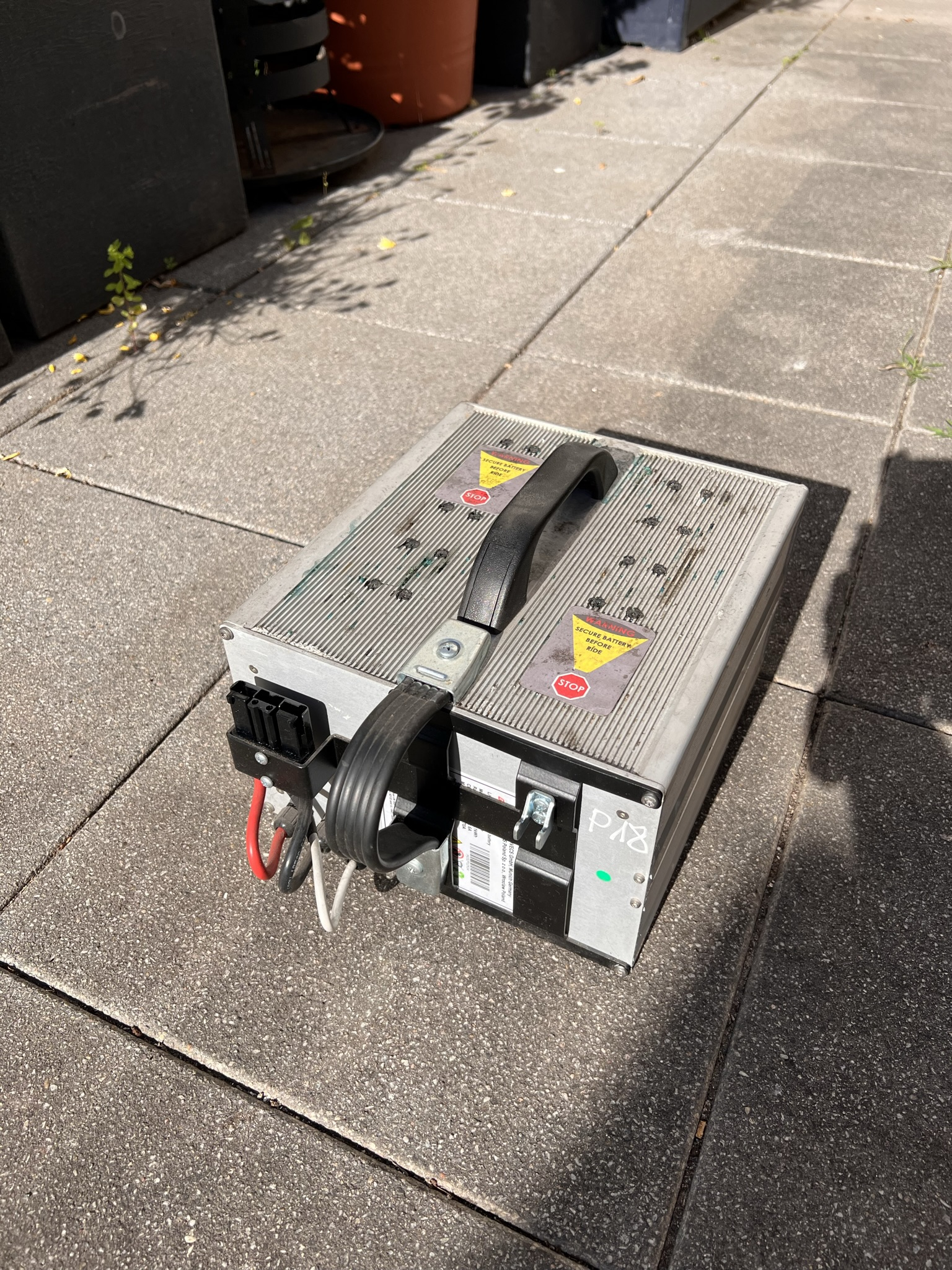

Wichtig ist das Verständnis der jetzigen Situation im Roller (ggf. Fotos).
Da der alte Lithium-Akku entnehmbar war, hast Du vieleicht Glück (entnehmbar mit nur zwei Anschluss-Kontakten wird einfach).
Je mehr Kontakte zwischen Akku und Fahrzeug, um so komplizierter.

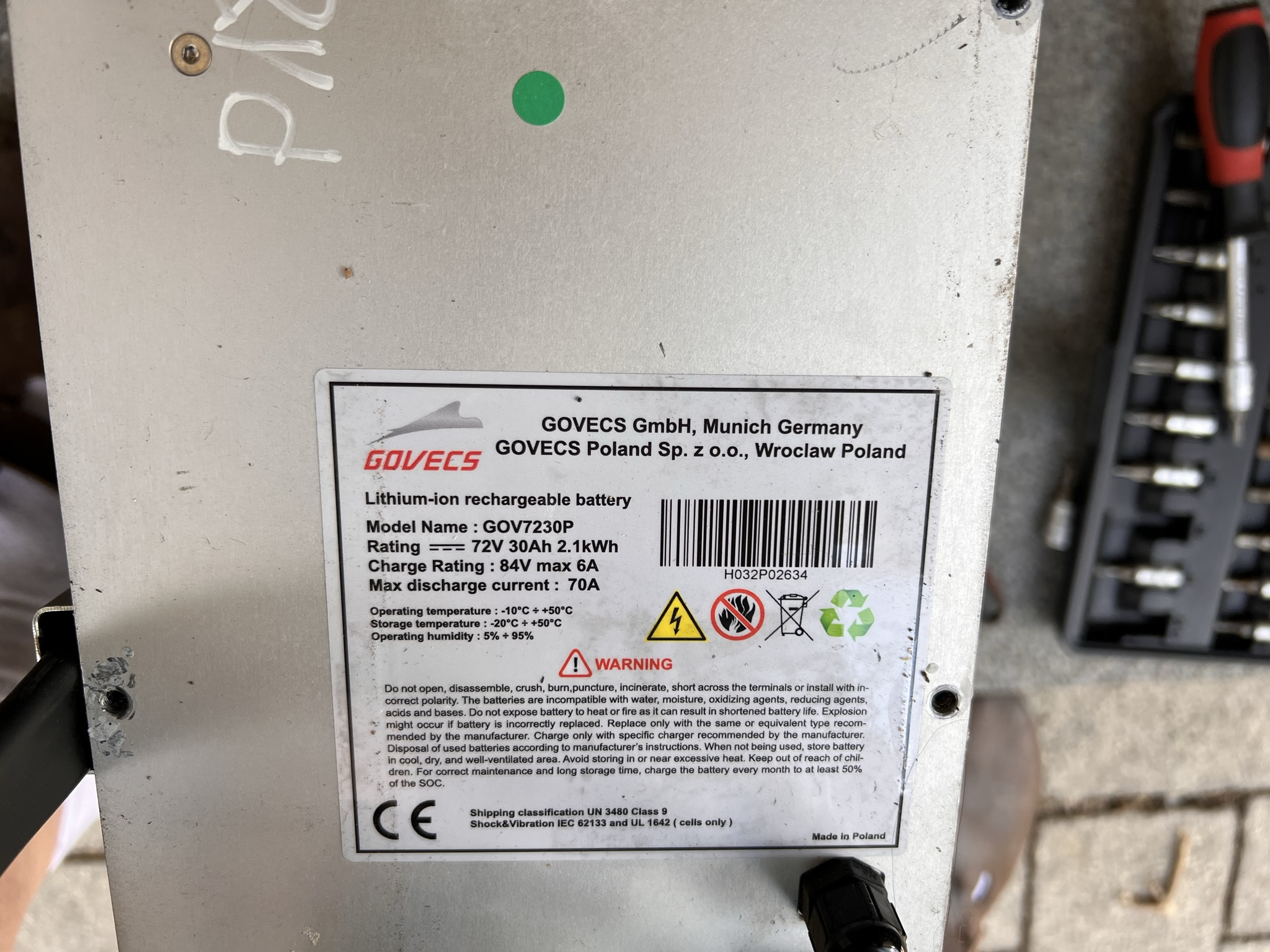

So, ich habe jetzt mal Fotos von dem Akku angehängt. Der Stecker hat zwei dickere und zwei dünnere Kabel angeschlossen. Keine Ahnung, ob man daraus schlau werden kann.
