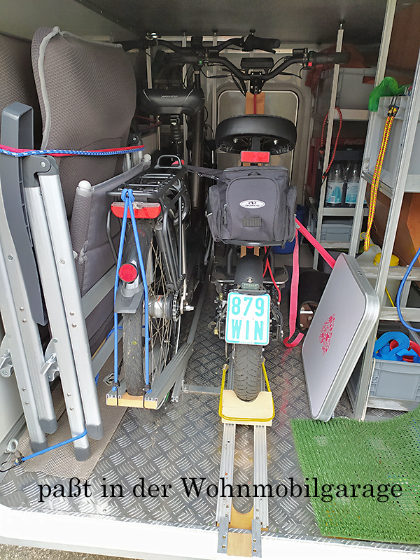

ich habe mal zu dem Citycoco Trike ein paar Fragen an die Besitzer. Ich hole mal etwas aus, warum ein feststehendes
2 Personen Trike fürs Mobil:
„Eine erste Änderung, weg vom E-Bike meiner Frau zu einem Scooter (Revoluzzer 2.0) wurde wegen Nichtnutzung
(ursächlich war ein Sturz) rückabgewickelt. Der fußläufige Aktionsradius ist am Stellplatz / Camping beschränkt und
diesen möchte ich auf ca. 15Km erweitern. Ein CP-3 soll in der Garage des Campers mit genommen werden, so mein Gedanke“.
Vom Gewicht ist das Trike für die Mitnahme kein Problem, jedoch das Ein und Ausfahren in die Garage muss einfach gehen,
keinesfalls Zeitraubend. Die Maße der Garagenöffnung und die Breite des Trike sind meiner Meinung das Problem.
Die Garagenöffnung meines Wohnmobiles ist mit 1030mm – Breite und 1100mm – Höhe angeben.
Hier mal ein Bild der Garage mit Bike & Scooter:
Frage zur Breite (mein Wissen - 970mm von Reifen zu Reifen außen, 1000mm Kotflügel außen): Lassen sich die Kotflügel mit
dem Halter so modifizieren um eben auf eine Breite von <1000mm zu kommen? Ist ein Abbau der beiden Fender um diese
separat zu verstauen einfach und eventuell eine Alternative?
Kann das Trike mit eigenem Antrieb über die Garagenrampe ein / aus gefahren werden oder ist der Gasdrehgriff nicht fein
genug zu dosieren. Alternativ - ist schieben besser, gibt es dafür einen Freilauf (vorwärts wie rückwärts)?
Eine Frage zur Leistung des CP-3. Oft wird ein Motor mit der Dauerleistung von 1500W angeboten, ist dieser ausreichend für
zwei Personen (ca. 150Kg zusammen) bei 45Kmh?
Ich würde mich über Lösungsvorschläge freuen, gerne liefere ich noch Infos nach
Freundliche Grüße
Rudi M.

Moin,wie schon geschrieben zu breit.
Ab- und Anmontieren würde ich da nicht zu oft machen wollen, da mMn das Material und der Aufbau nicht für geeignet sind.
Der CP3 ist zwar als Zweisitzer zugelassen, aber schon vom Platz und der Sitzposition her nur für Asiaten geeignet, nicht für Mitteleuroper.

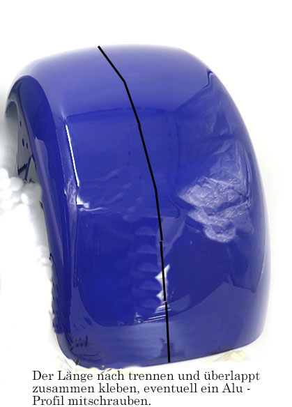

Natürlich habe ich mit Gedanken gemacht wie sich die Breite des Trikes (eigentlich die Fender) reduzieren lässt. Ist es
denkbar die Kotflügel der Länge nach zu trennen und dann überlappt zusammen kleben / schrauben, mit einer Modifizierung
der äußeren Befestigung der Fender verbunden.
