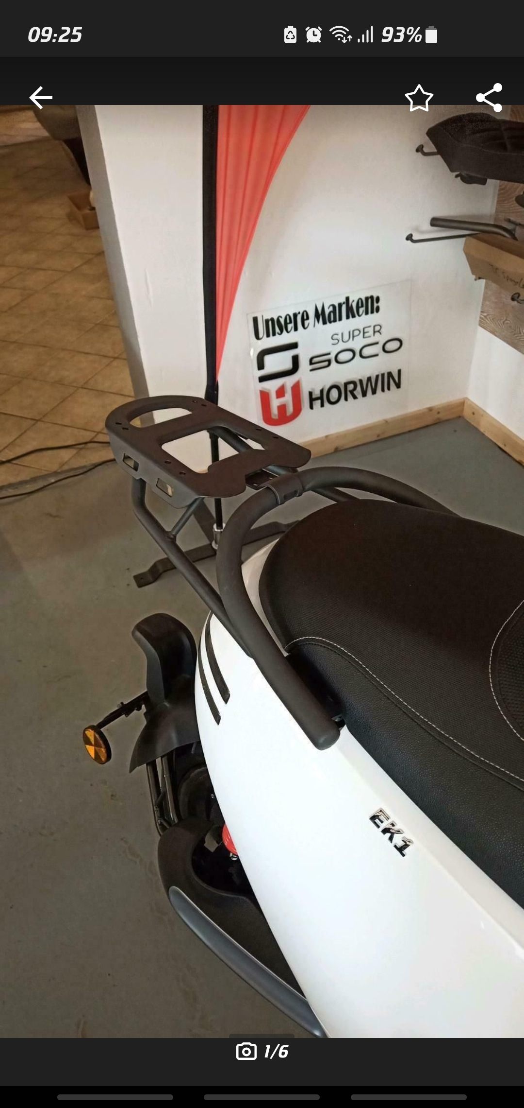

Ja die Bilder kenne ich natürlich auch.Man kann es aber nicht so richtig erkennen. Und es gibt für EK 1 und EK 3 offensichtlich unterschiedliche Gepäckträger.

Wie kommst du denn auf diese These? Das Rack ist das Selbe für alle Roller.
An meinem EK1 sieht es genau so aus wie auf dem Bild und die schwarze dicke runde Stange im Bild ist direkt am Roller verbaut und daran wird das Rack verbaut und festgeschraubt. 1zu1 wie man es auf dem Bild GANZ GENAU erkennt.
Edit: Das schreibt ein Händlerauf ebay dazu
https://www.ebay-kleinanzeigen.de/s-an ... pp_android
EK1 und EK3 Rack / Gepäckträger , NEU, Original Horwin Zubehörteil. Preis für den EK3 ist um 10 Euro höher, da ein zusätzlicher Bügeln benötigt wird. Das Rack, der Gepäckträger passt nur an den runden Haltegriff des EK1. Zum Rack gehören auch alle Schrauben und Halter.

Ja okay. Die Anzeige kenne ich auch. Das habe ich dann wohl falsch verstanden. Heißt also, beim EK 3 bracht man den schwarzen Griff dazu? Auf meiner Schachtel stand explizit "EK 1". Allerdings bieten auch viele Händler den selben Gepäckträger für EK 1 und EK 3 an. Ohne einen Preisunterschied oder ohne darauf hinzuweisen. Da heißt es eben nur "Träger für EK 1 oder EK 3" ohne weitere Optionen.
