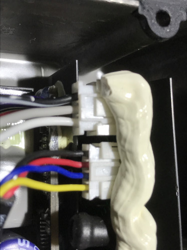

Update: scheint doch reparabel zu sein. Sieht nach kalter Lötstelle auf dem kleinen Board oberhalb des Trafos aus. Stecker gelb/blau/rot. Dran gewackelt, Lüfter springt an und LED blinkt rot. Direktes Laden. Mal schauen, was der Akku in einer halben Stunde sagt...

Gerade bei dem defekten Ladegerät: an dem Stecker, bei dem keine Ströme fließen weil nur Signalleitungen hätte ich als letztes ein Problem erwartet. Stecker ziehen, einmal mit dem Lötkolben vorsichtshalber dahinter an die Lötstellen, wieder stecken, einschalten, ..., geht.
Langzeittest steht noch aus, der kommt morgen oder Montag.

Hallo STW,
welcher Stecker war’s bei dir? Ich habe den Eindruck, die sind alle nicht besonders sorgfältig gelötet. Ich habe den 4adrigen -nicht drei, wie zuerst geschrieben- nachgelötet, aber das hat leider nicht zu einem messbaren Ladestrom geführt. Meinst du den dreiadrigen Stecker links davon?

Hab an den dicken Pins auf der sekundärseite gemessen: keine Spannung. Auch wenn ich den dreiadrigen Stecker vom Board abziehe, null Volt. Verstehe ich nicht...

Bei mir war es das 3-adrige Kabel, die RS-485-Verbindung, die durch die Anschlussschnur zum Akku geht. Der 4-polige geht zu Lüfter und der LED bei mir.
Den 3-adrigen habe ich ein paar male gezogen und wieder gesteckt gegen Kontaktkorrosion, darunter liegt noch ein fetter Halbleiter, der evtl. auch oder eher eine kalte Lötstelle haben könnte. Ich bin da also mal mit dem Lötkolben kurz drüber, wobei die Stellen schwierig zu erreichen sind.
Die 0V am Ausgang halte ich erstmal für normal, die Ladespannung wird wohl erst freigeschaltet, wenn die Kommunikation mit dem BMS klappt.
@Jan_P: der "Puff" klingt nach abgerauchtem Elko oder tatsächlich Halbleiter am Primärkreis / 230V. Bevor Du das Ladegerät entsorgst rette zumindest das Anschlusskabel zum Akku, das ist mit einem Stecker und zwei Schraubverbindungen (unter dem Silikon) an der Platine befestigt.

Hallo Stw,
ok, dachte mir schon, dass da eine noch ein weiteres Kriterium ok sein muss, bevor die Amperes fließen. Vermutlich wird mindestens die Spannung des Akkus über zwei der drei Kabel abgegriffen, oder?
Noch ein Hinweis: die Elkos haben auch ohne anliegende Primärspannung ausreichend Fahrräder geladen, sodass der Kontakt über den blanken Deckel schmerzt... Ist mir passiert.
Heute werde ich nochmal ein paar Stellen nachloeten, aber wenn das nicht hilft, wird irgendein Bauteil im Gerät defekt sein.

Der erste Test war nur halb erfolgreich bei mir. Irgendwann bei 400W blinkte das Ladegerät rot und hat den Ladevorgang eingestellt. Damit verdichtet sich das Hinweis aber auf kalte Lötstelle(n).
Also werde ich nachher das Dingen nochmal zulegen und schaue mal, ob ich die gesamte Platine irgendwie rausbekomme. Es könnte auch eine Lötstelle der kleinen Platine zur Hauptplatine betroffen sein, und die Wackelei an der kleinen Platine / am Stecker hat nur dazu geführt, dass der Kontakt temporär hergestellt worden ist.
