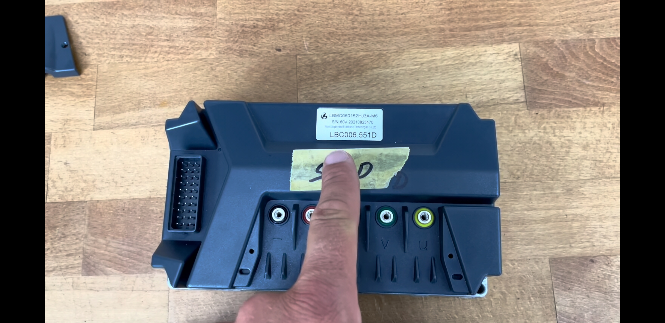

Hallo alle.
Ich habe eine CityTwister 6.0 mit folgendem Controller LBC006.555D, habe versucht über den USB to TTL Adapter an die Parameter zu kommen.
1. USB to TTL adapter (see picture)
2. Connected to PIN
7 = GND
13 = RXD
23 =TXD
29 = 3V3
3. Software „LBMCGuiV3.exe“
4. Scooter „power on“
5. No response!
6. Scooter „power off“
7. No response!
Parallel habe ich einen Controller LBMC072252HJ5APC-M29 und wollte die Parameter aus dem Orignalen soweit übernehmen, und dann optimieren.
2. Connected to PIN
7 = GND
13 = RXD
23 =TXD
29 = 3V3
5. No response!
7. No response!
