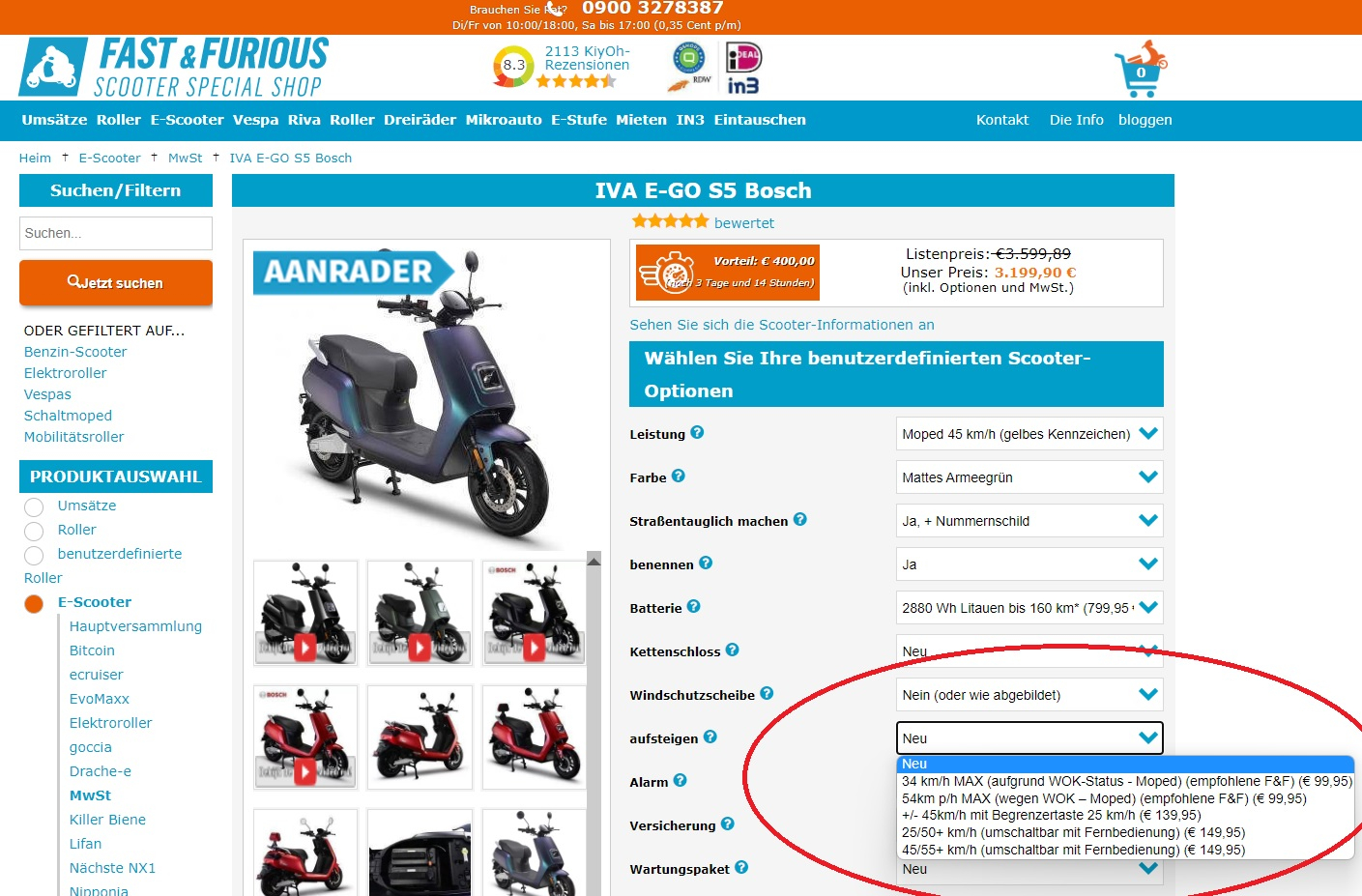

ich lese hier im Netz viel negatives Endgeschwindigkeit von oben genannte Roller Modelle.
Nur entdeckte ich im Netz die niederländische Seite https://www.fastfuriousscooters.nl/elek ... va/e-go-s5 , dass man mehrere Wahl hat über die Endgeschwindigkeit.
Meine Frage an euch weiß jemand vielleicht wo so ein "Controller" mit Fernbedienung Funktion 45+55 km/h Einzel zukaufen gibt?

die Hölländer verkaufen offenbar verschieden schnelle Modelle mit den jeweiligen Zulassungen als MOFA (25 km/h), SnorFiets (34 km/h) BromFiets/Kleinkraftrad (45 km/h). Die Benutzung des dort vorhandenen Fahradwege-Netzes ist dort aber nur im Drosselmodus erlaubt. Das umschaltbare Tunig deutlich über den Zulassungswert (sofern nicht nur der Tacho so viel Anzeigt) wird dort (auf öffentlichen Straßen) aber genau so illegal sein. EU-weit erfordern Leichtkrafträder >45km/h ein CBS- oder ABS-Bremssystem, dass hier wohl fehlt
Soweit ich weiß, haben die INOA.Fahrzeuge Lingbo-Motorcontroller drin, die in der offenen Version die Programmierung von drei Fahrstufen erlauben.
Offene Versionen bekommt man in China: https://dunelectric.de.aliexpress.com/s ... 6472JliNe2
Welche Art von Fernbedinung dort eingesetzt wird, um den Controller zwischen den Fahrstufen umzuschalten weiß ich nicht.
Ein drei-Stufen-Schalter am Lenker wäre die einfachste Lösung.
Die legalen Fahrzeige der Holländer nutzen offenbar auch nur den "knop", um für den Fahradweg zu drosseln.

Ich frage mich, wie die Holländer den Roller Tunen. Die Offiziellen Versionen in NL sind 25 und 45 km/h
Dann bieten viele Läden dort ein Tuning innerhalb der Niederländischen Toleranz an (34 / 54 km/h) und ein offenes Tuning (55+ km/h)
Es muss also ohne großen Aufwand möglich sein, da sie Läden dafür 90 bis 100€ nehmen.
