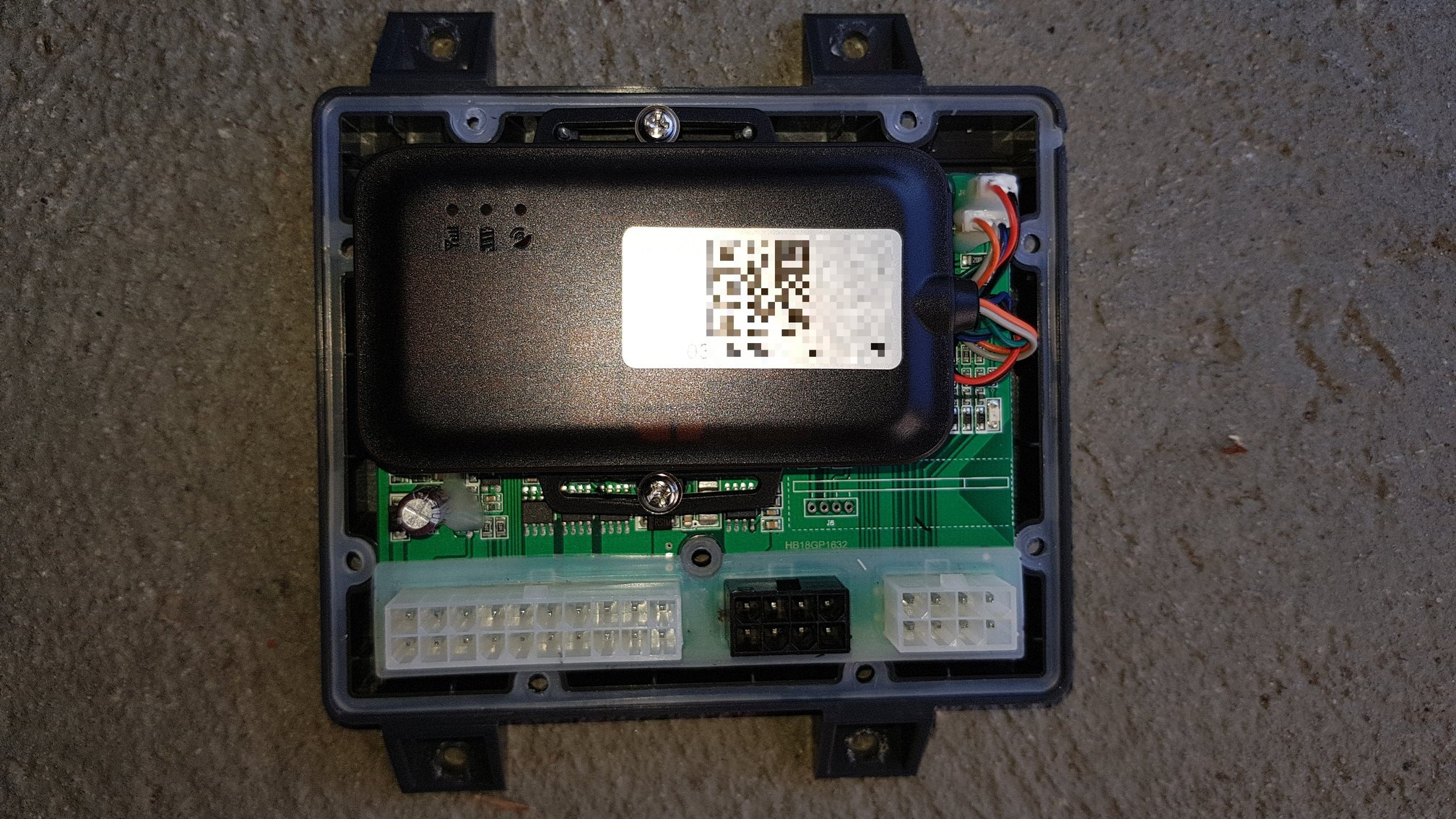

in der Zeit als ich auf die Funktionalität meiner CUx-ECU mit App-Anbindung wartete (was vom Juni bis November 2019 dauerte), habe ich natürlich hinter den Kulissen nichts unversucht gelassen um der fehlenden Funktionalität auf den Grund zu gehen. Deswegen bin ich im Besitz einiger bisher unveröffentlichter Fotos, die ich aus gegebenem Anlass der Community nicht weiter vorenthalten möchte.

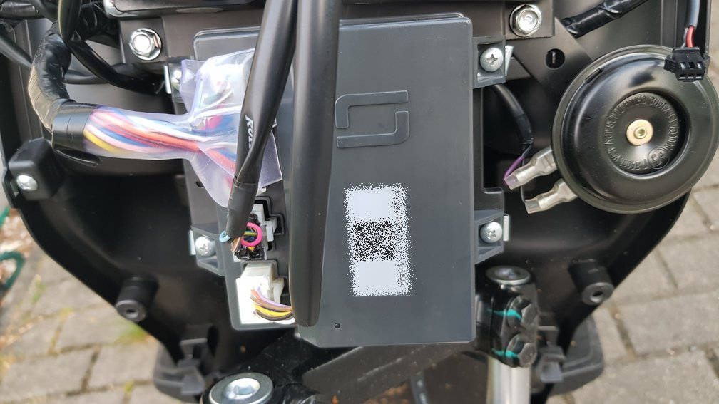

Nach Öffnen der Frontverkleidung (wie immer erst nach dem Ausschalten des Hauptschalters!!!) sieht man ja die ECU sofort: Nach dem Lösen der Steckverbinder und der vier Schrauben kann man das Modul mit ins Warme nehmen und dort mit acht weiteren Schrauben problemlos öffnen:

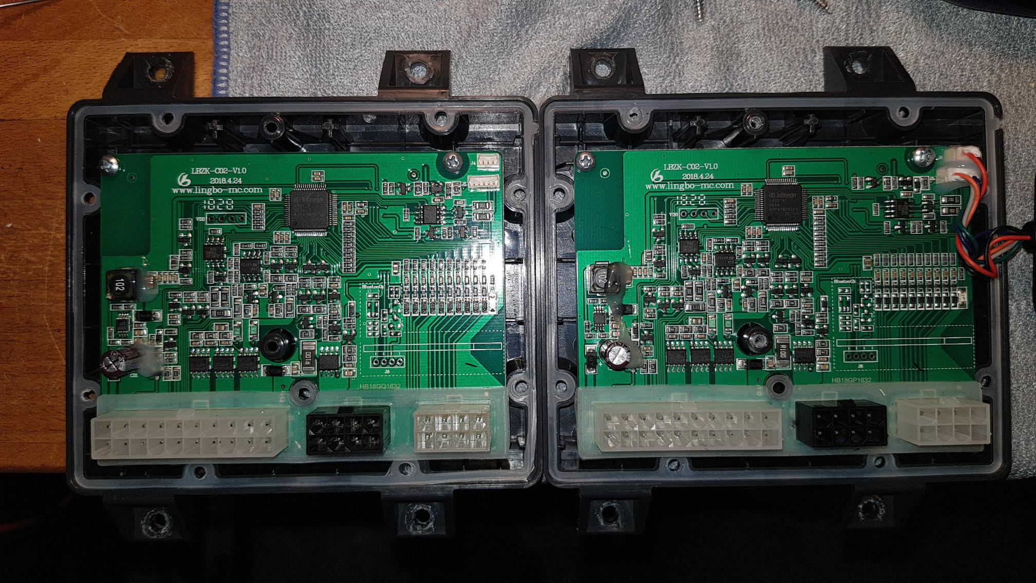

Das Trackermodul ist mit zwei Schrauben gesichert und mit zwei Steckverbindern angeschlossen. Wenn man die Schrauben löst und das Modul wegklappt:
Links mein Originalmodul vom Kauf ohne App-Anbindung, rechts das nachgelieferte.
Sieben Unterschiede sind zu finden!
Eigentlich müsste es an dieser Stelle reichen, den Heißkleber von den Steckverbindern zu entfernen und das Modul abzustöpseln. Ich habe das noch nicht gemacht, weil ich in der glücklichen Lage bin, noch die Original-ECU zu besitzen, die ich bei nächster Gelegenheit in den Roller einbauen werde.
Durch den Wegfall des Stromverbrauches des Trackers sollte die Batterie im Standby auch wieder länger halten!
Nach dieser Operation sollte der Roller normal arbeiten und fahren, sich mit der Uhr allerdings auf die Anzeige von 8 Uhr beschränken.

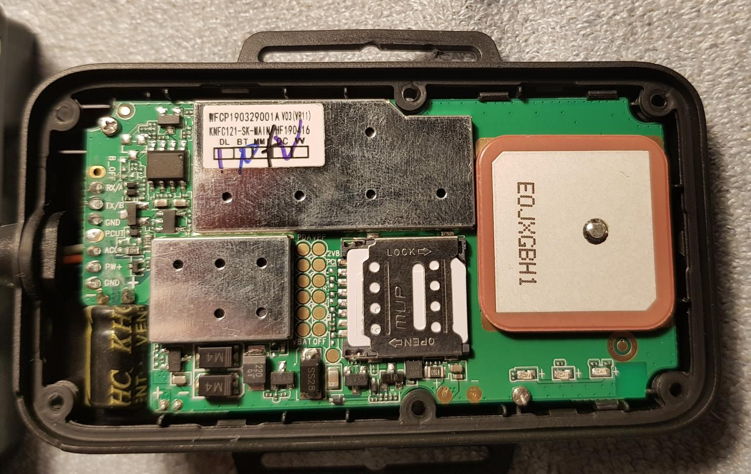

Wenn es hier ein Problem gibt, wäre die Option 2, das Funkmodul zu öffnen:
Problemlos zu erkennen: eine Standard-Mini-SIM. neben dem GPS-Empfangsmodul.
M.a.S.g.W. genügt es diese zu entfernen, um das Einloggen des Trackers im Funknetz zu unterbinden. Dass das wiederum zu Problemen mit dem Roller führt, kann ich mir wenig vorstellen - dann müsste der Roller auch nach Ablauf der kostenlosen Funktionszeit (zwei oder drei Jahre) den Dienst quittieren. Wir werden es sehen.
nur der Vollständigkeit halber: Auf der anderen Seite der Platine finden wir den moduleigenen Akku und die Mobilfunk-Antenne:
Dieser Akku ermöglicht es, den Funkkontakt noch weitere ~7h nach dem Abtrennen des Hauptakkus aufrechtzuerhalten und Daten zu senden, auch wenn die Alarmanlage wegen fehlendem Hauptakku bei Rollerbewegungen nicht mehr ertönen kann.
Übrigens besitzen vermutlich sowohl Alarmanlage als auch Trackermodul eigene, voneinander unabhängige Bewegungssensoren. Denn die Alarmanlage funktioniert auch ohne Tracker, und andererseits meldet das Modul gelegentlich "unusual vibrations", auch wenn die Alarmanlage nicht angeschlagen hat.

ich habe mich extra registriert, um Pfriemler meinen Dank auszusprechen. Ohne seine Initiative hätte ich die ECU meiner CUx nicht aufgeschraubt!
Meine Motivation und Ziele waren, den unschönen Stromverbrauch im ausgeschalteten Zustand zu reduzieren und jegliche Datenübertragung zum Hersteller zu unterbinden. Dessen Reaktion auf sein Sicherheitsleck finde ich nämlich absolut inakzeptabel.

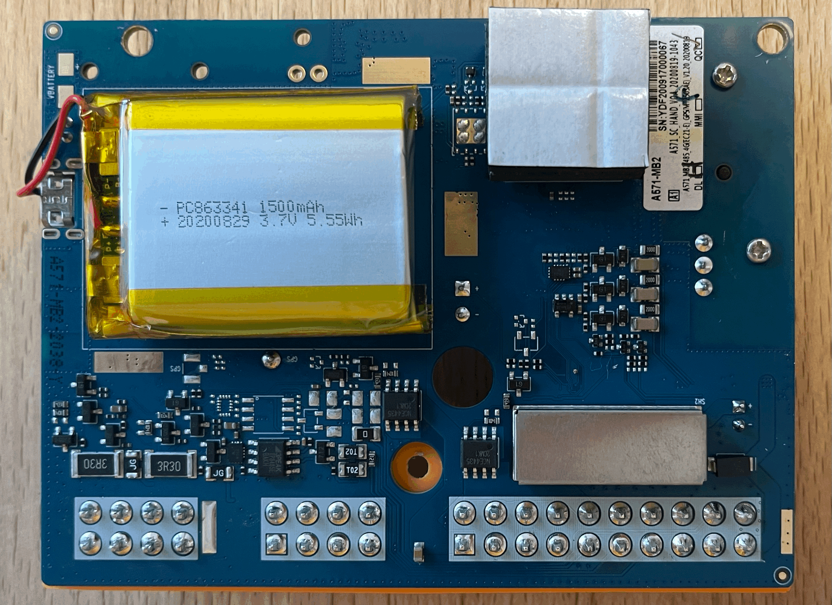

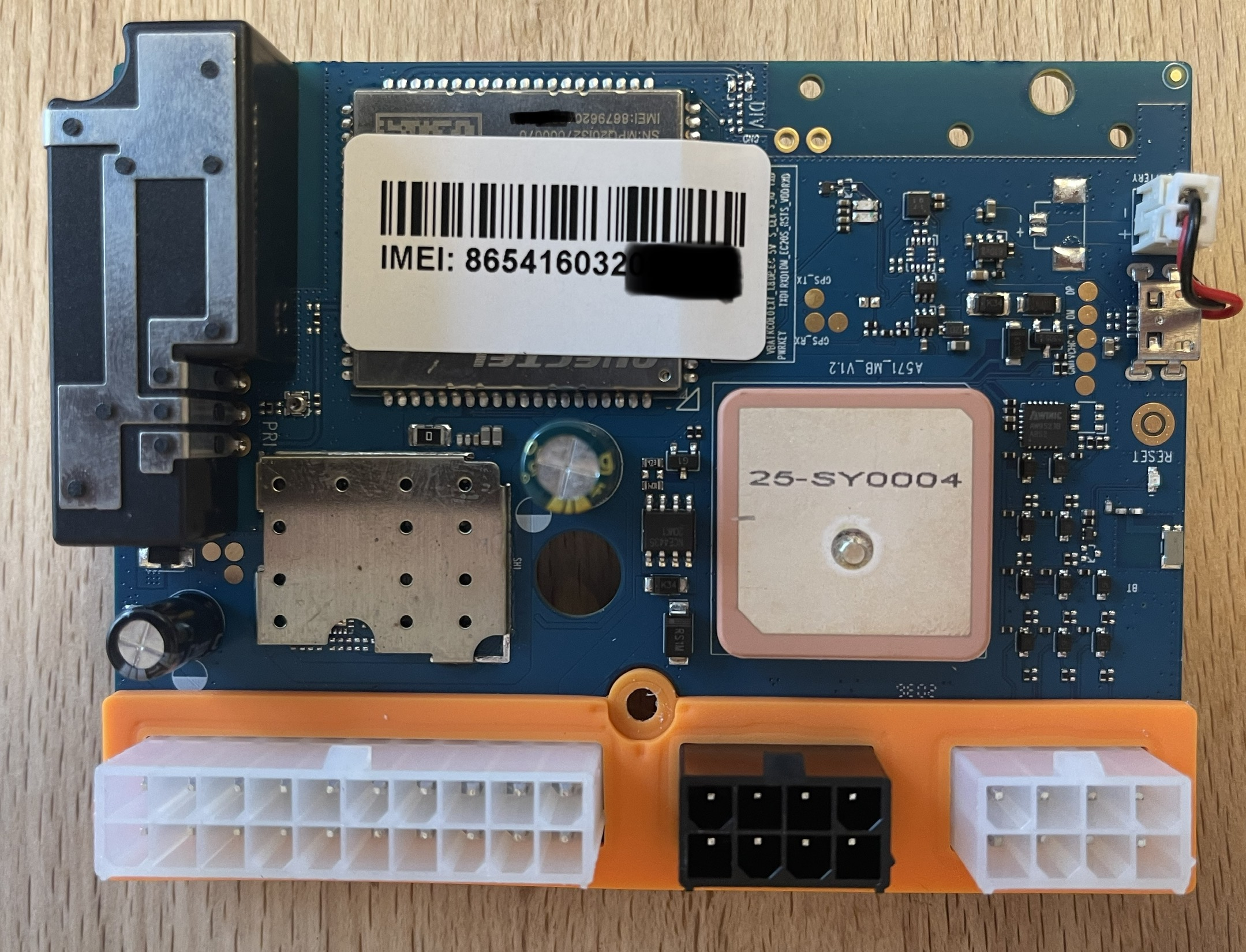

Die Hardware hat sich mittlerweile (2021?) geändert. Deswegen möchte ich ebenfalls Fotos dem Forum beisteuern. Es ist nun alles auf einer Platine untergebracht. Die SIM-Karte kann leicht entnommen werden. Es ist lediglich ein Schaumstoffpuffer auf die Klappe des SIM-Kartenfachs geklebt (im einen Bild noch drauf, im anderen abgerissen), damit es sich nicht durch Vibrationen von alleine öffnen kann. Meine SIM hat nur eine Nummer aufgedruckt; kein Logo oder sonstiger Hinweis auf den Provider.

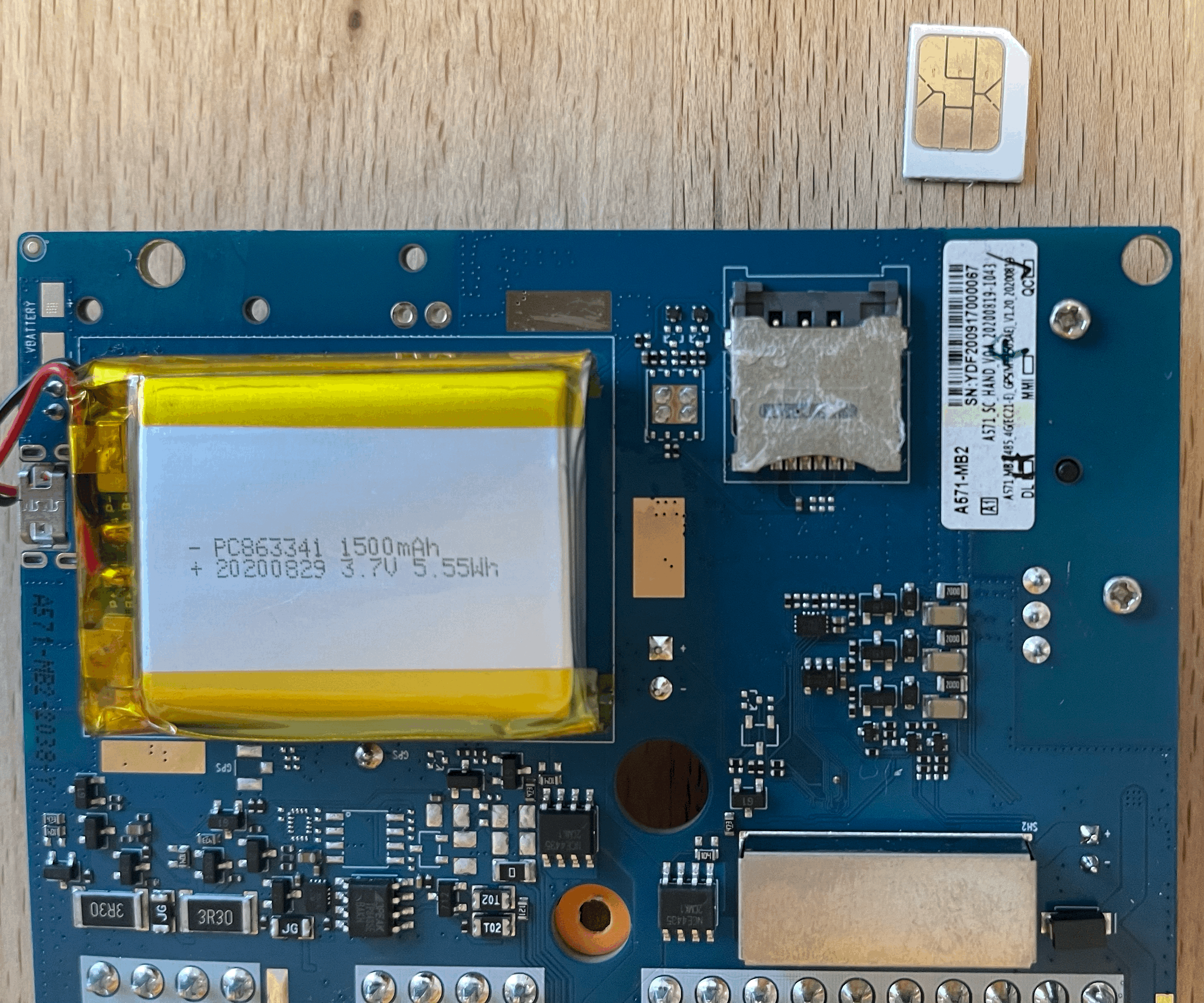

Den Pufferakku der ECU kann man einfach am Stecker trennen, so dass das Modul mit Umlegen des Sicherungsschalters unter der Sitzbank direkt stromlos wird. Wenn man jedoch nur den Schlüssel vom Roller abzieht, bleibt es leider aktiv. Die LED blinkt noch lange weiter.
Ob mein Ziel, den (wenn auch geringen) Stromverbrauch zu reduzieren nun erfolgreich war, kann ich noch nicht sicher sagen. Vielleicht versucht das Modem nun unentwegt vergeblich eine Datenverbindung aufzubauen bzw. das Modul Daten zu senden und braucht unterm Strich sogar noch mehr Strom... Mal sehen, ob ich dem nachgehe... (Es ist übrigens ein QUECTEL Chip. Die genaue Typbezeichnung ist durch den Aufkleber verdeckt. Den wollte ich noch nicht abreißen. Die sichtbaren IMEI Nummern auf dem Chip und Aufkleber sind übrigens unterschiedlich).

Donnerwetter! Da ist ja alles neu gemacht. Und ganz sind die beiden Komponenten nicht mehr so eindeutig zu trennen. Schade, schade. Dazu müsste man wohl noch irgendwo was durchtrennen. Deutlich unschöner als die 2019er, wo das Abziehen eines Kabels (nämlich der Verbindung des gesamten Handy-GPS-Moduls) gereicht hat.
Mit dem Abziehen des Akkus erreichst Du vermutlich nur eine geringfügige Ersparnis: dessen 5,5Wh (0,3% im Vergleich zum Gesamtakku - edit: Der ist hier fast 4x so groß wie bei meinem älteren Modul, womit sich die Funktionsdauer der Ortung auch ohne Fahrakku auf mehr als einen ganzen Tag verlängern sollte) werden einzig beim "Umladen" (Trennung vom Fahrakku entlädt, Wiederverbinden des Fahrakkus lädt den Puffer) nicht mehr relevant sein, aber der Gesamtverbrauch beim Abstellen ändert sich IMO maSgW nicht. Ich sehe auch kein weiteres Sparpotential.
Der schwarze Plastikklotz mit den Metallfahnen scheint die Handynetzantenne zu sein (GPS ist der rosa Quadratkeks mit dem Böpsel inne Mitte).
