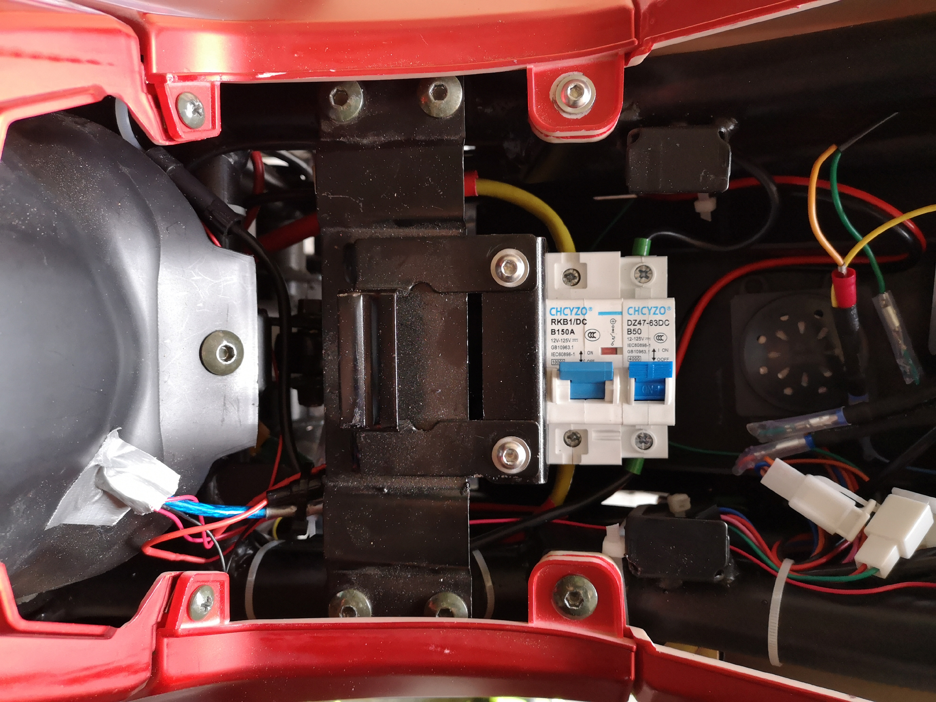

Gestern habe ich mir bspw. einen zusätzlichen Leitungsschutzschalter (Hauptschalter) für den Ladestromkreis eingebaut.
Wie der eine oder andere hier schon festgestellt hat, ist der Ladestromkreis nämlich weder über den Hauptschalter geschaltet noch sonst irgendwie abgesichert. Ein Kurzschluss am Ladestecker oder im Ladegerät könnte demnach den Akku schädigen oder gar zum Abfackeln bringen.
Wer genau hinschaut, der kann sicherlich feststellen, dass bei mir mittlerweile für den Hauptschalter ein 150A Teil werkelt.
Hintergrund ist, dass ich mal testhalber ein paar Ampere mehr als die 120 ausprobieren möchte.

Kurze Info, der originale Schalter hat eine D-Charakteristik. Generell sind die Hutschinenschalter ungeeignet für Vibrationen, da die Klemmen sich lösen, hast du da was verändert?

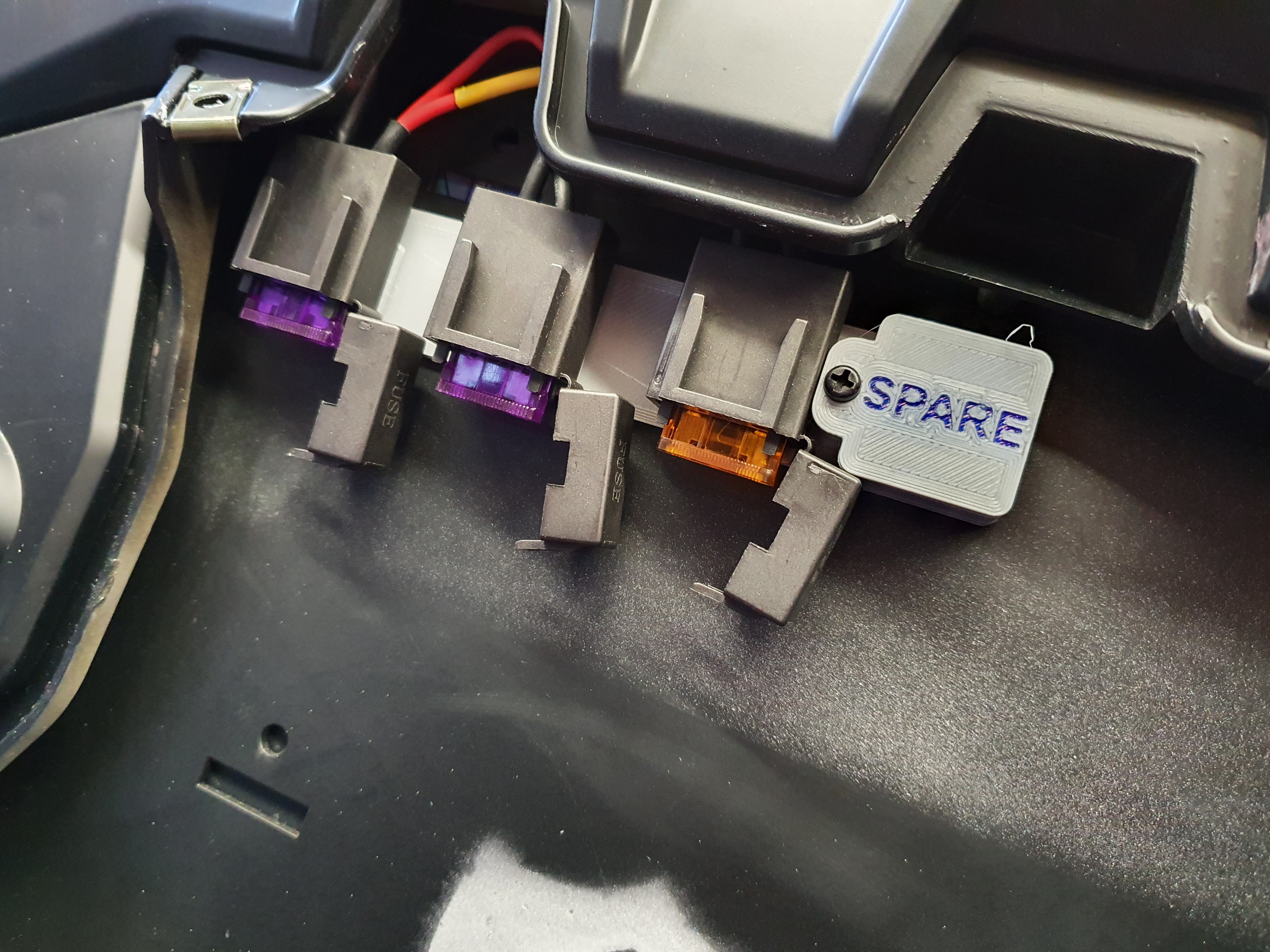

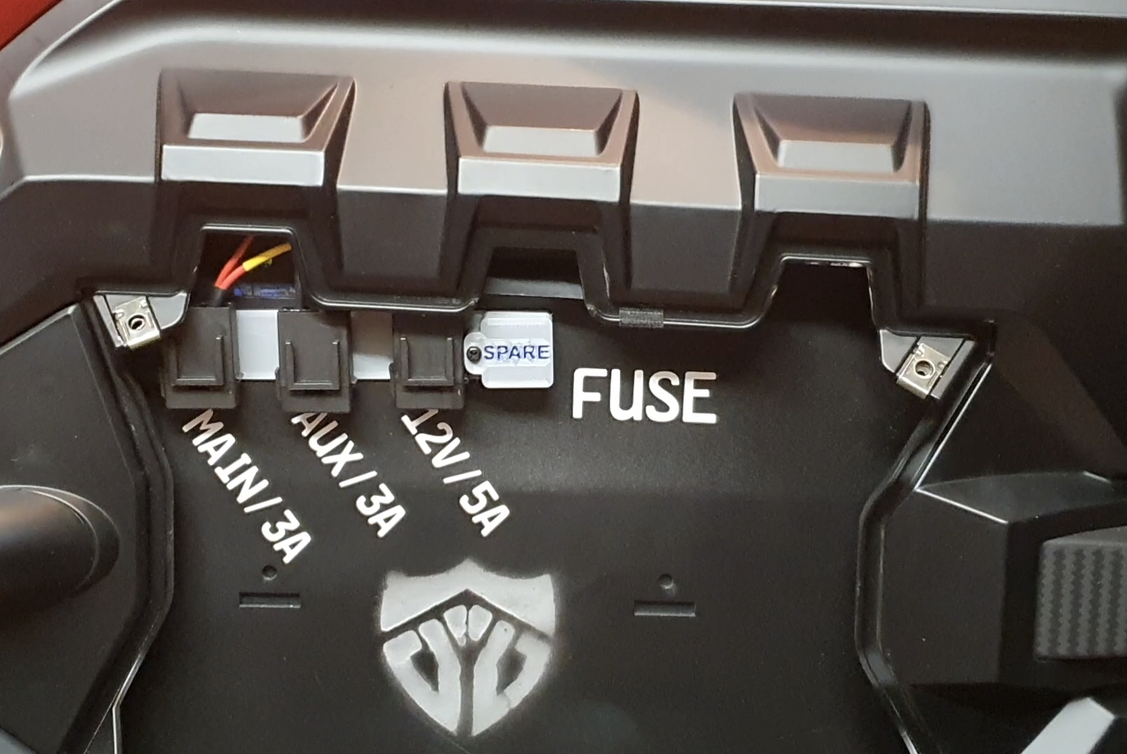

Hab alle meine Nebenkreise abgesichert, da auch die vollen 120A nach dem Hauptschalter an der Alarmanlage, Zündschloss, Tacho etc anliegen... Verwendet hab ich normale (eigentlich nur bis 32v) Kfz Sicherungen. Erfüllt aber sein Zweck
Zuletzt geändert von Rolly am Mi 22. Jun 2022, 21:29, insgesamt 1-mal geändert.

ich hab dazu im Akku (vor dem bms) eine 150a ANL Flachsicherung verbaut. Das BMS fungiert ebenfalls als "digitale Sicherung". davon werde ich mit 16qmm in eine Unterverteilung mit Schraubterminals unter den Sitz gehen. Kleinere kreise auch mit KFZ Sicherungen absichern. Den LSS Automaten lass ich aber weg, dafür verlege ich den Anderson Stecker unter den Sitz als Not-Aus. Dann ist alles ordentlich fest und keine Schwachstellen die sich lösen können vorhanden.
Kommen die kreise z.b. Zündschluss nicht vom controller?
Zuletzt geändert von gdv-it am Mi 22. Jun 2022, 21:45, insgesamt 1-mal geändert.

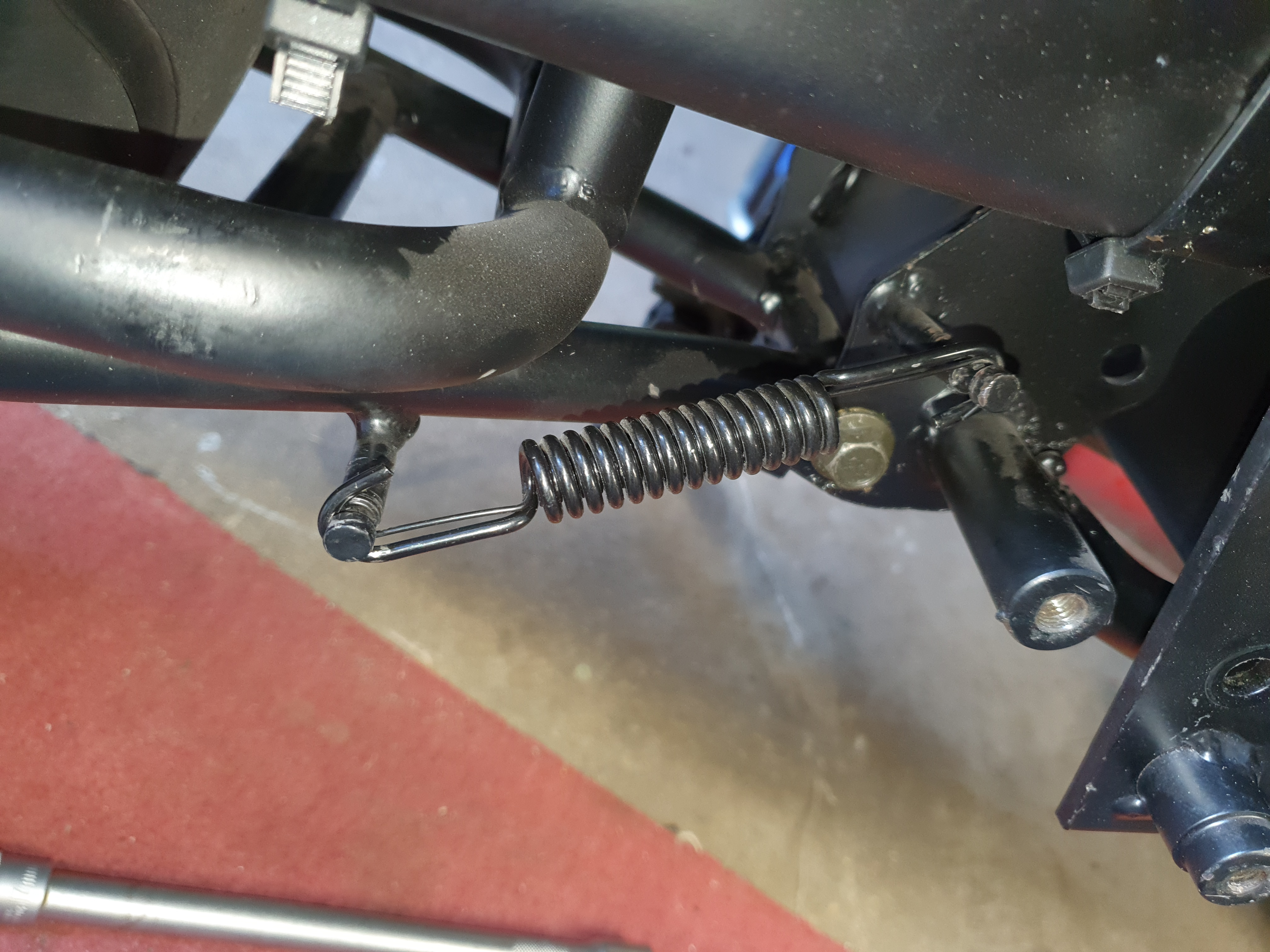

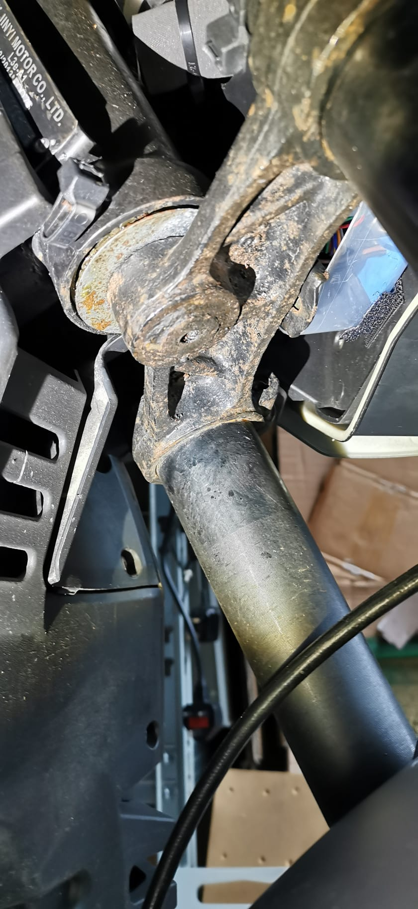

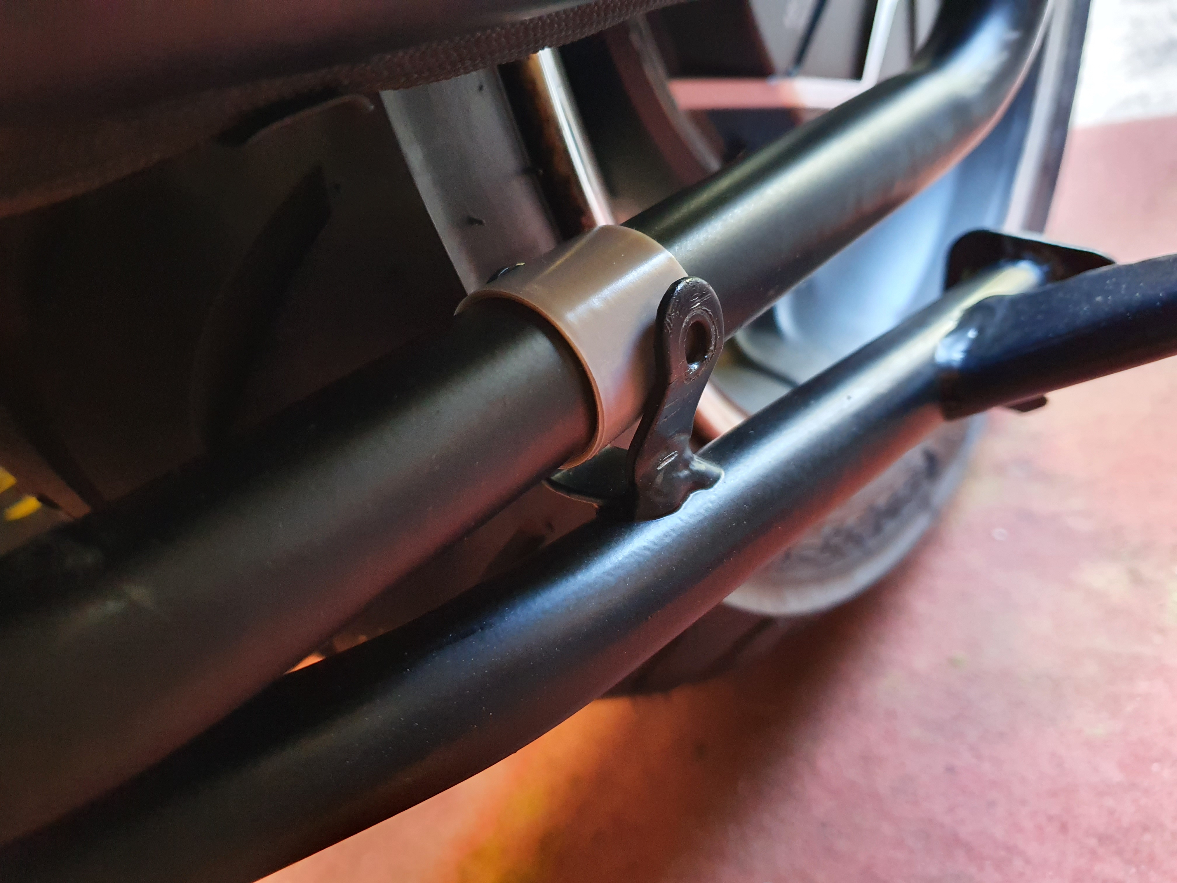

Hauptständer Federaufnahme weiter ausseinander gebogen und den Gummipuffer entfernt um das gewabbel vom Hauptständer los zu werden.

Rolly hat geschrieben:
Mi 22. Jun 2022, 21:42
Coole Idee.
Hast Du die Pins für die Federaufnahme einfach mit 'nem Hammer nach hinten gebogen?
Bei mir war damals ja der Hauptständer auffer Autobahn runtergekracht und ich hab' das Teil dann aus Sicherheitsgründen demontieren lassen.
Was hast Du nun da anstelle der Gummirolle angebracht?

jeff-jordan hat geschrieben:
Do 23. Jun 2022, 00:41

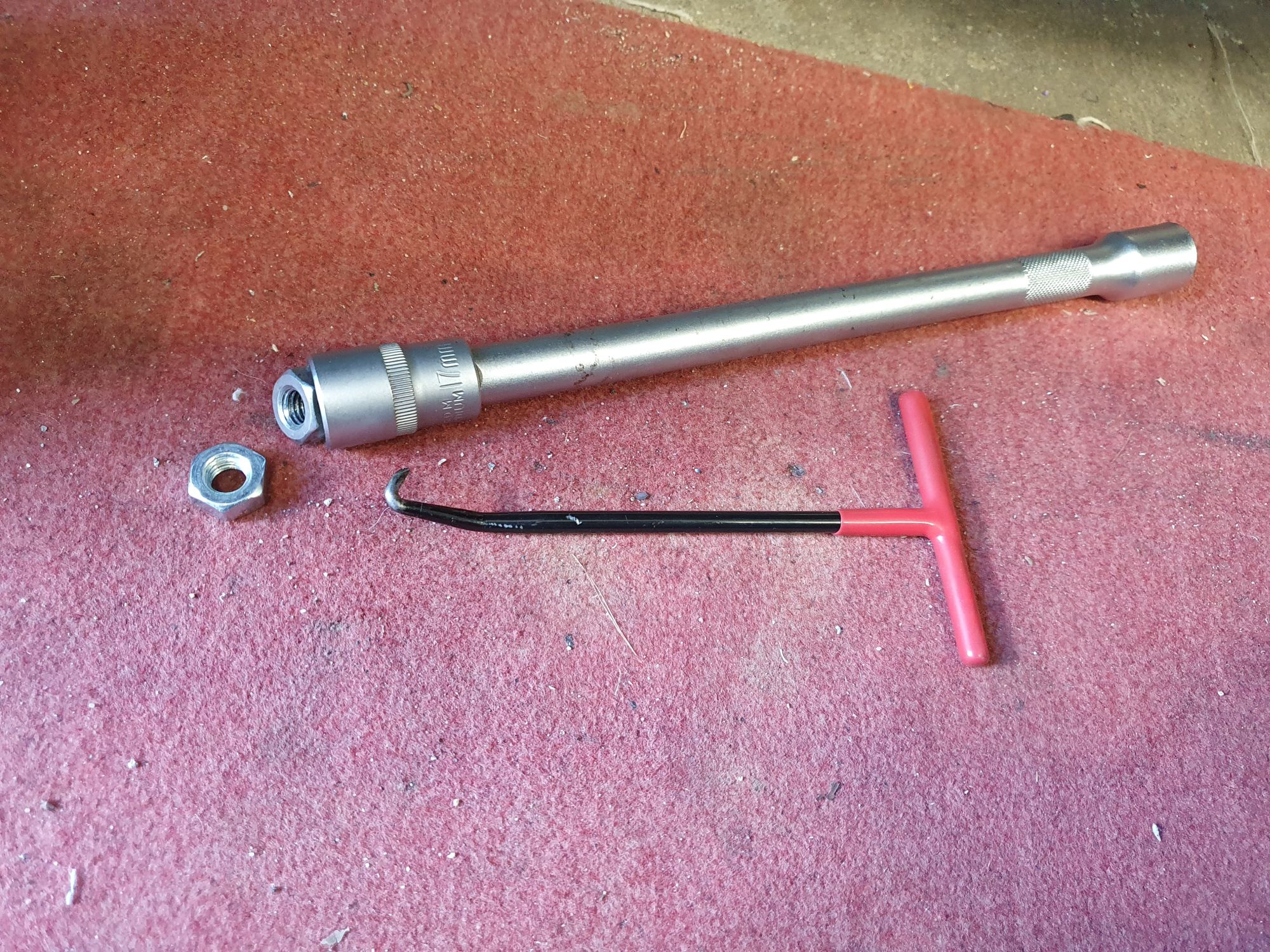

Mit nem Hammer machst du da leider nix, habs auch versucht (1,5Kg) das federt viel zu stark.
Mit nem Federharken hab ich die Federn runtergenommen, danach 2x M10er Muttern auf den jeweiligen Pin gesteckt und anschliessend
mit einer 17er Nuss und 1/2" Verlängerung das ganze gebogen (die hintere Aufnahme diagonal nach hinten/unten, die Vordere nach vorn/oben).
Für die Vordere muss leider die Fussrastenanlage rechts ab.
Die Gummirolle hab ich ausgebaut, und die Aufnahme Dieser so rund gebogen, dass sich diese um das Rohr an der Schwinge schmiegt.
Zum Dämpfen hab ich an der Schwinge Teflonband aufgeklebt

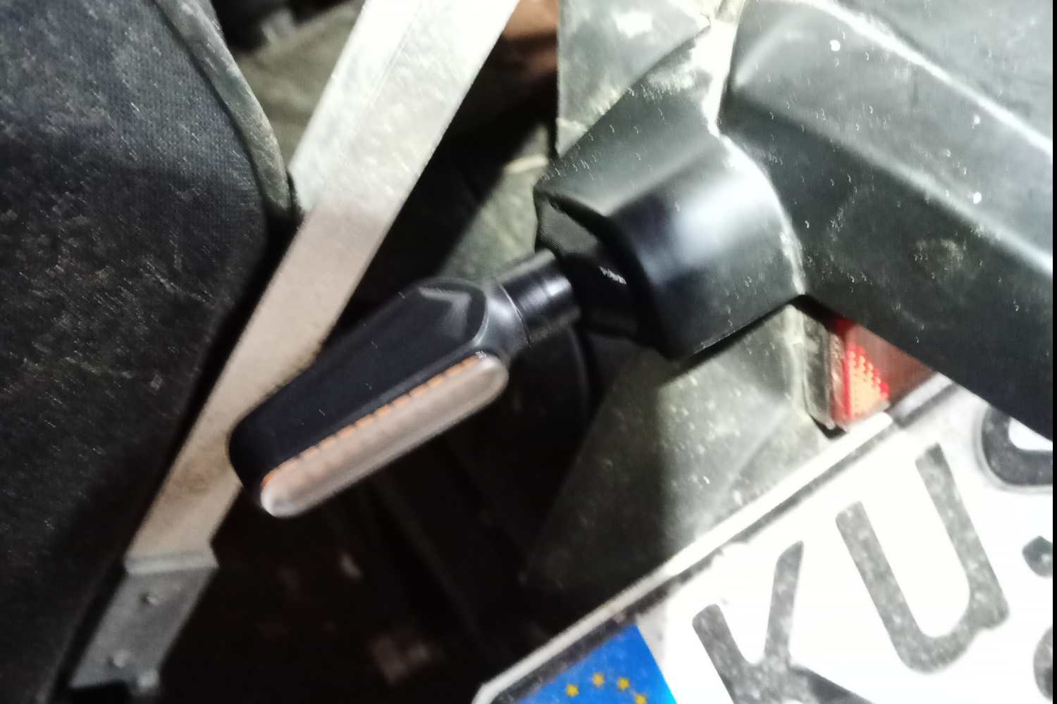

Moin.

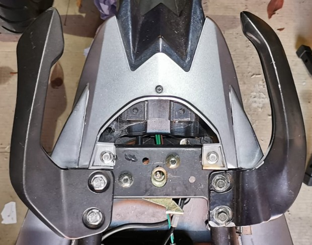

Da mir das Rücklicht der Odin zu weit unter dem Topcase liegt habe ich andere Blinker mit Rücklicht und Bremslicht montiert.
Nun können auch höhere oder dicht auffahrende Fahrzeuge das Rücklicht noch sehen.
Peter
