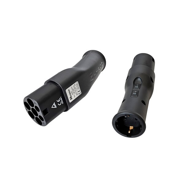

Ich muss sagen, dass ich als Elektroautofahrer mit inzwischen 2 Jahren Ladeerfahrung auch mit der Alrendo angstfrei unterwegs bin. Der große Vorteil vom Wechselstromladen ist, dass es keine direkte Kommunikation zwischen BMS und Ladesäule gibt, sondern da einfach Strom freigegeben wird. Da kommt die Alrendo mit klar. Bei CCS hätte ich da durchaus mehr Bedenken. Statt des schweren 3-phasigen Ladekabels habe ich mich bei der längeren Tour für den Ziegel und einen superleichten (und sauteuren) Adapter von METRON entschieden. Weniger Gewicht und flexibel um an Schuko und Typ2 zu laden.

Du meinst dann so einen Adapter, oder?!
Damit du nur ein Kabel dabei hast.

Ja genau, aber 180€ ist schon echt ein sehr stolzer Preis. Das muss man sich dann schon etwas schönreden. Adapter mit Kabel liegen irgendwo bei 120€.
