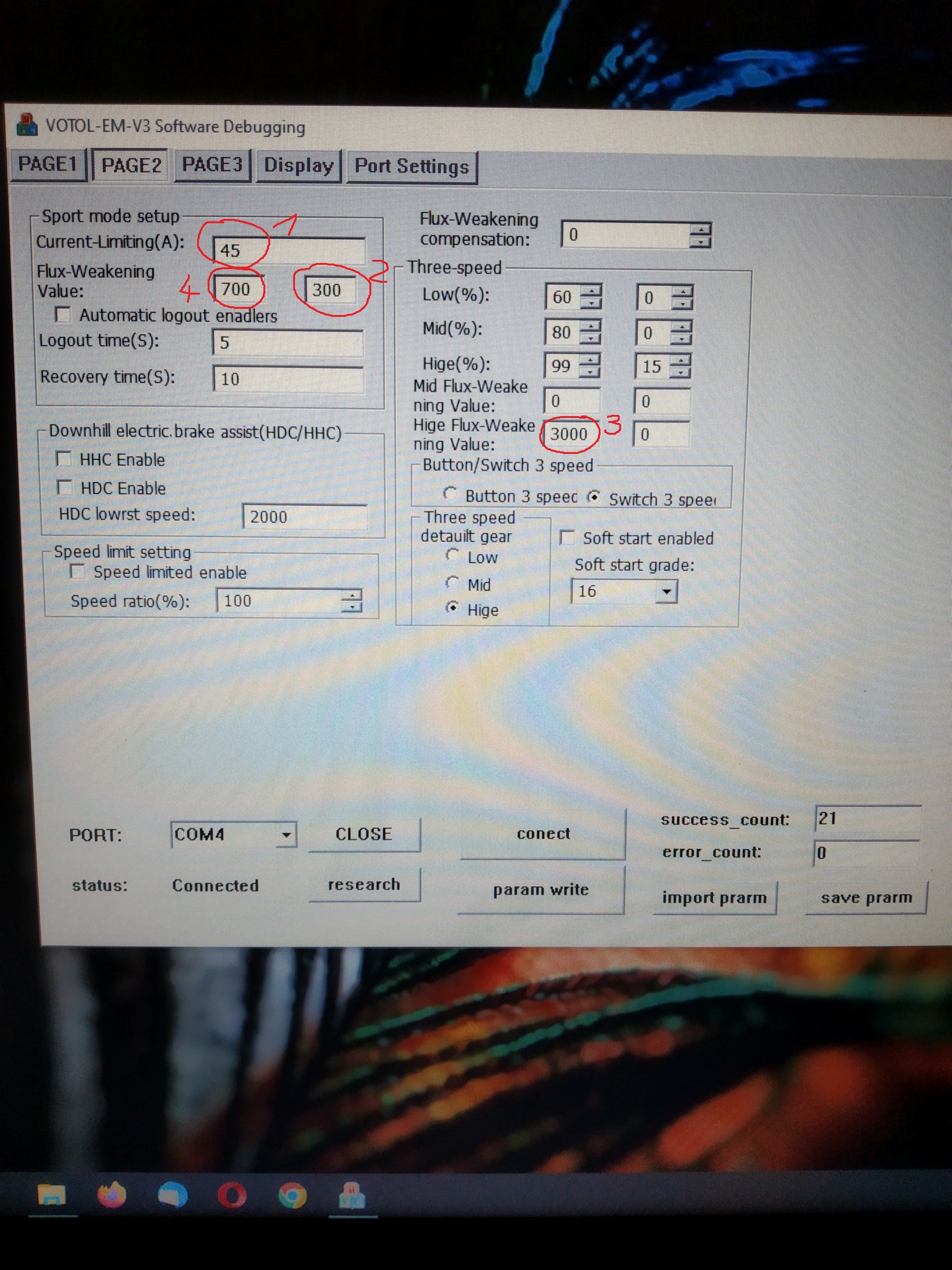

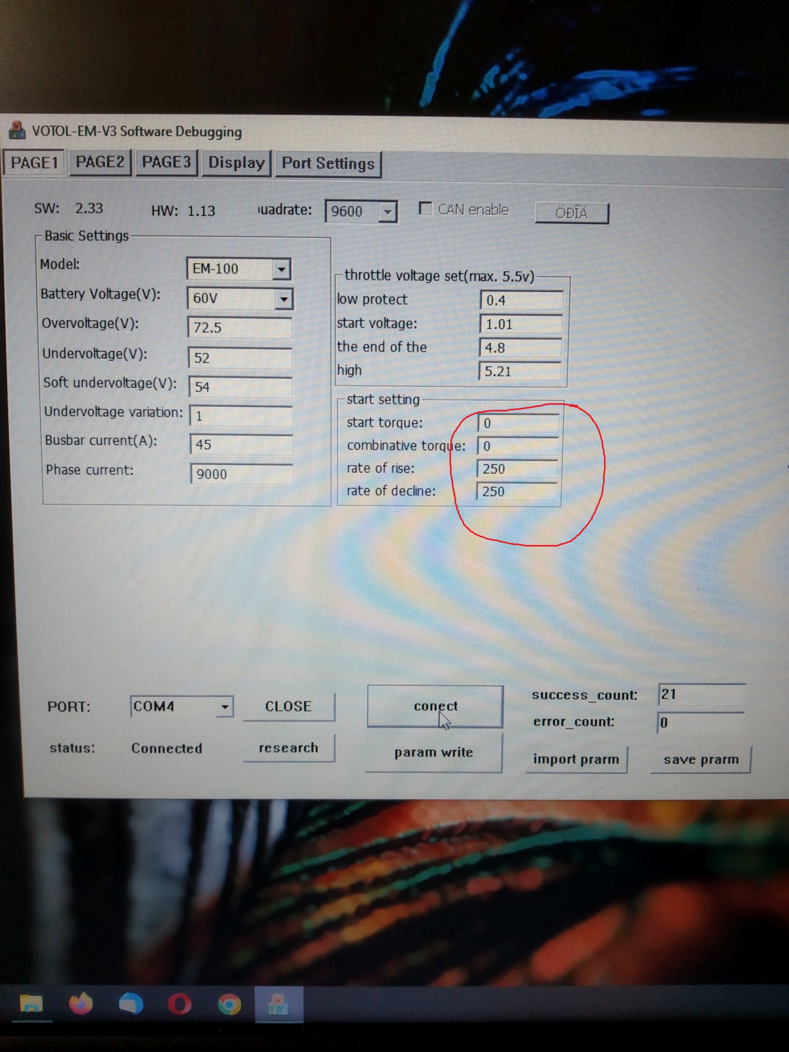

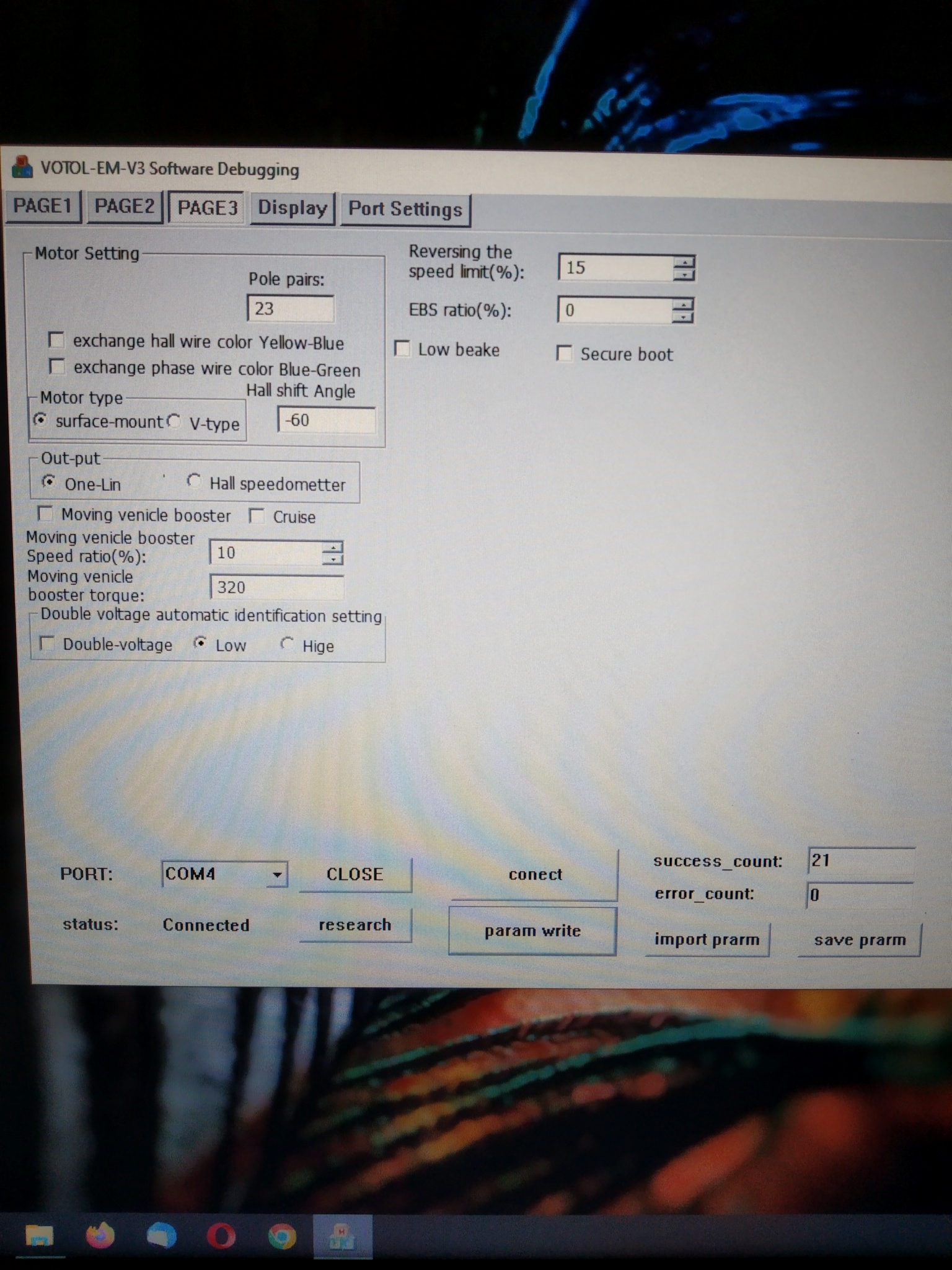

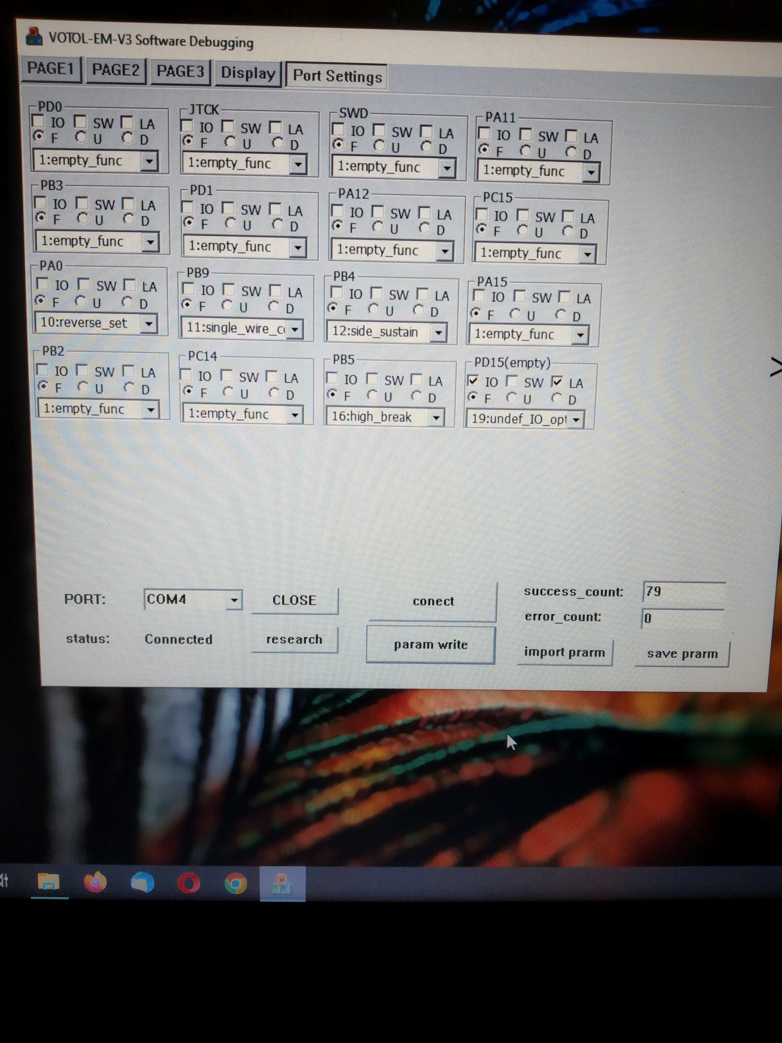

Und hier noch meine aktuellen Einstellungen:
Seite 1: mit diesen Startsettings habe ich eine gutes Drehmoment beim Anfahren
Seite 2: Die Einstellung Sportmodus ist KEIN Sportmodus!!
1- Current-limiting bezieht sich auf den normalen Fahrbetrieb. Da bei mir das BMS bei 50A abschaltet, habe ich hier 45A eingestellt. Funktioniert hervorragend.
2 und 3 beziehen sich nicht auf Fluxweakening. 2= Current loop PI parameter(KI), 3=current loop P1 parameter (KP) Die habe ich mit Hilfe von endless-sphere.com eingestellt. Die anderen drei Felder bei 3 können leer bleiben, die haben mit Phasenstrombegrenzung zu tun.
4-ist das einzige Feld, welches mit Flux zu tun hat. Ich habe es auf 700 gesetzt. So komme ich auf der Graden auf 55-60km/h. Mehr muss nicht und geht auch zu Lasten des Drehmoment.

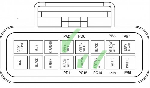

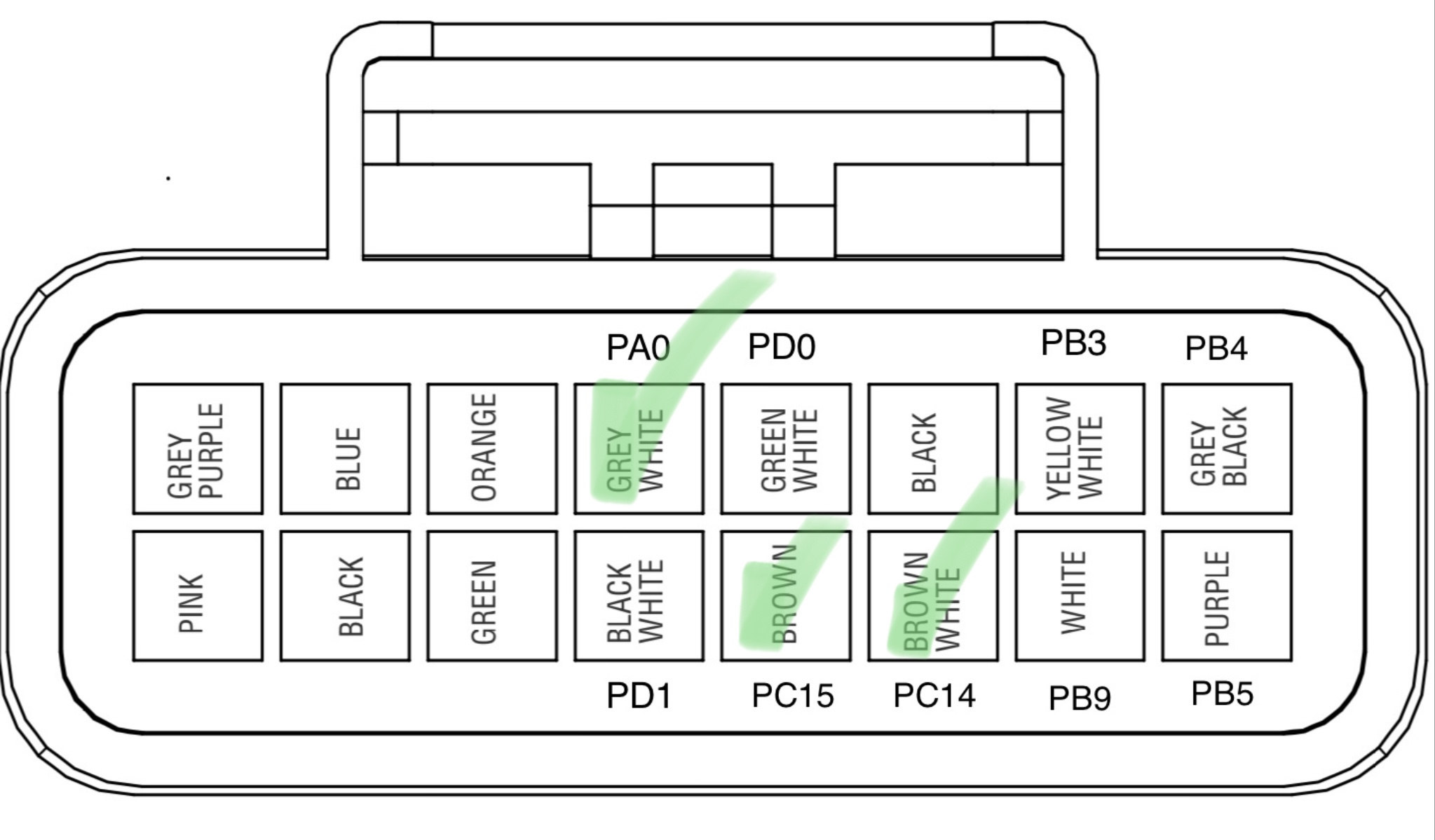

Zum Schluss noch ein Bild der Steckerbelegung und der zugehörigen Ports. Die drei grün markierten Kabel würden alle drei für den Rückwärtsgang gehen, man muss nur den dazugehörigen Port dann dafür einstellen. Vielleicht bastle ich, wenn ich Zeit habe, an der Cruise-Funktion. Wenn man den Controller einmal verstanden hat, ist es schon ein schönes Teil mit einigen schönen Funktionen.
MisterTP

die Einstellungen zum Rückwärtsgang sind so korrekt.
Mein EM150s hat die gleiche Steckerbelegung, auch wenn die von der originalen Anleitung leicht abweicht.
Die drei Schaltfunktionen, die mit Schaltern bzw Tastern auf Controller-GND umschalten: PA0 (Schraubenschlüssel) , PB14 (P-Taste), PB15 (R-Taste)
von der Position her umzulegen, würde aber noch mehr Verwirrung reinbringen.
Der Grund für die One-Key-Repair-Taste (Schraubenschlüssel-Taste der VOTOL-Bedieneinheit) ist nach meiner Deutung, dass bei (fatalem) Ausfall des Leitungsstranges der Park/Run-Taste (P) sich diese Funktion auf die One-Key-Repair-Taste umziehen lässt und man wieder fahren kann.
