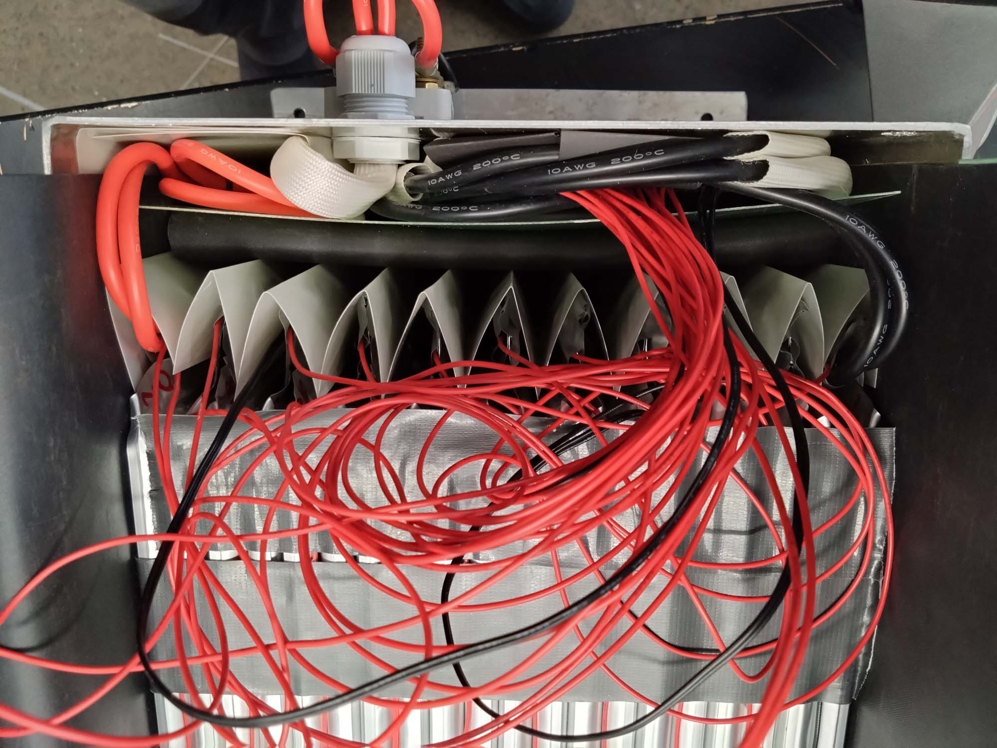

Die 40 Zellen (20S2P) wurden nochmals getestet. Dann auf einem Schutzgummi (2 Lagen eine längs und eine Quer durch die Box gelegt) in das Alugehäuse geschoben. Zum Einschieben hatte ich die Glasfaserplatte wie einen Pizzaschieber verwendet. Der Gummischutz längs war dabei in der Box, die Querlage hatte ich vorher um die gestapelten Zellen gelegt. Zwischen Alubox und Gummi kam auch immer noch eine Lage Glasfaserplatte. Zwischen die Zellen kamen Kunststoffteile welche die Anschlüsse separieren. Später hab ich dann noch gefaltete Polyesterfolie über die Verbindungen gestülpt. Alles, um einen Kurzschluss (wann auch immer) zu verhindern.
* Wer auf dem Bild Unstimmigkeiten bei der Verkabelung des BMS sieht, hat einen geschulten Blick: Ich hatte "natürlich" die BMS Messkabel falsch angeschlossen. Statt das am Akku zu korrigieren habe ich die Steckerbelegung am BMS angepasst.

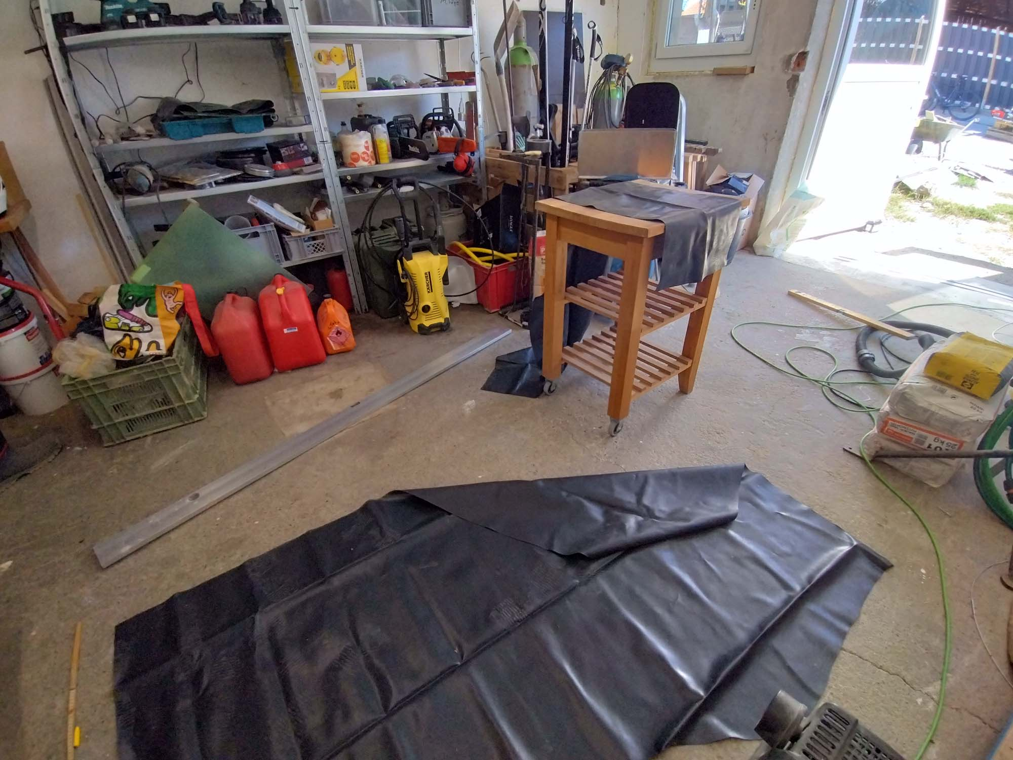

Gummizuschnitt

Die Alubox hatte in der Breite bewusst etwas Reserve. Einmal drinnen habe ich die Kiste seitlich hingelegt und den Spalt oben zwischen Alu und Gummi mit Bauschaum gefüllt. Davon gibts leider kein Bild. Nach dem Aushärten habe ich auf der Gegenüberliegenden Seite die Glasfaserplatte zwischen Alu und Gummi geschoben. So wurde noch etwas mehr Klemmdruck aufgebaut. Das BMS kam am Akku "Hinten" rein. Da da die Bohrungen für die Anschlüsse sind kam Poliesterfolie zur Trennung rein. Zwischen BMS und Akku kam wieder Gummi, Glasfaserplatte. Über die Akkuverbindungen kam gefaltet Polyester. Den Zwischenraum zum BMS habe ich stellenweise mit Bauschaum geschäumt. So sollte sich der Akku zu einem späteren Zeitpunkt wieder demontieren lassen. Verschlossen habe ich das Ganze mit Silikon, auch alle Bohrungen/Kabeldurchführungen wurden mit Silikon verschlossen. Beim klemmenbrett musste ich mit mit einem Standardteil von nem Drehstrommotor behelfen. M6 Anschlüsse. Oben auf der Box gehen 3 M4 Gewindestangen (Mit Silikon verdeckt) über den Deckel, halten Deckel und Box zusammen.
Trennsystem Akku, BMS, Box.

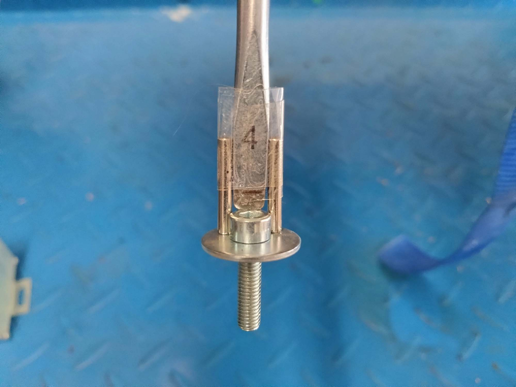

Wie man Schrauben mit Carosseriescheiben da hin bringt wo man mit der hand nicht ran kommt, s. Bild.
