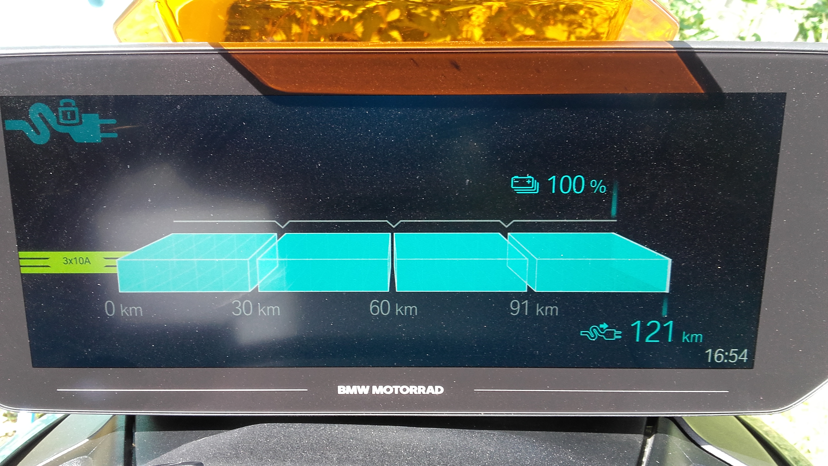

Anbei noch ein Foto vom letzten Ladevorgang mit 121 km angezeigter Reichweite.
Eine höhere, angezeigte Reichweite hatte ich noch nie :!:

Hab heute auf einem rein außerstädtischen Trip, also nur Autobahn und Landstraße (60-100km/h, also "gemütliches 125er Tempo") rein rechnerisch* 110km Reichweite geschafft.
* Rechnerisch, weil ich tatsächlich nur insges. 74km gefahren bin und den Akku dabei von 100 auf 39% entleert hab. Bei 55km fiel die Akku-Anzeige von 51 auf 50%.

Ich bin mit dieser Rechenmethode letzte Woche bei einer Nebenstraßen Genußtour auf sensationelle 0.68 %/km gekommen, also knapp 150 km Reichweite. Sehr viel Dörfer mit 30, Außerorts nie über 70, Eco und sehr entspannter Fahrstil. Dann geladen und in Dynamic und mit viel Spass zurück über die dicken Landstraßen, 1%/km. Man achtet bei dem kleinen 'Tank' einfach mehr drauf. Habe meine Reichweitenangst aber schon gut im Griff und schaffe es meist mit um die 10% nach Haus. Ab 15% abwärts, wenn also schon leicht gedrosselt, fallen die Prozente langsamer, dass muss ich noch besser verinnerlichen...
