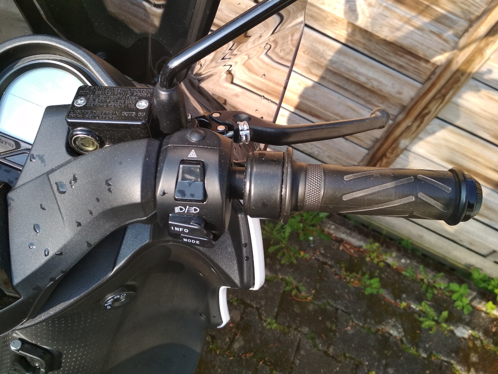

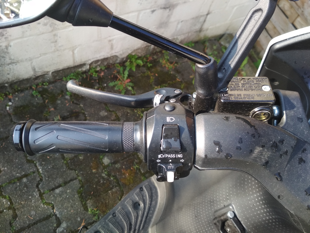

Ein Tipp für alle, die den Gasgriff nicht demontieren wollen um das Wackeln in den (oder besser aus dem) Griff zu bekommen:
Bei mir hat es schon Einiges gebracht, den Griff zu lösen, und wenige Millimeter weiter gegen das Lenkergewicht zu schieben. Damit wackelt er nicht mehr nach links und rechts und fühlt sich viel besser an. Ich denke, ich werde aber noch versuchen, den Bremsgriff und Schalter weiter nach außen zu schieben, damit mein Daumen auch den "Mode" und "Info" -Knopf findet. Auch wenn dann die Verkleidung nochmal runter muss. :roll:
Lenker links
Lenker rechts

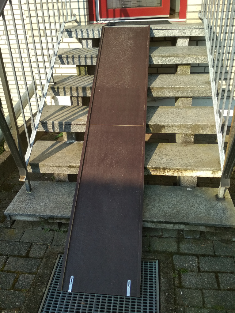

Eine Rampe, mit der ich bei Frost den Akku drinnen laden kann
Ranpe für den Akkutransport ins Haus

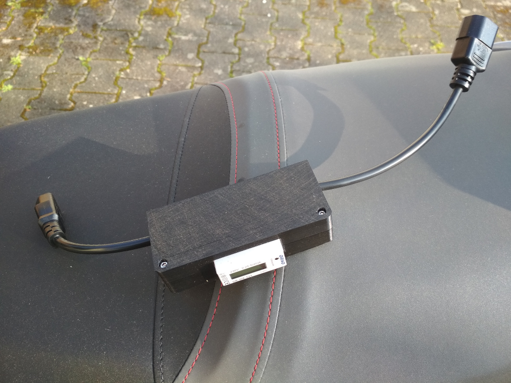

und ein Energie-Messgerät mit IEC-Steckverbindung.
Messgerät
Das stecke ich beim Laden zwischen und messe damit den absoluten Verbrauch des Rollers.

Der Stecker ist der normale Kaltgerätestecker, der auch beim Silence verbaut ist (originales Ersatzteil von Silence).
Da ist wohl wieder die Arbeit in mein Hobby gerutscht. :lol:
Ist also nichts besonderes, nur wenn ich das Messgerät verwenden möchte, sollte es bei Regen trocken (unter der Sitzbank) sein. Ich verstehe garnicht, warum Seat sich die Mühe gemacht hat, den Ladepot zu verlegen, den Kabelbaum aber so zu lassen und dann nichtmal den Anschluss als Option anzubieten,

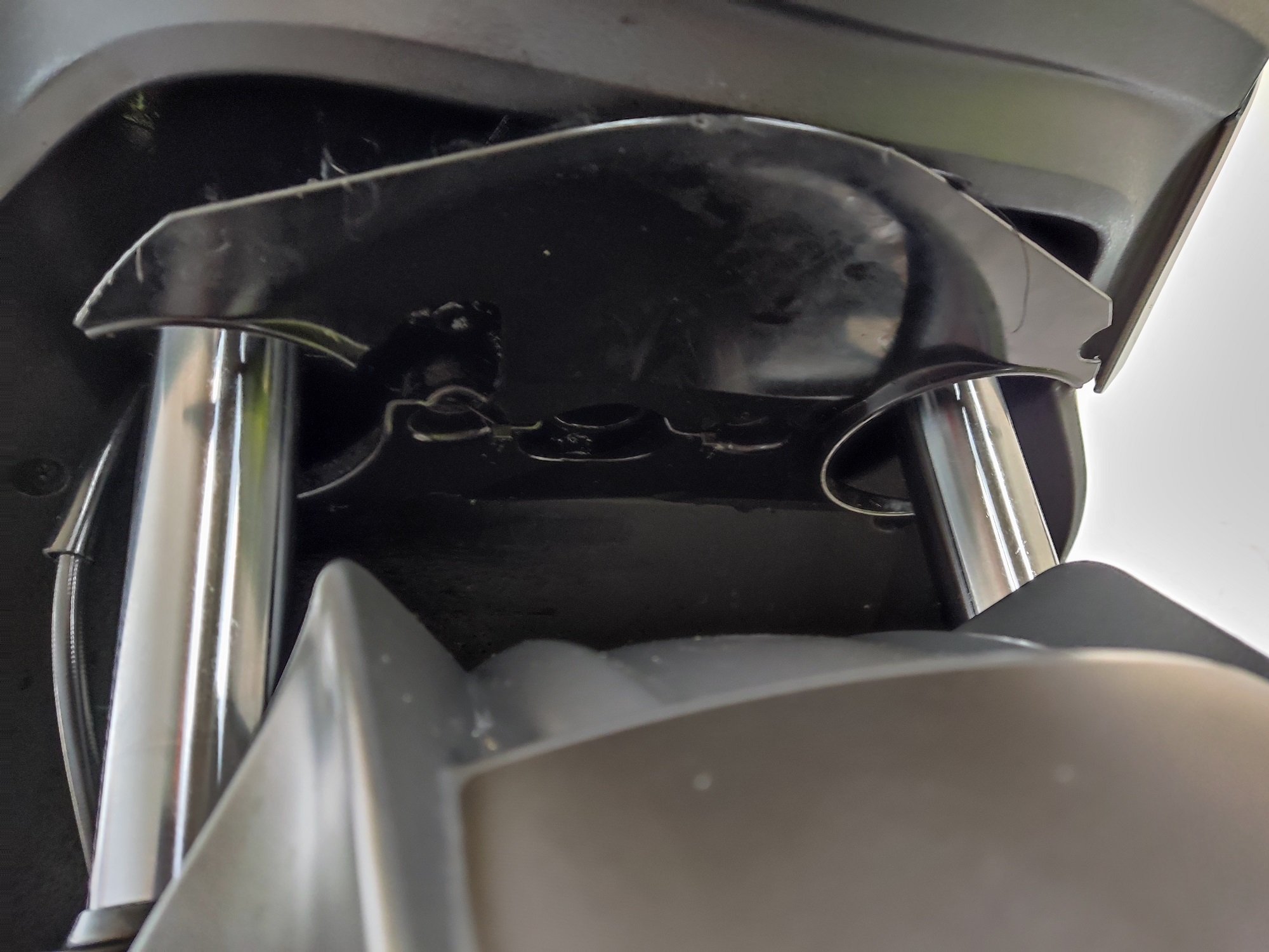

wie angekündigt hänge ich mich auch mal dran. Ich habe jetzt 2100km auf meinem S01+
Ich habe folgende Modifikation habe ich gemacht:
  • Handyhalterung montiert
  • Rückfahr- Blinker-Piepser getrennt
  • Lichtring im Akku schaltbar per Schalter
  • Rostschutz dafür habe ich eigentlich fast die gesamte Verkleidung entfernt
  • Leider ein neuer Hinterreifen wegen einer fetten Schraube im Werksreifen (Jetzt ein Conti Scoot montiert. Top Reifen!)

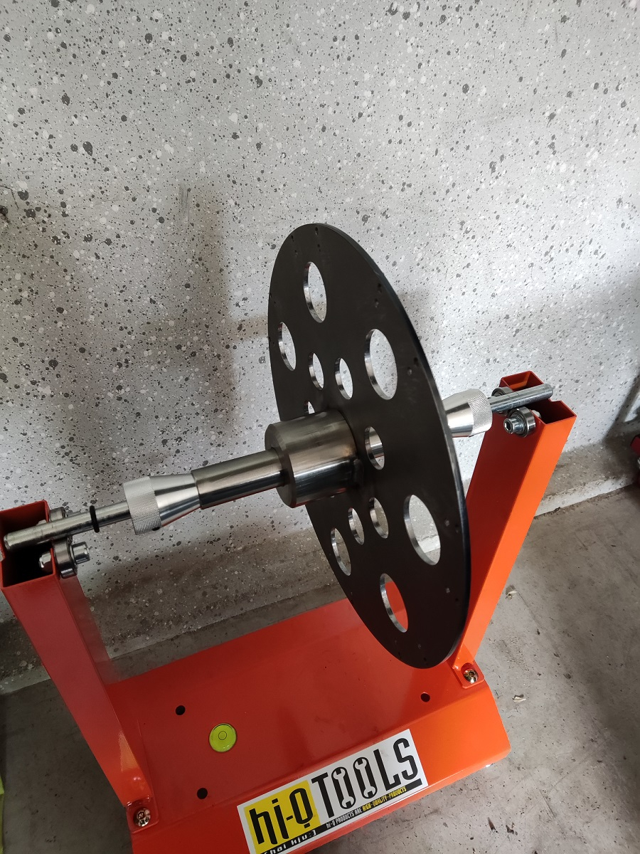

  • Hinterrad Wucht- und Montageadapter gebaut

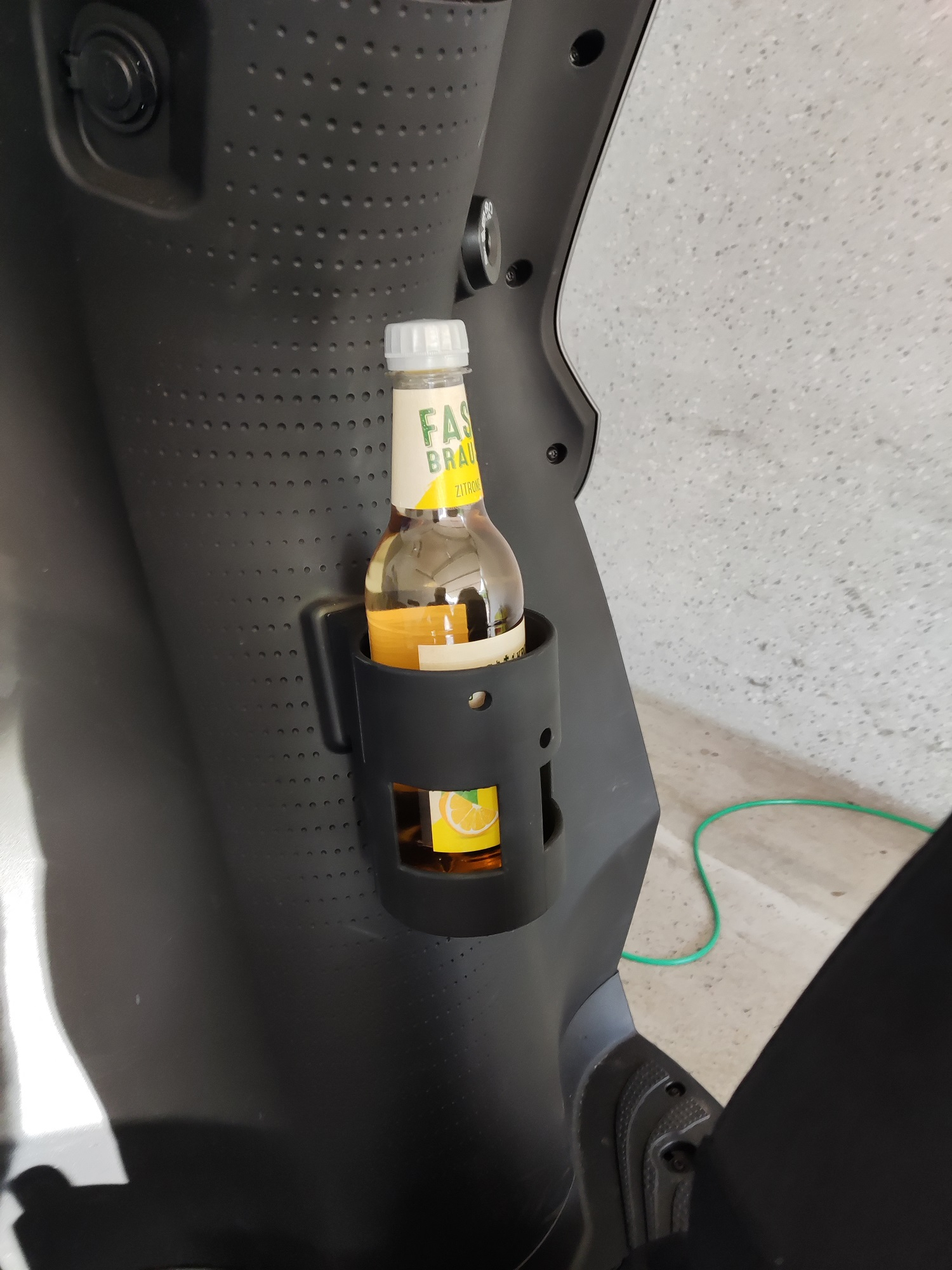

  • Getränkehalter gedruckt passt für 0,5 Liter Flaschen oder einen Thermobecher für morgens an der Ampel zu Arbeit oder Stau im Stadtverkehr
  • Tucano Urbano Beinschutz bis vor kurzem
  • Prototyp LKL-Schutz montiert
  • Modetaster Verlängerung gedruckt und montiert
Bis jetzt keinerlei Probleme außer einer quietschenden Hinterradbremse.
Beste Grüße
