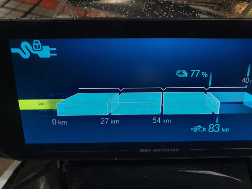

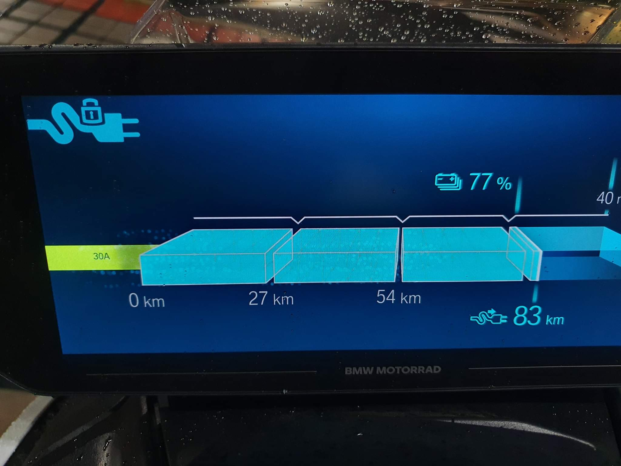

Du kannst im Roller auch 30A Ladestrombegrenzung einstellen, warum auch immer es diese Einstellung gibt.
Rechne mal nach: Du hast 51% im Akku und in 30 Minuten soll er bei 75% sein. Also 24% oder 48% in einer Stunde. Das ist ja ein 6,2kWh Akku, also 48%/h * 6200Wh macht 2976W oder 12,9A, bei 240V 12,4A. 11,6A bzw gut 2500W habe ich mit dem Ladeziegel auch gemessen. Da lagen dank 25m Kabeltrommel aber auch bei weitem keine 230V mehr an.
Es sind also mehr als 10A aber sicher keine 16A.
Es sei denn, das Bild ist von einem offenen CE 04! Dann wären das rechnerisch 17,7A oder gut 4kW, was ich bei 16A nominal sofort glauben würde. Dann nehme ich alles zurück und behaupte das Gegenteil (und wundere mich, was die bei BMW für komisches Zeug rauchen, um sowas zu machen ohne es zu sagen!).

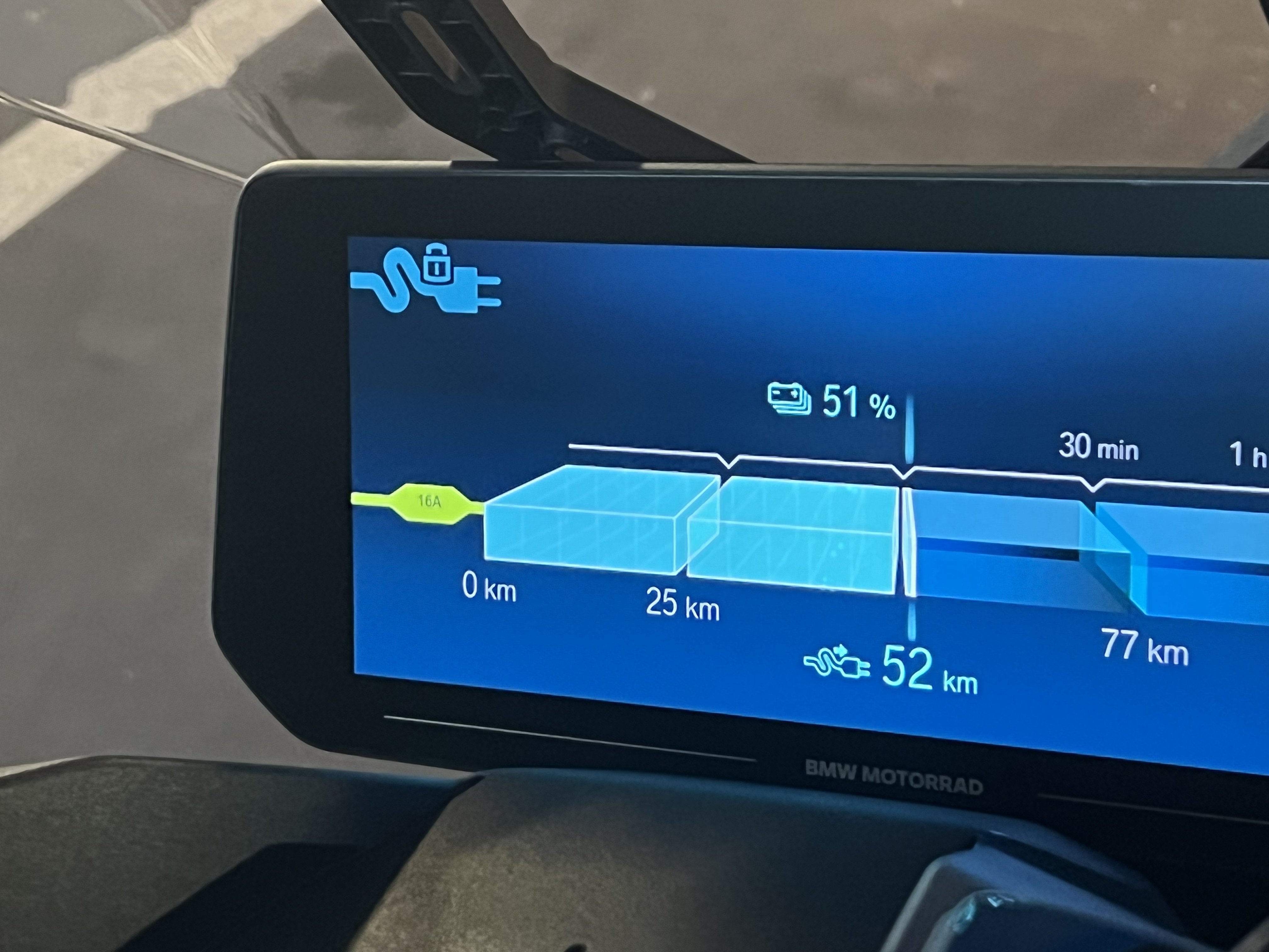

Nachtrag: Ein einphasiges 16A Kabel wäre ja auch schon interessant und die eine Kollegin mit XC40 Plugin müsste das haben, die Kiste kann nur 3,7kW.
Wenn ich morgen mit weniger als 50% in der Firma ankomme, müsste ich damit an der Ladesäule an der Vorhersage bis 75% sofort sehen, ob das eher 16A oder eher 10A sind. Strombegrenzung stelle ich im Roller dann man auf 30A, mal sehen, was er da anzeigt.
Die Frage ist ja auch, was der Roller da anzeigt. Vermutlich die Begrenzung, die man eingestellt hat oder die das Kabel oder die Wallbox vorgeben.

Ist alles aus der Ladegrafik auf dem Display ersichtlich, Anzahl Phasen und Gesamtstrom. Brauchst du auch nicht glauben, ich weiß es ja und das reicht mir. Diskussionen dazu sind überflüssig, dafür habe ich echt keine Zeit.

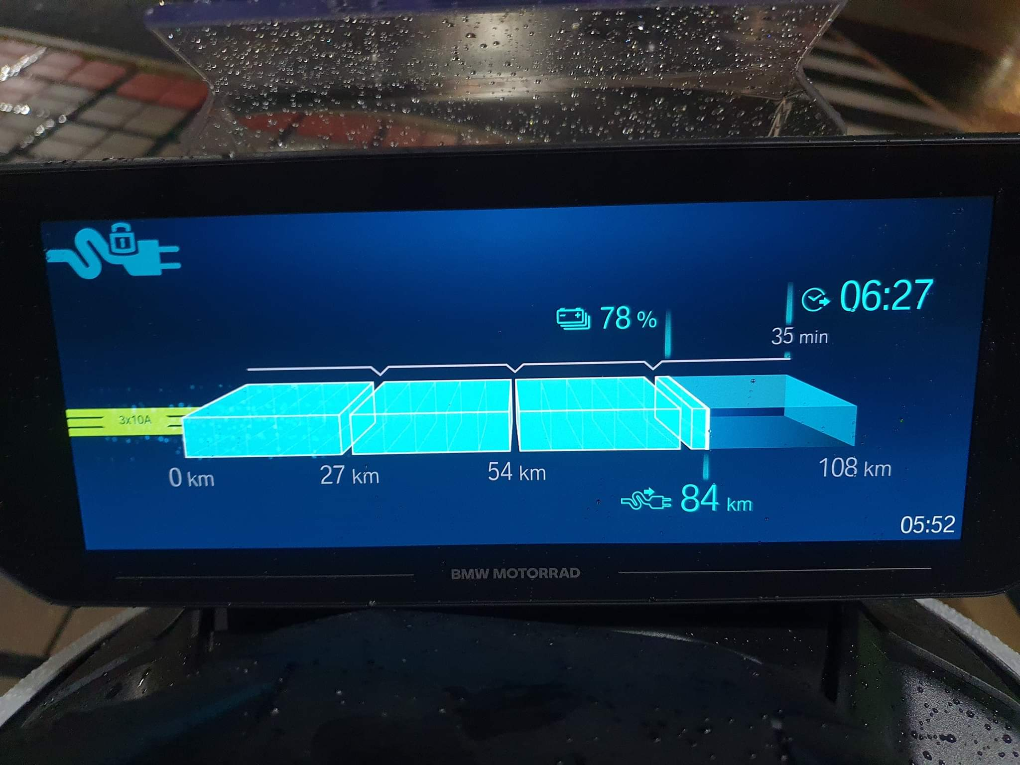

3-phasig:
1-phasig:
Genau das meinte ich, ist doch recht einfach ersichtlich.

@MichaW: Warum nicht gleich so? Offensichtlich sind das zumindest deutlich mehr als 10A an einer Phase. Was er da anzeigt muss nix heissen aber die Restzeit scheint ja ähnlich zu sein wie bei 3x 10A.
