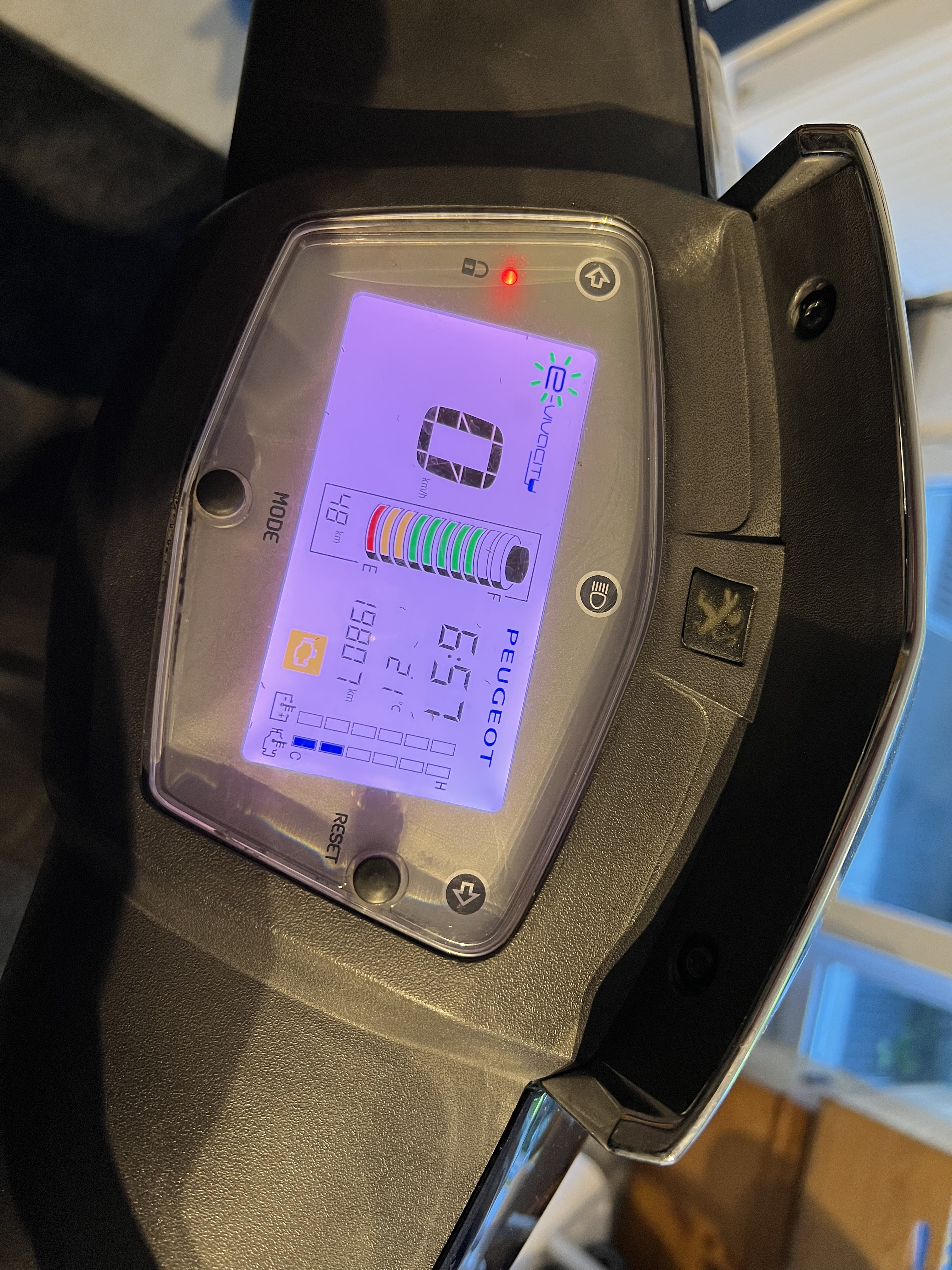

Hallo E-Vivacity Freunde! Ich kämpfe auch seit einiger Zeit mit diesem Problem.
Wenn der Roller wärmer als 15 Grad oder so ist, kein Problem. Sonst zickt er und die gelbe Motorkontrolllampe leuchtet. Hauptrelais zieht nicht an, Laden/Fahren sind nicht möglich.

Tja, das war's dann wohl doch nicht...
Ersatz der Thermistoren war nur kurz erfolgreich, dann fing das gleiche von vorne an. Mittlerweile glaube ich, es müsste das BMS sein.
