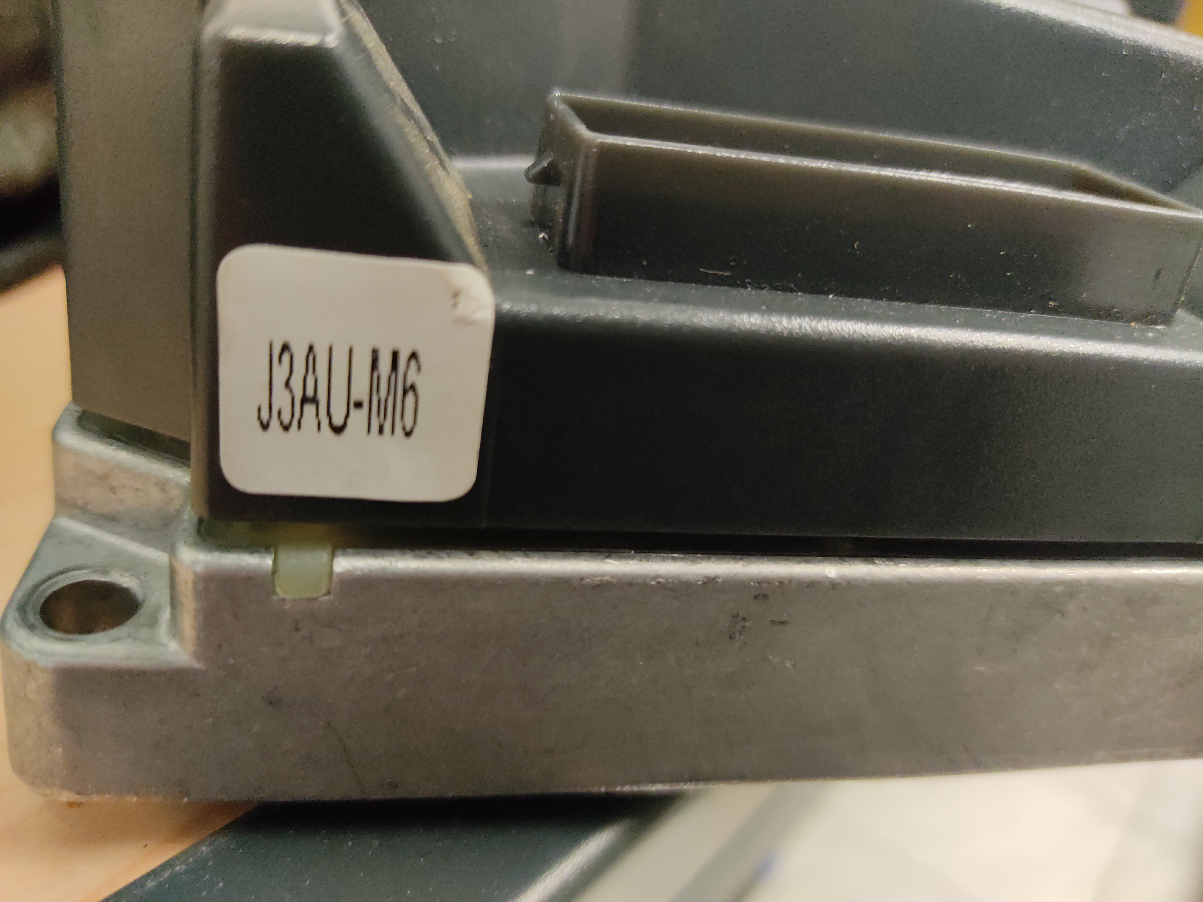

Eigentlich sollte der neue Lingbo doch die gleiche Farbbelegung, Motorkabel und Hallkabel, wie der alte Lingbo haben. Schade, dass du in die Parameter des alten Lingbo nicht reinschauen kannst.
Nochmal von Anfang: Der alte Lingbo ist ein 72152 und der neue ein 72182? (Hast du bei der Parametrierung einmal bei Schwabenblitz geschaut?)

Re: Lingbo Controller einstellen
Ich bin relativ neu in der Szene ,Schwabenblitz sagt mir nichts.
Hier ist der originale.
Der link zu Ali ist der neue...
€ 194,77 | LingBo LBMC72252 HJ5AP V5 48V-72V 100A Spitzen 280A 3KW Sinus Welle BLDC ECU Motor Controller für elektrische Roller Moped
https://a.aliexpress.com/_v2oDCa
Ich bin mir nicht sicher, ob der ZWK060065-D ein Lingbo ist. 60V Batteriespannung und max. 65A Batteriestrom.
Lingbo alt:
viewtopic.php?f=84&t=13115&hilit=schwabenblitz
Lingbo alt:
Optisch 1:1 identisch.
Es ist als ob da eine Bremse hinein geht. Wie wenn auf einmal der Motor gegen seine laufrichtung noch einmal Strom auf einer anderen Phase bekommt.
