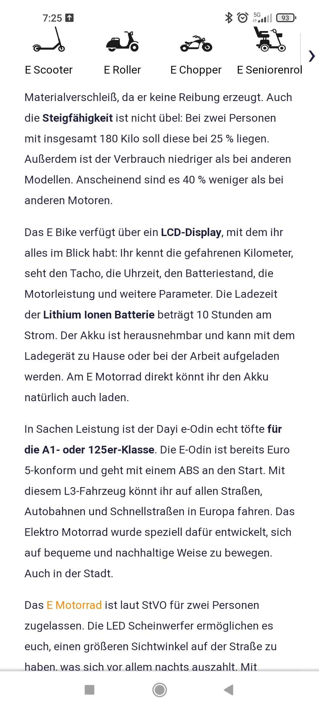

Wenn man ein Bremswiderstand Einbau würde der die überschüssige Energien verbrennt bzw die Zwischenkreis größer ausfallen lassen würde. Würde da funktionieren da für sind die Inverter aber wohl von zuschlachter Qualität. Wobei rein technisch sind die Inverter eh dirkert auf den Zwischenkreis gespeist. Mit den richtigen Akku und Inverter er das aber gut möglich. Das e Abs wird aber auf der Seite von Verkäufer und vom Hersteller beworben, ist diese Funktion nicht gegeben sehe ich kein TÜV in 2 Jahren. Abs wer doch schon wichtige heutzutage. Wegen der Sicherheit. Sonst muss man die Bremsen Umbau und abnehmen lassen.

So, mittlerweile habe ich eine starke Vermutung, wie das mit "CBS" und "EABS" bei den Chinesen (und unserem E-Odin) zu verstehen ist:
"EABS" ist bei den Chinesen rein die Aktivierung der Rekuperation und die Abkürzung steht dort für: electronic assisted breaking system oder electronic advanced breaking system, weil dabei das Hinterrad eine zusätzliche Bremswirkung aufweist.
"CBS" bedeutet: combined breaking system. Also ein Mitbremsen des Hinterrades, sobald die Vorderradbremse betätigt wird.
Aktiviert man im Controller also unter Funktionsparametern die "Follow = EABS when break valid", hat man ein CBS, da dann das Hinterrad mitbremst.
EABS bedeutet bei unserem Bike also NICHT elektronisches Anti-Blockier-System!

Für Bikes die in Europa seit 2017 neu zugelassen werden, muss bei L3 Fahrzeugen mindestens ein kombiniertes Bremssystem vorhanden sein.
Ein echtes Anti-Blockier-System, also wo es zu einer schnellen Stotterbremsung kommt sobald ein Rad blockiert, muss nur bei stärkeren Bikes > 125ccm drin sein.
D.h. um für unseren E-Odin in Europa eine Zulassung (und somit eine CoC) zu erhalten, müsste das EABS im Controller (EABS when break valid) aktiviert gewesen sein um die Voraussetzung für das CBS zu erfüllen. In der CoC steht auch unter dem Punkt "General construction characteristics": 6.2.4 Advanced braking system: CBS.

Müsste man das beim bremsen nicht merken? Mir ist da nix aufgefallen ausser das beim Bremsen kein Gas geben mehr möglich ist sieht man ja auch im Display die kleine Anzeige.
