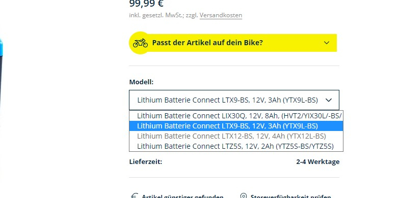

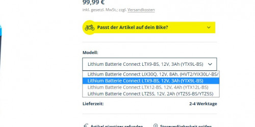

Welche ist die passende Batterie?
Mein Ladegerät hat heute mit 3A geladen. Aber auf der Batterie, so bin ich der Meinung, habe ich was von 7A gelesen.
Danke vorab für die Antwort.

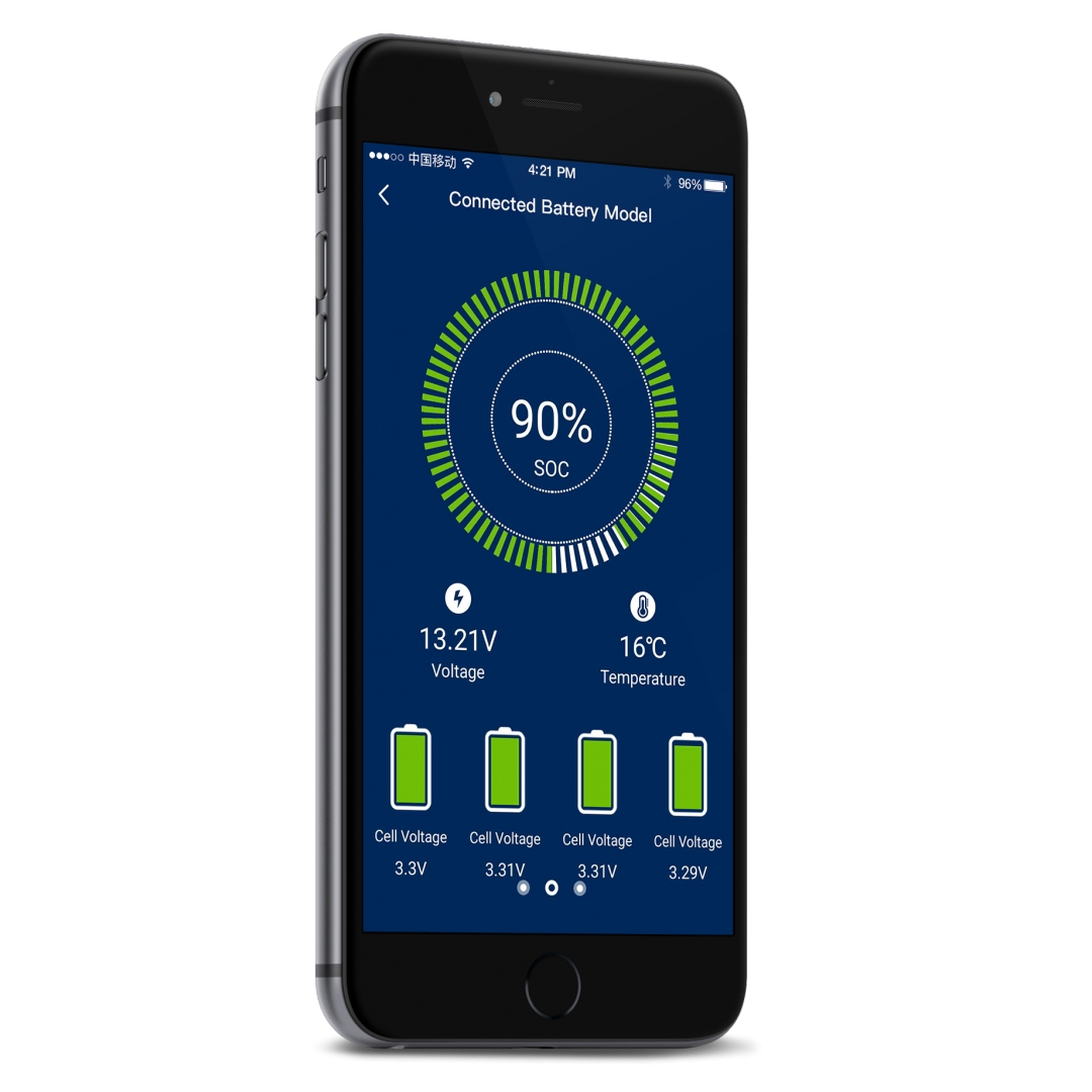

Re: Neues Modell MQI-GT EVO - "125ccm", 100km/h
Beitrag von Chris2022 »
Die 4 Ah entspricht etwa bzw. mindestens der China 7ah. Ist ja ne Lipo Batterie. Die App ist echt gut, einfach kurz per Bluetooth Koppeln und schon zeigt der einem den genauen Ladestand der 4 verbauten Zellen an!
Ich hab eine neugebrauchte von EBK gekauft mit 3,0ah. Bis jetzt hat sie gerade mal 2% Akku verloren, in 14 Tagen!
Hier ist noch ne 4ah verfügbar.
https://alphatechnik.de/shido-lithium-b ... -086-l-cnt
Zuletzt geändert von Chris2022 am Mo 6. Jun 2022, 22:30, insgesamt 1-mal geändert.
Chris2022
Beiträge: 560
Registriert: So 31. Okt 2021, 15:19
Roller: Ecooter E5 - ehemals Niu MQI Evo, Horwin EK3, Yadea G5
PLZ: 41
Wohnort: Dormagen
Tätigkeit: Vertrieb
So sieht das übrigens in der App aus
