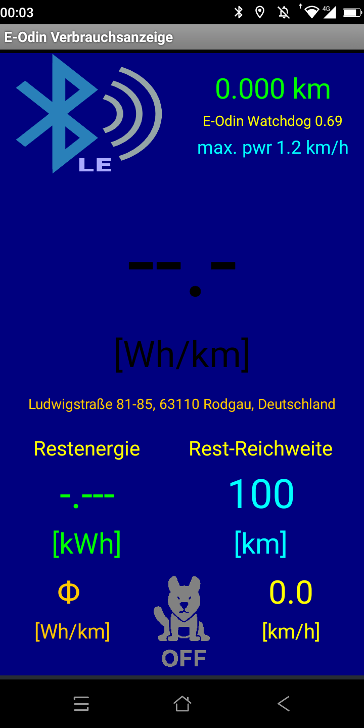

Meine App nimmt auch langsam Formen an. :mrgreen:
In der Mitte wird (bei der Fahrt) der Momentanverbrauch angezeigt.
Links unten der Durchschnittsverbrauch während des Trips. Anhand des Durchschnittsverbrauchs lasse ich mir dann auch gleich noch eine Prognose für die verbleibende Restreichweite berechnen.

Update, hier mal ein Screenshot nach der letzten Fahrt:
