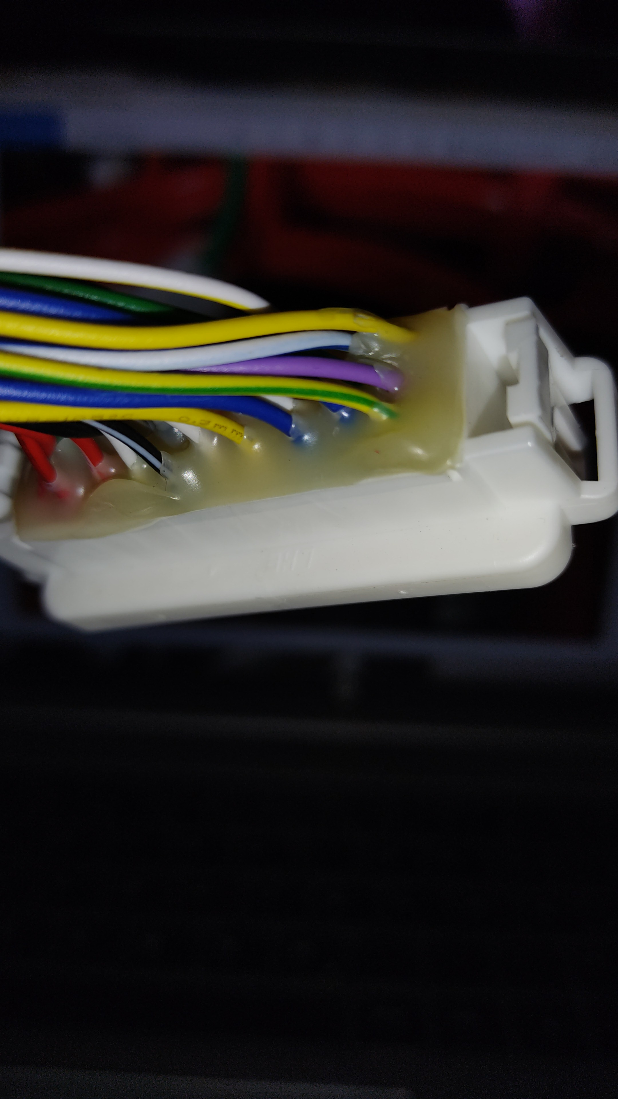

Re: Lingbo Controller einstellen
Hat jemand eine Idee wie ich den vermutlichen Heißkleber heraus bekomme um die Pins zu ziehen? Ganz klasse gemacht. Ich möchte den originalen Stecker am Roller nicht verfriemeln und nur die zusätzlichen Pins hinzufügen zum programmieren etc. Eventuell in den Backofen bei niedriger Temperatur...
Am Roller ist der gleiche shit...
- Beiträge: 19399
Seit wann ist das Programmieren bei Lingbo nicht mehr über einen separaten Steckanschluss möglich? Mit eigenem Gummideckel drauf?
Das wird eine fürchterliche Sauerei mit dem großen Stecker...
