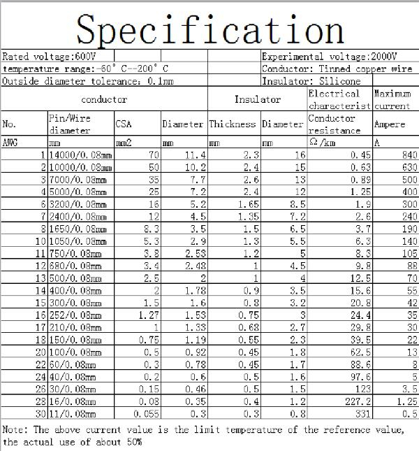

Nur bei dem Silikonkabel finde ich nicht die Passenden zum bestellen (Messe außen 3,78mm). Wäre da für einen Tipp dankbar wegen der Bezeichnung, gern auch bezüglich eines Kabels zur Verlängerung der Sensors.
Bei meinem Foto sieht man meine "Verlängerung", deswegen sind die Kabel rot und schwarz. Das Originalkabel ist bei mir ebenfalls gelb und grün.
Dem Strom ist das egal :lol: .
Zum Kabel: auf der sicheren Seite bist Du mit AWG-13, da könntest Du sogar bis 70A dauerhaft drüberjagen. Ich glaub' beim Bike haben die auch AWG 13 dafür verbaut. Für die Ladebuchse weit überdimensioniert :roll: . Der traue ich nicht mehr als die max. 40 Ampere zu.
Bei PVC Ummantelung wäre 6mm² Leitung fällig.
Für die Verlängerung des Sensors tut's normales "Mikrofonkabel" (2 Adern + Schirm).
By the way: Im Zuge des "Verlängerungskabels" für den Ladeanschluss habe ich mir noch 2 zusätzliche Ladeanschlüsse eingebaut, damit ich meine Ladegeräte (bis max. 3 Stück) parallel schalten kann.
Ich habe jetzt "12AWG 3,33mm²" bei amazonas gefunden. Das werde ich dann bestellen. AWG-13 kaum zu finden am hiesigen Markt.
Allerdings soll hier der Nennstrom 34A haben.
Man muss hier zwischen Silikon-ummantelten Kabeln und PVC-ummantelten unterscheiden.
Die Silikon Strippen vertragen deutlich höhere Temperaturen als PVC. AWG-12 in PVC könnte bei 34A an seine Grenzen kommen. Bei Silikonkabel gehen die Chinesen maximal bis 88 Ampere, dann wird die Strippe aber auch 200°C heiß. Empfohlen ist im normalen Einsatz aber eher der halbe Maximalstrom, also 44A.
Kann natürlich sein, dass die hiesigen Richtlinien zur Produktsicherheit da noch restriktiver sind und man den Nennstrom soweit begrenzt, dass man sich die Pratzen auch bei Vollstrom und ungeschickter Handhabung nicht verbrennt.
