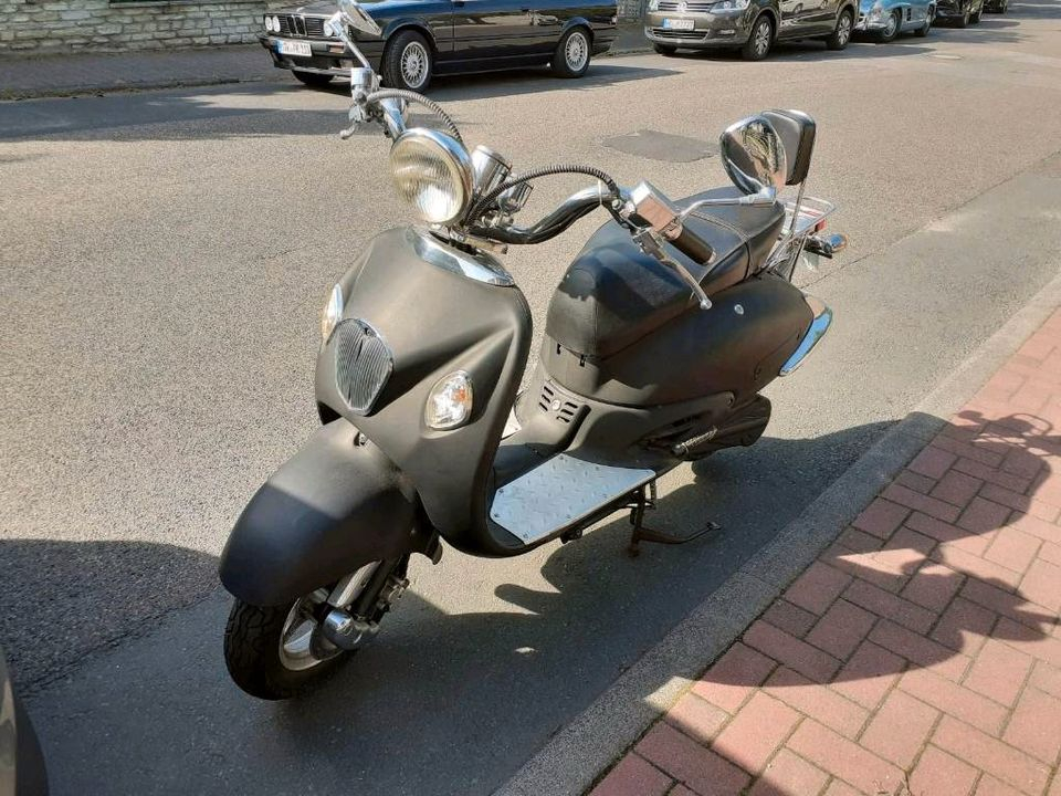

also ich hole morgen diesen Chinakracher ab. Da meine letzter schon bischen her ist, welche Akkusspannung wird der haben, 48 V ? Welchen Lion Pack sollte ich nehmen ? 20 Ah wird wohl zu wenig sein ?
Was ist der günstigste Pack ohne das ich lange warten muss wie bei AliExpress ?
Yongheng, Typ TDC18Z
1500W
AGM - 5 mal 12V (22 AH / Bleigel)
Bitte links.
Danke !

wenn in dem Roller 5x 12-Volt-Blei-AGM-Blöcke drin sind/waren, kann es eigentlich nur ein 60 Volt-System sein.
Mit einem Lithium-Akku um 60Volt-Nennspannung und ab 20Ah Kapazität würde der richtig (ggf.besser als vorher) versorgt.
Abgesehen von China gibt es hier auch in D solche Akkus, wenn es schnell gehen soll:
Langlebig aber teurer; LiFePO4: https://www.tzipower.de/60V-20AH-Li-ion ... S-206.html mit 61 Volt Nennspannung.
Volle Spannung mit Li-Ion:https://www.tzipower.de/60V-30AH-Li-ion ... 2-204.html mit 62 Volt Nennspannung. Da die Lebensdauer für Rollernutzung gut passt, eigentlich die bevorzugte Wahl.
Die günstigen Li-Ion-Akku-Packs mit 58 Volt Nennspannung sind dort ausverkauft und aus China dauert es lange.
Dafür mit Gehäuse falls das Maß passt:
https://de.aliexpress.com/item/10050029 ... 8023%21sea
Bei Lithium-Akkus muss dann das mitgelieferte Ladegerät verwendet werden.

Ok, ich werde den mal zerlegen, der läuft mit Ladergerät aber mit Akkus nicht mehr. Da es noch die Originalen sind werden die wohl verbraucht sein.didithekid hat geschrieben: ↑Mo 23. Mai 2022, 21:55Hallo,
Das Chinateil muss ich mir mal ansehen ob man es verbauen kann, der PReis wäre heiss da Blei fast genausoviel kosten.
Den letzten den ich mit, Ja, mit diesen PV Strom blöcken aufgebaut hatte, lief danach wie "Rakete".
Uh.. Der Preis aus China wäre zu schön, aber Expresss Shipping 360,-€ das tut weh, weil dann doch über 700 €. Ich habe jetzt bei Tzipower gekauft kost zwar 30 Ah 620,-€, aber kommt wenigstens und in vertretbaren Zeitraum.
Die alten Bleiakkus waren so aufgebläht das man sie kaum aus dem Kasten bekam
vg
Danke !

So... das Paket ist jetzt drin, geht wie "Schmidts Katze". Jetzt bischen Chromkosmetik und Lackausbessern, dann wir verkauft.
