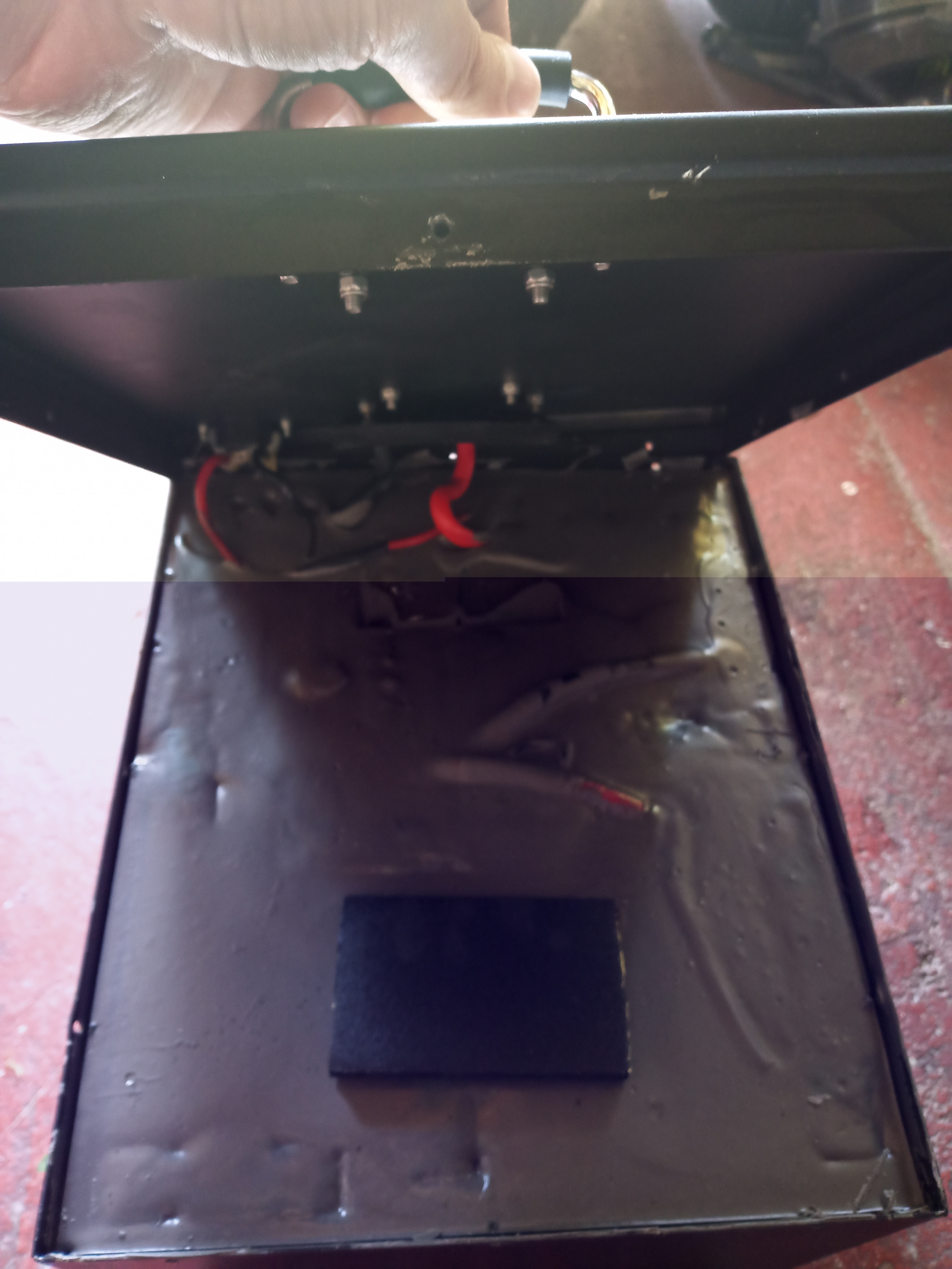

So, gemessen. Abenteuerlicher Aufbau, aber ich habe ein Ergebnis. 100W Glühlampe mit Schalter dazwischen geklemmt. Ausgangsspannung 83V, beim einschalten der Lampe fiel die Spannung beim ersten Messen auf ca. 63V ab. Noch drei-vier weitere Messungen ergaben dann nur noch einen Spannungsabfall auf ca. 73V. Eingeschaltet waren es dann ca. 81V ohne Schwankungen.
Der Akuu sollte somit in Ornung sein, oder?

nee, kaputt, selbes Fehlerbild wie hier. Der darf bei ~40W Last niemals einknicken. Muss ja auch bei 8000W seine 70V halten.
Dein BMS steht sicher auch unter Wasser und lässt keinen/wenig strom mehr durch. Daher blieb auch das Tacho an.
Schick mal ein paar Fotos vom Akku in den Akku/BMS Thread.
Riech mal am Akku, Kaputtes BMS stinkt wie Hölle.

Komplett trocken, ganz sauber mit Silikon vergossen. Kein verbrannter Geruch. Lediglich leicht nach Silikon. Sieht alles gut aus.
Daher spare ich mir die Fotos mal.

Würde mich trotzdem mal interessieren wie der akku "ordentlich vergossen" aussieht.

Beitrag von tho-ges74 »
Kein Problem

Ein Austausch einzelner Zellen dürfte sich mit einer derartigen Aktion erübrigen oder?
Davon gehe ich aus.

Beitrag von jeff-jordan »
gdv-it hat geschrieben:
So 24. Apr 2022, 10:47
Hätten die deppen die oberen 2 cm wenigstens mit eingegossen dann wär das BMS wenigstens nicht abgeraucht. Hoffentlich steht nicht in der box nocj das wasser.
Zumindest haben die bei tho-ges74 nicht mit der Silikon-Masse gespart und "die oberen 2 cm" mit eingegossen.

Damit hätte ich jetzt aber gar nicht gerechnet :)
Jetzt liegt meine Hoffnung auf dem Controller.
