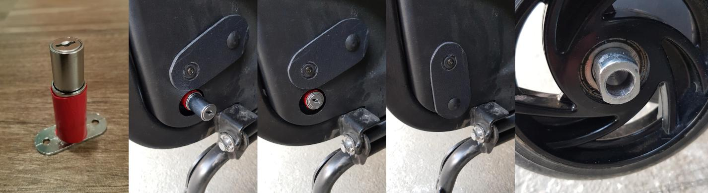

Wenn du bei Amzn nach B0848J8BFB suchst, müsstest du das Schloss finden. Das von dir verlinkte Schloss ist nur 32 mm lang, das Original hat 40 mm. Könnte sein, dass damit das Schlüsselloch so tief liegt, dass es schwierig wird, den Schlüssel reinzustecken.

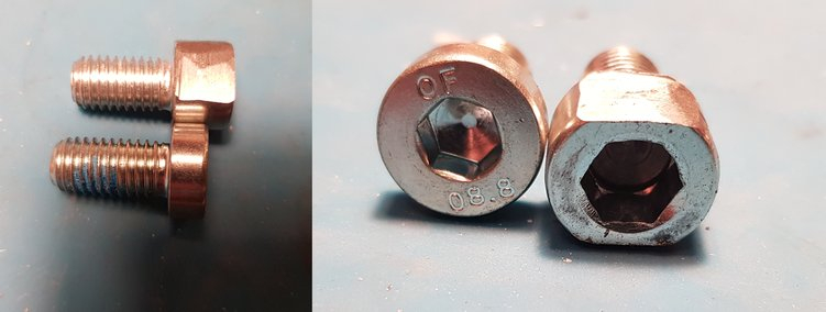

Die "Hohlkopf-Schraube" hat im Kopf eine Bohrung mit 12 mm Durchmesser, diese ist 8,9 mm tief. Der Sechskant-Kopf hat Schlüsselweite 16 und ist 12 mm hoch, der Schaft der Schraube ist 20 mm lang und passt genau ins Kugellager mit 9,6 mm Innendurchmesser. Das Gewinde hat 1,5 mm Steigung. Habe nicht nachgesehen, ob es da eine Normschraube gibt, die man auf der Drehbank anpassen könnte.
edit:
Vielleicht auf eine Schraube M10x20 eine Mutter auflöten (hartlöten) und die Bohrung auf 12 mm vergrößern. Ob SW 16 oder SW 17 dürfte egal sein.

Ein Pärchen 40-mm-Schlösser ist schon im Zulauf
Danke für die vielen Details. Also ist der "Hohlkopf" doch deutlich größer als gedacht. Egal. Ich hatte noch eine ähnliche Inbus im Fundus. Ist ganz normales M10. Die habe ich innen auf reichliche 8 mm aufgebohrt (der Bolzen des Schlosses ist laut Skizzen nur 8mm dick und passt dann saugend rein). Dem Kopf habe ich seitlich zwei Glatzen gefeilt, damit ein Maulschlüssel SW13 drauf passt zum Anziehen der Radschraube. Zusätzlich den Kopf von unten noch ein wenig angeschrägt, so dass er nur auf dem inneren Kugellagerring des Rades aufliegt. Zusammen mit einer ebenso passenden U-Scheibe auf der anderen Seite dreht das Rad frei und ungehemmt und besser als das originale auf der anderen Seite.
Gleichzeitig ist der Kopf der Schraube um ein erkleckliches tiefer, so dass die 21,5 mm Schlosshub jetzt dicke reichen sollten.
Statt der zuerst angefeilten Schraube ist nun eine normale M8 im Einsatz, die einwandfrei in der präparierten Radschraube verschwindet. Ab morgen dann hoffentlich das Schloss.
Also alles kein Hexenwerk und auch für weniger geübte Mechaniker wie mich machbar.
In Ermangelung eines 3-D-Druckers werde ich das Schloss mit etwas Silikonöl behandeln und einen passenden Schlauch drüberschrumpfen, nachdem ich den kleinen Böbbel im Langloch dezent abgefeilt habe, damit er nicht am Schlauch schabt. Sollte das Schloss verrecken, habe ich ja noch eins, siehe oben...

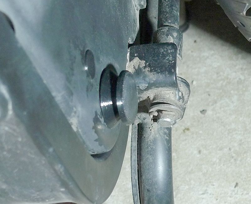

Edith hat sich nochmal gemeldet und lässt ausrichten:
Das Schloss ist heute gekommen, wurde etwas geölt, eingeschrumpft und eingebaut. Klappe aus Reststücke aus einer Aquarium-Abdeckhaube, ein übriger Möbelböpsel sorgt für eine Fixierung über das große Loch. Die Radschraube habe ich nochmal sauberer auf 9mm aufgebohrt. Und das alles ohne 3D-Drucker!

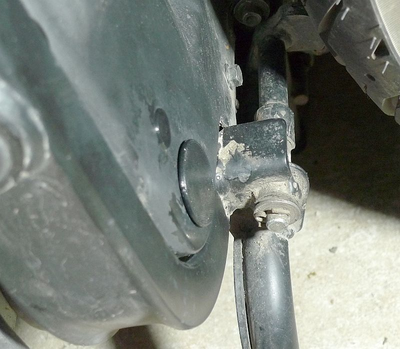

Re: Akkuschloss - wie sieht es aus, kann man es nachrüsten?

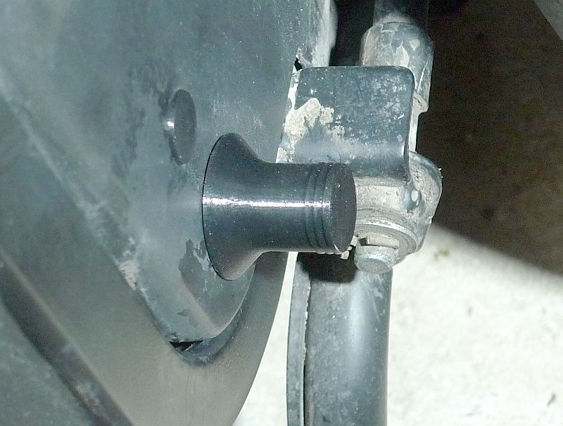

Sieht gut aus! Respekt!

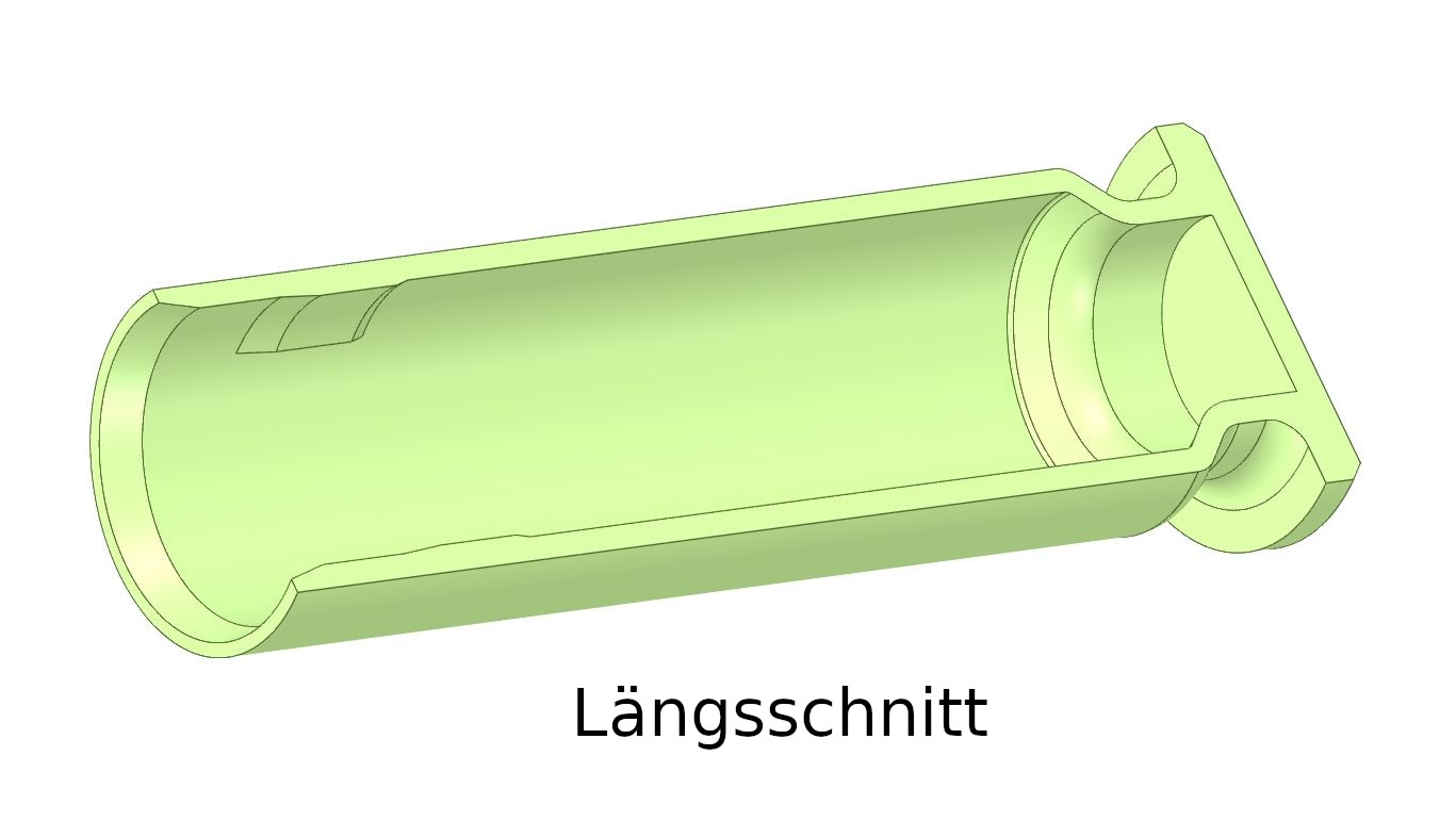

Ich nehme im Winter den Akku zum Laden ins Haus, da sperre ich nicht jedesmal auf und zu. Deshalb habe ich mir eine Kappe/Hülse gemacht, die auch den herausstehenden Schließzylinder sicher verschließt. (Zwei Versionen, lang und kurz).
(Bitte umbenennen in *.zip). Die Markierung sollte im aufgesteckten Zustand oben sein, dann rutschen die Klemmflächen (siehe Schnittbild) auf einer glatten Oberfläche.

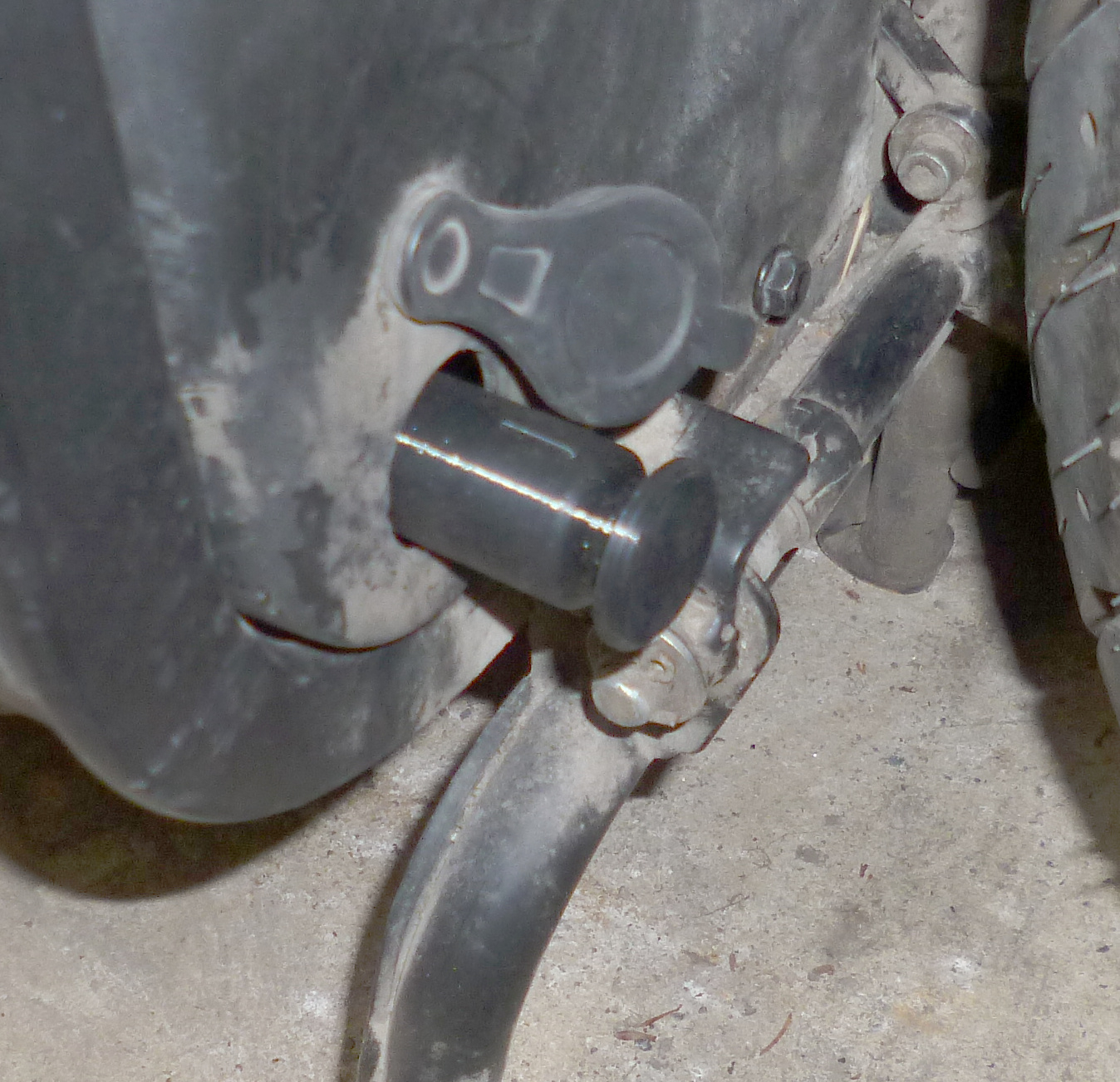

@Pfriemler
Dein Tipp, das Loch in der Verkleidung mit abzudecken, war gut! Habe alles nochmal überarbeitet: STL-Dateien sind hier:
https://www.printables.com/de/model/217 ... 01-seat-mo

Wofür sind Schraube und Mutter in den Druckdateien?
Goto Dengo
- Beiträge: 141
- Registriert: Di 30. Nov 2021, 16:06
- Roller: ATOS 3.2, Yadea G5
- PLZ: 82140
- Wohnort: Olching
Für das Loch in der Verkleidung oberhalb des Schließzylinders. Befestigung "Gummi-Pinökel".
