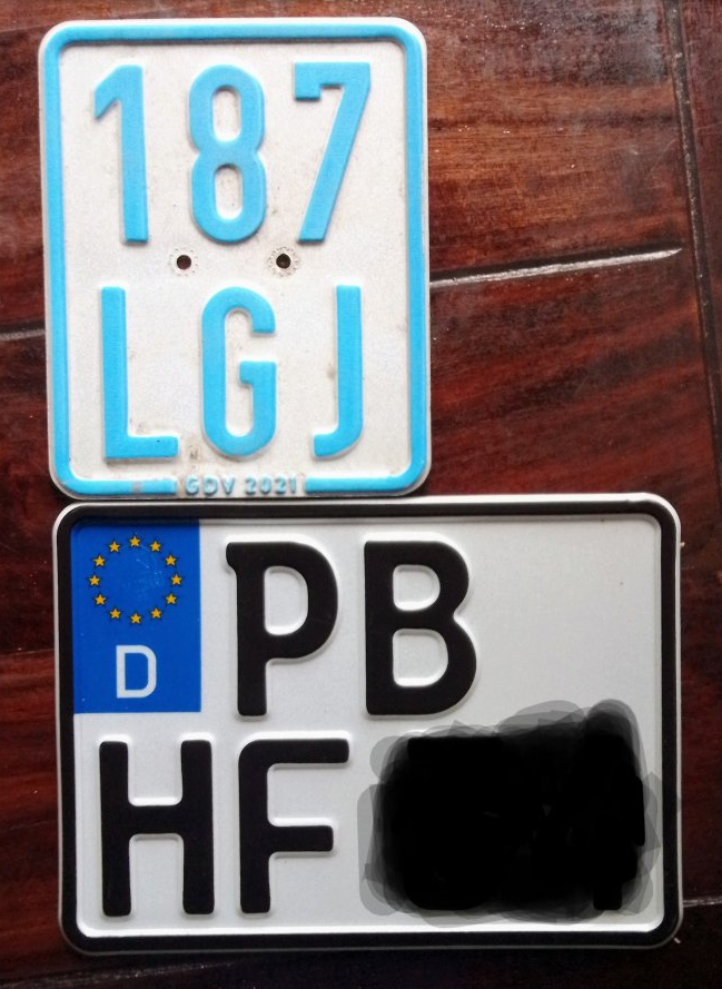

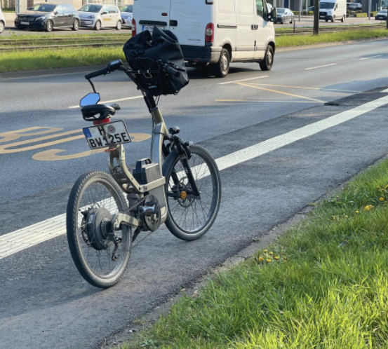

Andy_T
Beiträge: 866
PLZ: 30599
Wohnort: Hannover
Re: Freiwillige Zulassung für THG Quote (NIU,UNU,...)
Beitrag von Andy_T »
Aus dem Pedelec-Forum (S-Pedelec bis 45 km/h):
Ja, ich weiß, EIGENTLICH ist ein E auf dem Kennzeichen eines freiwillig zugelassenen Unter-45-km/h-Fahzeugs nicht erlaubt
Ich find's trotzdem cool, und für diesen User hat es hier in Hannover ja wohl geklappt.
Das hier wären die grössentechnisch elegantere Lösung:
pedelec schild 2.PNG (91.68 KiB) 2354 mal betrachtet
Ich bin jetzt hin- und hergerissen dazwischen, mit der THG-Quote Geld zu verdienen, oder - wie bisher - mein S-Ped mit kleinem Kennzeichen mit Geschwindigkeiten im Rahmen von 20-30 km/h weiter auf Radwegen zu verwenden. Bisher hatte sich daran ja noch niemand gestört, mit so einem Kennzeichen könnte das eventuell zu Verstimmungen führen.
