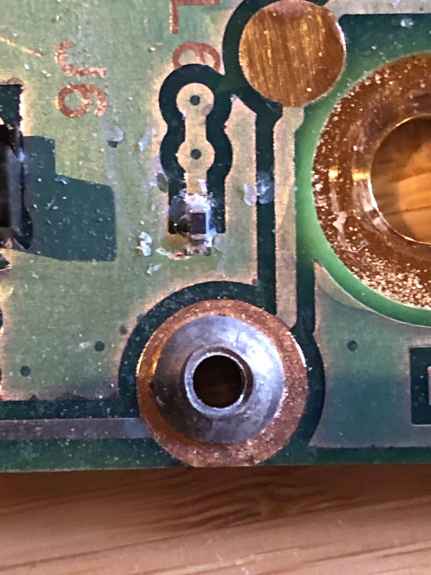

Jetzt habe ich einen Akku auseinandergebaut, um nach den Sensoren zu suchen. Es gibt 3 Stück SMD NTC Thermistoren auf der dicken Kupferplatte, die die Zellen verbindet. Bei mir haben sie die Werte 10,53, 10,59 und 10,64 kOhm bei 23C.
Platine komplett:
Thermistoren:
Ich werde versuchen, sie zu ersetzen. Vorher werde ich eins auslöten und versuchen, die Tempkurve nachzuvollziehen. Sonst ist der Roller super.

Tja, das war's dann wohl doch nicht...
Ersatz der Thermistoren war nur kurz erfolgreich, dann fing das gleiche von vorne an. Mittlerweile glaube ich, es müsste das BMS sein.
Hat jemand vielleicht eine BMS Platine übrig?
