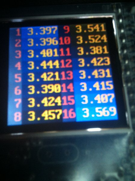

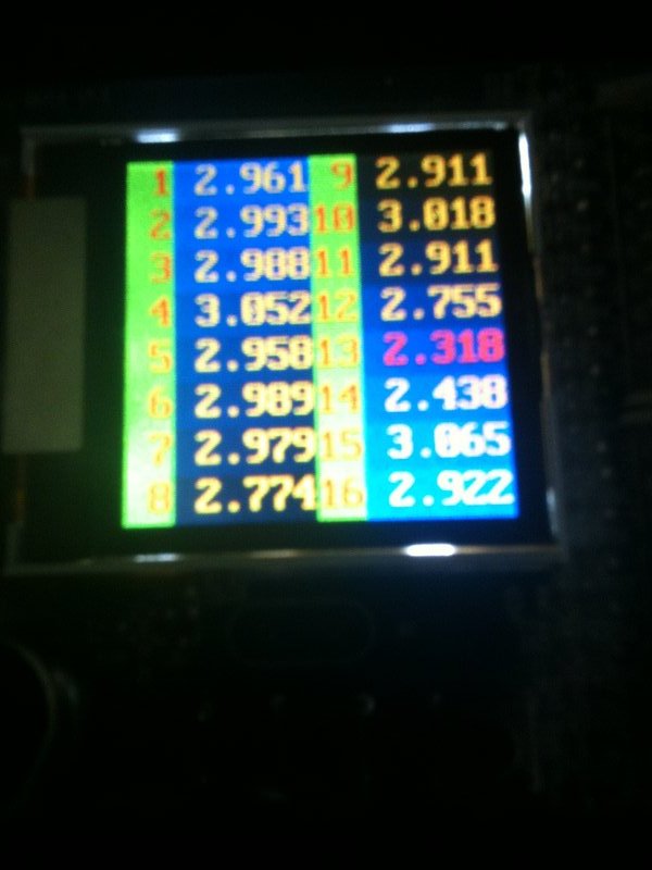

Ich habe die Blöcke mal von der anderen Seite aus verbaut.
Daher stimmen jetzt die Zellnummern nicht mehr.
Die Zelle 13 und 14 driften in den Keller. Es könnte daher die vorherige Zelle 7 und 8 sein.
Man muss sicherlich nach mehreren Ladevorgängen den Versuch wiederholen.
Das erste Bild ist Zelle 1-16 in Ruhestellung
Das zweite Bild ist Zelle 1-16 unter Last.

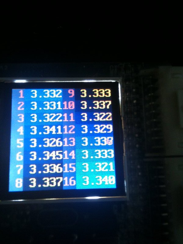

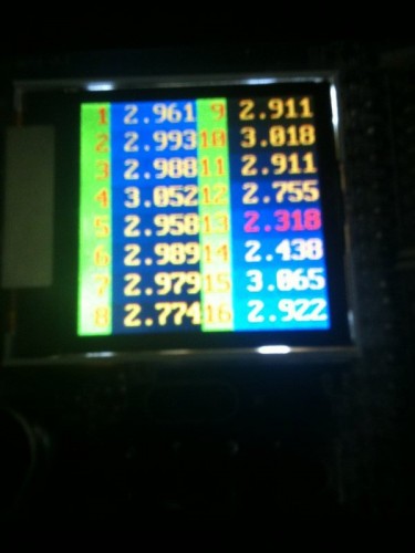

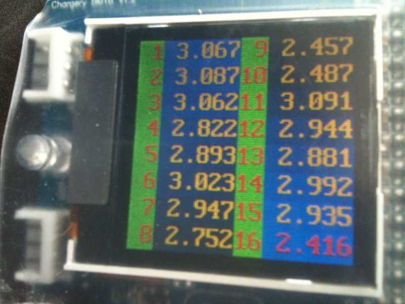

Heute bin ich mal gute 37 km damit gefahren. Hat so halt gerade in den Kram gepasst.
Das Schätzeisen ging zwar auf die Hälfte, aber nur unter Last. Ansonsten zeigte es noch voll an.
Ich hätte sicher noch einige Kilometer fahren können. Jedenfalls keine Abschaltung durch den
Controller mehr. Es war eine Mischfahrt unter low und high und Berg und Tal.
Zwei Photo im Anhang nach 37 Kilometer Fahrstrecke vom Monitoring.
Photo 1 unter Last:
Hier erkennt man 3 Zellen im Abwärtsgang.
Die Zelle 16 Das war im Kaufzeitpunkt die Zelle 4
Die Zelle 10 Das war im Kaufzeitpunkt die Zelle 5
Die Zelle 9 Das war im Kaufzeitpunkt die Zelle 6
Photo 2 ohne Last nach 37 km
Hier erkennt man Gleichlauf bei 3,2V
Die Zellen 17-20 fallen hierbei im 2ten Monitoring nicht auf.
Trotz 3x Zellspannungen mit 2,3-2,4V unter Last eine Laufleistung von guten 40 Kilometern
Jetzt hängt er am Original-Ladegerät mit 3,5A und 836 Watt
Die Zellüberwachung ist bei 3,3.V je Zelle
Ladespannung nach 1 Stunde, 1KWh bereits geladen.
Der Umkehrschluss von Alfred klar zu erkennen. Zelle 9,10,16 eilen voraus.

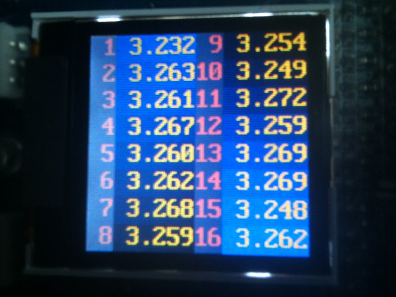

Ich hab damit keine <<<<Probleme>>>>Alfred, er läuft doch.
Vielleicht setze ich dort drei neue Zellen ein, vielleicht auch nicht.
Ich habe jedenfalls die drei bösen Buben enttarnt.
Heute nach guten 2h habe ich die überwachte Ladung abgebrochen.
Der Monitor ging bei Zelle 9 bei 3,85V auf Alarm. Das waren am Lader
die 70V. Bis hierhin sind gute 1,6 KWh wieder in die Akkus gelaufen.
Morgen setze ich die Balancer und fülle den Rest noch nach bis zur Abschaltung des Laders.
"Bild folgt"
