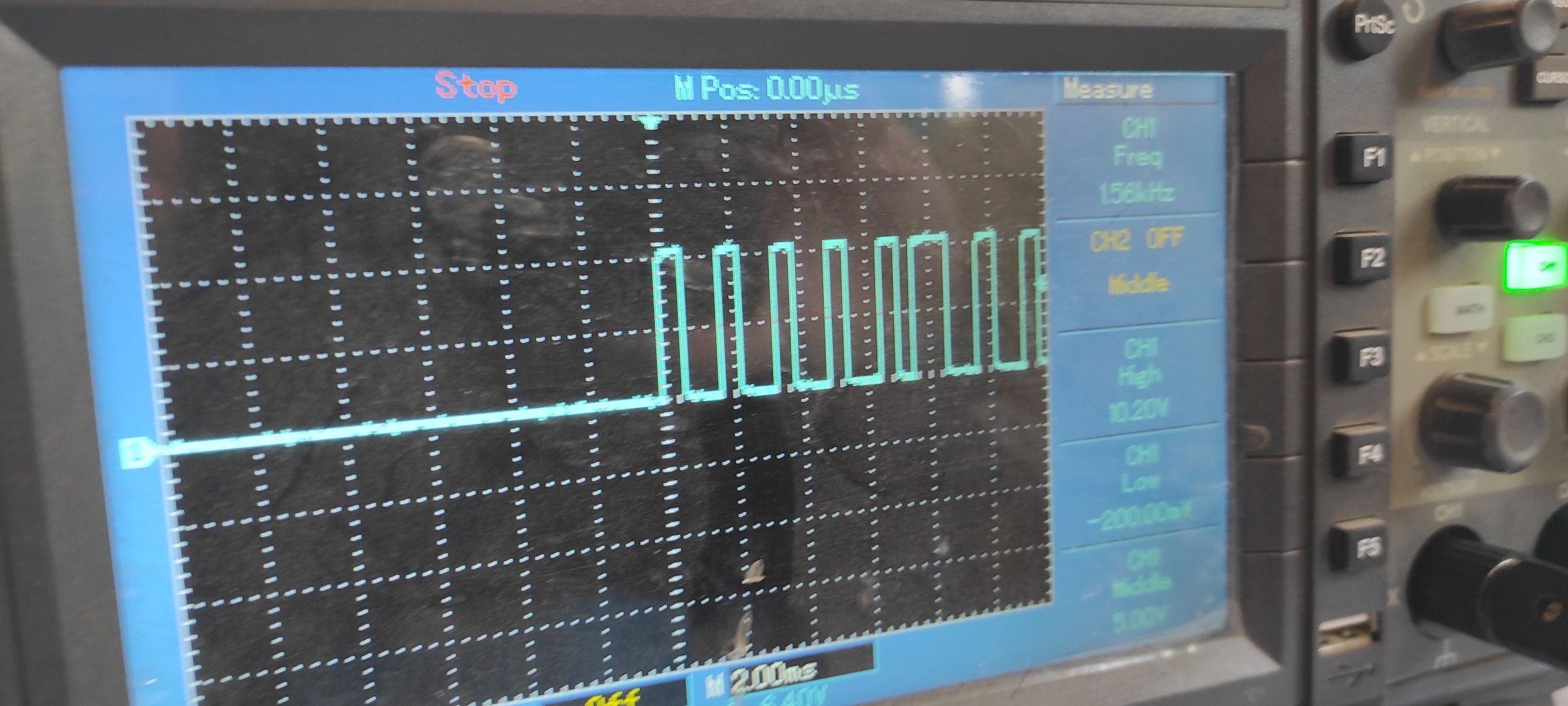

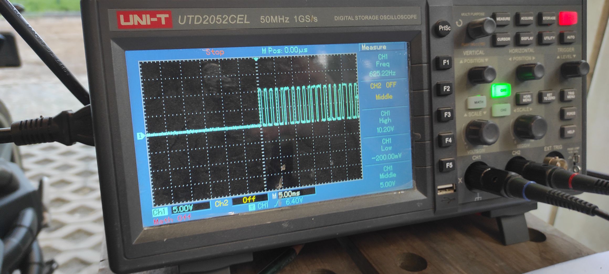

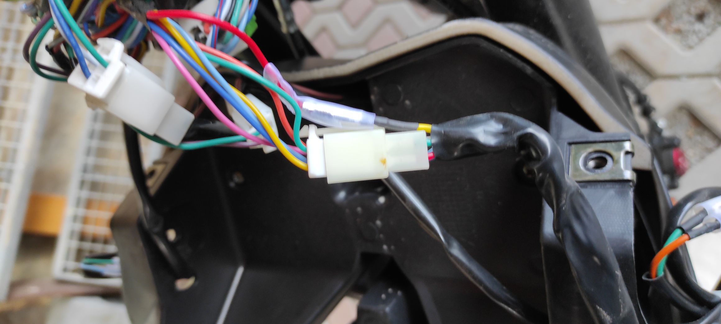

Hier meine Messergebnisse, gemessen direkt am Stecker vom Display, am Kabelbaum dahinter. Nicht am Controller!
Hier quasi die Rechte Seite Richtung Display.
Grün -> GND
Rot -> Schalt-Plus
Schw./Weiß -> Data GND/+10V (TTL)
Orange -> Blinker Links GND/+12V (AUS/AN)
Hellblau -> Blinker Rechts GND/+12V (AUS/AN)
Blau -> Aufblendlicht GND/+12V (AUS/AN)
Extrakabel Gelb -> VBat Dauer-Plus
Zum Protokoll:
sieht mir sehr nach Unidirektionalem TTL aus, auf 12V Level. Dort geht aber definitiv alles drüber was das Display anzeigt, ein extra Tacho Signal o.ä. gibt es nicht.
Bitlaufzeit könnte auf 1800 Baud deuten.

Erinnert mich an die Übertragung der Daten beim N64 Joystick, die haben da einen ähnlichen Leitungscode verwendet :mrgreen: .
Jedes Bit braucht anscheinend eine Dauer von 3T, wobei T ~ 0,5ms dauert.
2T low + 1T high = 1
1T low + 2T high = 0
oder umgekehrt :geek: .
Somit gibt es je Bit immer 2 Flanken zu detektieren.
Die Übertragung eines Bytes scheint mit einem Startbit zu beginnen, dann kommen 8 Datenbits. Keine Stopbits.
In Deinem 1. Bild zum Protokoll würden dann 1111101111001111011 :arrow: 0xF7, 0x3D, ... übertragen.
Diese Arbeitsannahme müsste man natürlich mit einer längeren Sequenz überprüfen :roll:, anhand der paar Bits wäre da eine Festlegung unseriös.
